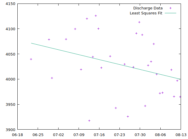

Kennelijk heb ik m'n accu in de anderhalve maand dat ik hem heb zo'n 33 keer van vol naar leeg en/of andersom gekregen. (idealiter gaat ie niet leeg en blijf ik tot de zon het weer overneemt 's ochtends draaien op de accu, maar dat lukt dus minder dan de helft van de dagen). De least squares fit coeffcient is -42 Wh/maand. :-(

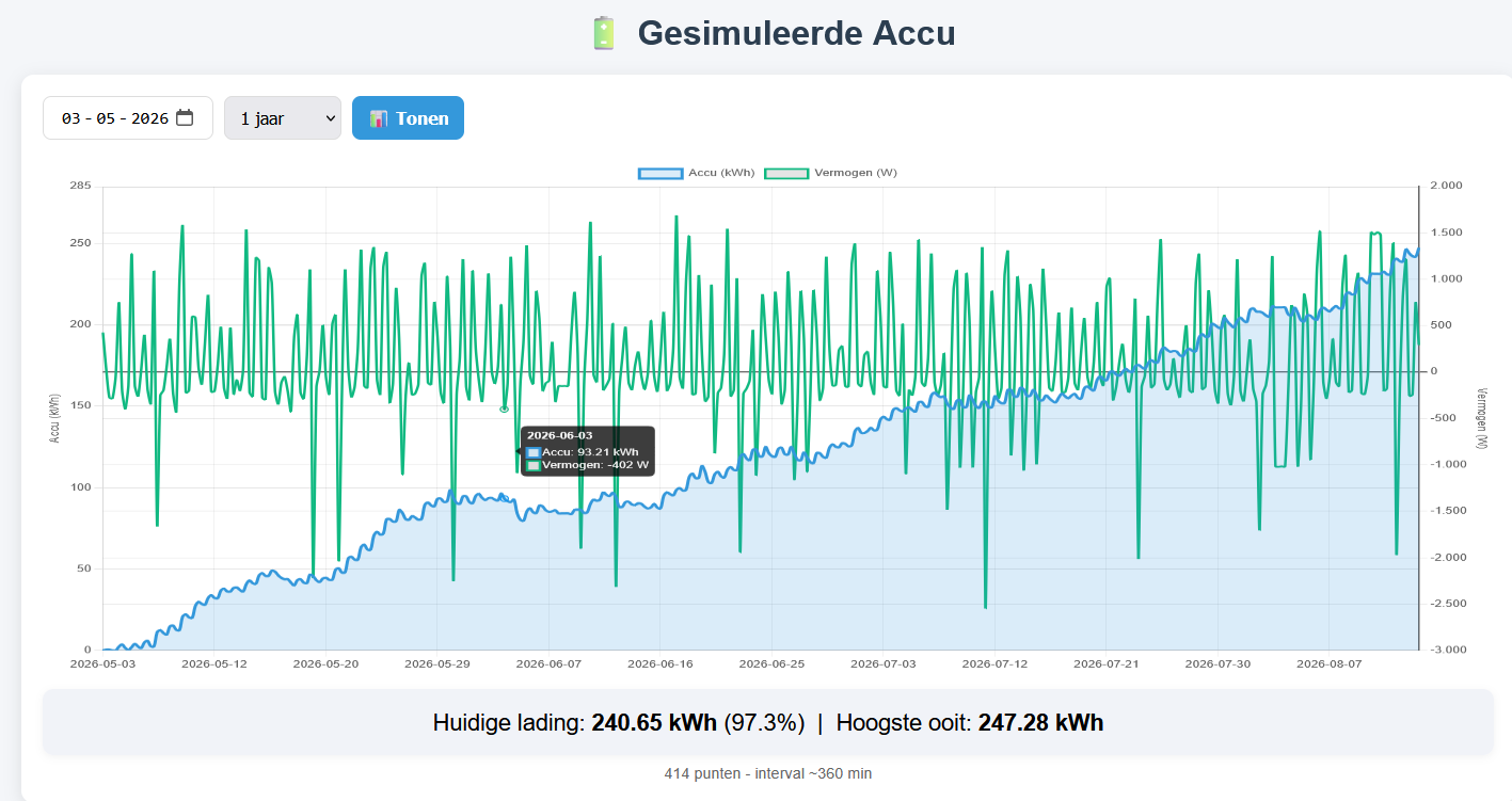

Ik heb een gesimuleerde accu. Die kan op dit moment onbeperkt geladen worden en houdt dan de hoogste waarde in kWh bij. De data (groen) komt uit de kaifa meter. Netverbuik is ontladen en teruglevering is laden. Loopt van af begin mei met nul lading en de hoogste lading tot vandaag was 247 kWh.
Tja, in de zomer houd je dan over en loopt de opgeslagen energie (vrijwel) dagelijks op.
Ik heb nu een 4kWh (wordt verkocht als 5) accu. Die gaat vrijwel iedere dag vol en weer leeg.
Dat ding verdien ik nu met ongeveer een euro per dag terug.
Koop ik nu nog zo'n ding, dan gebruik ik die "vrijwel iedere dag" maar voor een kwart. De terugverdientijd van dat dnig is dus 4x langer!
Iedere extra kWh die je fysiek koopt heeft een langere terugverdientijd. In jou simulatie zal je de eerste 5kWh in een jaar of 5 terugverdienen. De 40e 5kWh zal 2 of 3 cycles per jaar zien. Die levert minder dan een tientje per jaar op en met een aanschafprijs van ongeveer 1000 euro, zit je aan een terugverdientijd van een eeuw of meer.
