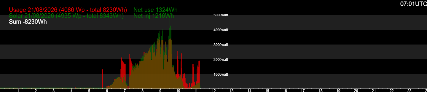

@REW: hoe is het nu gesteld met uw thuis batterij, in dit slechtere weer?
ik heb overduidelijk veel meer capaciteit nodig. deze voomiddag waren ze rond de 80%, nu zit ik al op 30% omdat ze de hele namiddag stroom leveren.
de zon is quasi volledig weggevallen.
die rode pieken zijn dus afgevlakt door mijn batterijen, zou anders veel hoger zijn
