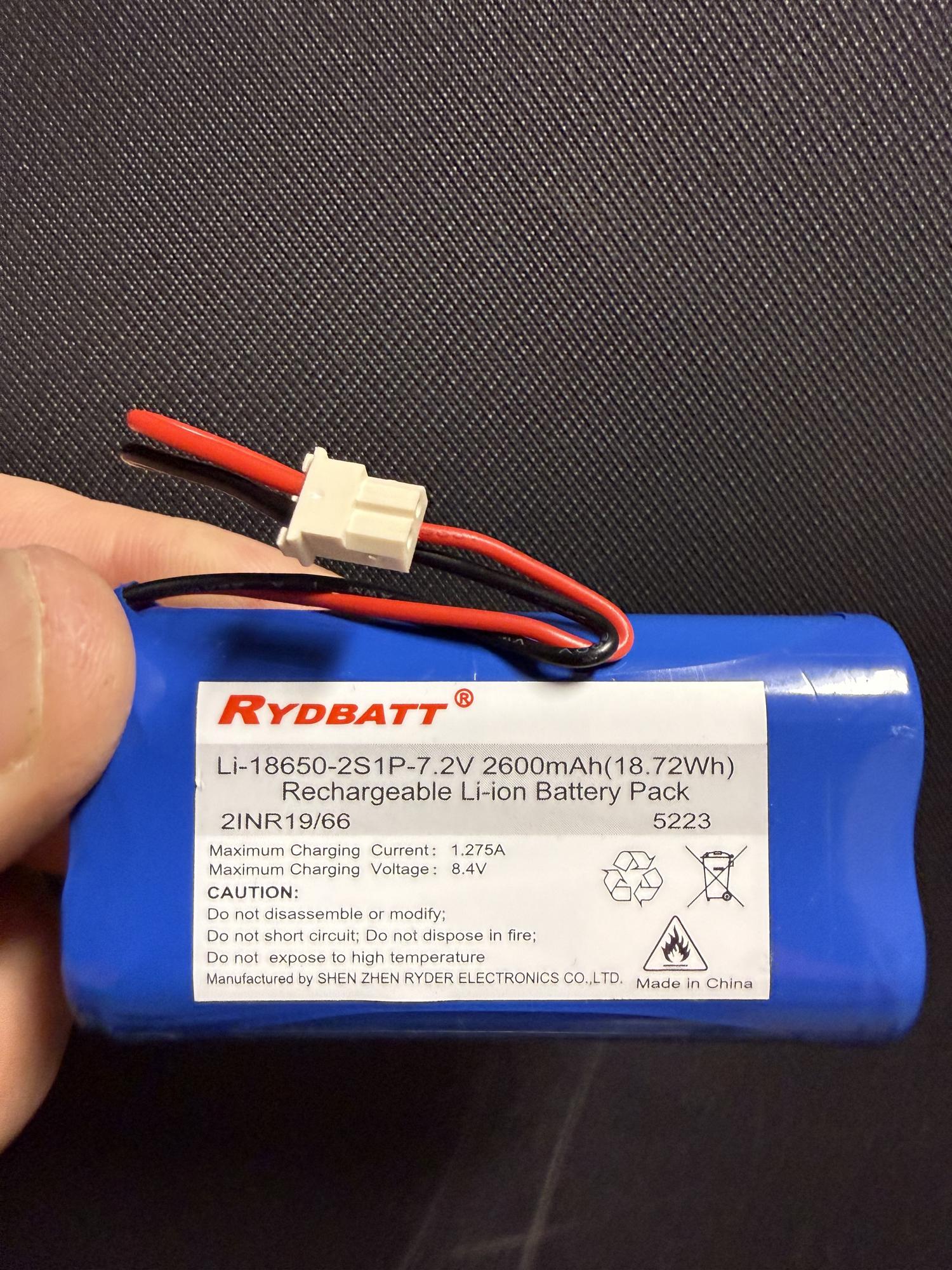

Hallo allemaal, dank jullie voor de reactie. Wij zijn al een aantal jaren actief met de flexie nep. Alleen de controle die we nu hebben heeft het helaas begeven. We hadden nog een reserve die we nu gebruiken maar omdat we redelijk veel en intensief gebruik maken willen we niet kijken of deze te repareren was inderdaad ik had hem al open geschroefd. Ik heb alles al gecontroleerd, batterijspanning en dergelijke. Alles is goed behalve dat het apparaat na een aantal seconden zichzelf uitschakelt zouden een paar opties kunnen zijn, alleen ik kan die persoonlijk niet doormeten, dus vandaar dat ik op zoek was naar mensen met ervaring.

Welke accuspanning meet je? Was dit onbelast gemeten, of met het apparaat aan?
Want als het apparaat inschakelt en gewoon normaal lijkt te werken tot hij een paar seconden later weer uitschakelt, zou mijn allereerste verdachte toch het accupack zijn. (dit zonder verdere metingen en informatie maar gebaseerd op gevoel/ervaring). En wanneer schakelt het apparaat precies uit? Net op het moment dat hij bijv. begint te vernevelen (i.e., er een extra, zware belasting optreedt?) Zo ja dan is dat ook belangrijke informatie.
Ik zou de accuspanning zeker eerst eens onder belasting meten, indien nog niet gedaan, voor je dieper in het apparaat gaat graven.
Evt. een externe voeding aansluiten en het apparaat met 7.2V voeden (accu afgekoppeld), en kijken of het apparaaat dan wel blijft werken. Als het dan blijft werken is de kans heel groot dat óf het accupack versleten is (geef ik in dat geval de grootste kans), óf dat de laadregelaar of adapter niet goed meer werken.
Hoe oud is het apparaat, en is dit nog het originele accupack? Heb je ook geprobeerd de packs van beide apparaten te verwisselen en te kijken of het dan wel goed werkt?

goede tip nonius: accu onder belasting meten.
btw conrad heeft een vegelijkbaar pack: https://www.conrad.nl/nl/p/ansmann-2s1p-accupack-aantal-cellen-2-batte…
nog meer capaciteit ook: zo te zien zit er geen BMS per cel op.
accu is van dec 2023, zeker geen oude dus. print kan ook uitschakelen door een fout die word opgemerkt, sensor mist, accuspanning idd te laag, meetwaarde juist veel te hoog.
Hallo, dank jullie voor de reactie. We hebben zelfs een reserve accu die we al geprobeerd hebben maar helaas ook dat werkt niet inderdaad. Als het apparaat op spanning komt schakelt hij zichzelf na een aantal seconden uit. Volgens flexin nep is dit procedure die hoort bij een hoge spanning of slecht contact.
