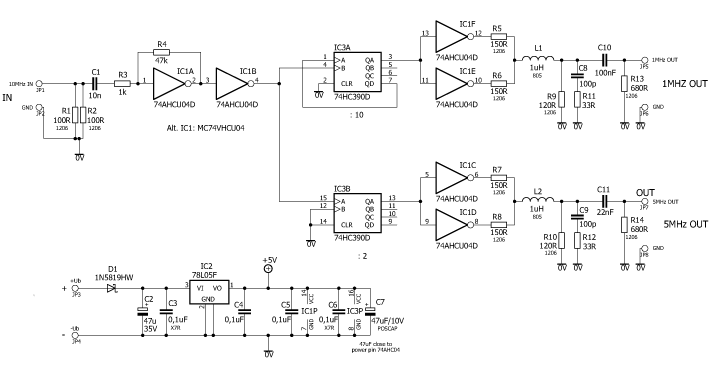

Het delen op zich is niet zo’n probleem, één HC390 doet netjes al het deelwerk voor je.

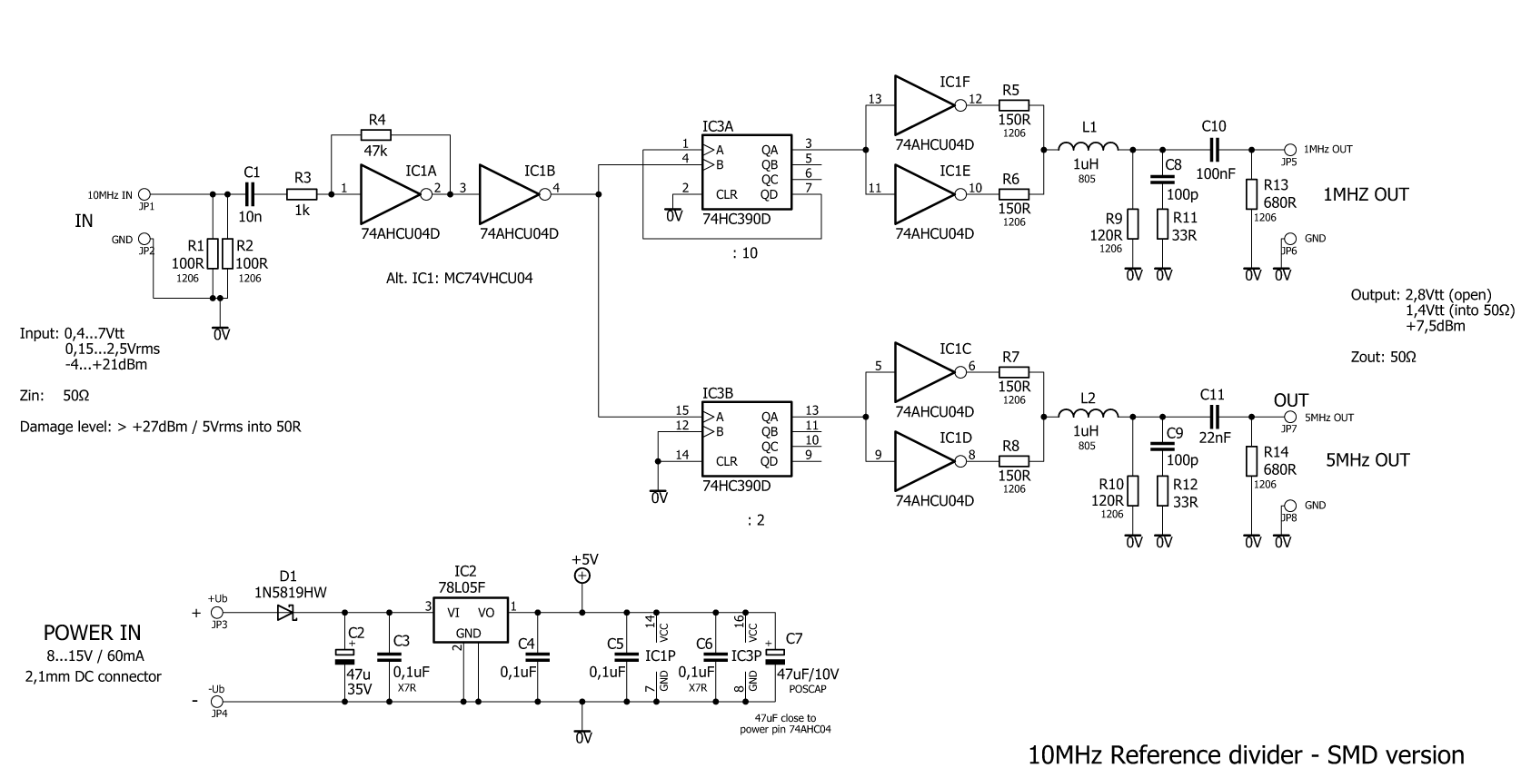

Maar sync signalen hebben geen TTL niveaus. Ze liggen rond de 0,5…1Vrms, en leven in een 50Ω wereld. Dus moeten we ingang en uitgang aanpassen aan wat gebruikelijk is.
https://www.miedema.dyndns.org/co/2026/ref_divider/10MHz-Reference-divider-v1-schema-600pix.png
De ingangstrap wordt gevormd door 2 ongebufferde CMOS inverters. De eerste, IC1A, is tegengekoppeld, en werkt als analoge versterker met een gain van 3,5. Belangrijker is dat hij automatisch het nul niveau precies op het CMOS omschakel niveau legt. Zo schakelt IC1B al bij kleine signalen, en maakt daar TTL van.
De ingang werkt al vanaf ongeveer 15mVrms, maar bij zo’n 150mVrms input wordt de jitter minimaal. Daarmee komt het optimale ingangsbereik op 0,15Vrms…2,5Vrms, of te wel -4dBm…+21dBm. Daarbinnen vallen alle gangbare 10MHz referentie niveaus.
De ingang blijft heel tot signaalniveaus van 5Vrms of +27dBm. Harder dan enige generator hier uit kan geven. De 50Ω afsluit weerstanden R1 en R2 krijgen het als eerste warm, en zijn daarom ook in 1206 gekozen. Verder beschermd R3 in combinatie met de clampdioden in IC1 tegen te hoge ingangsspanningen.

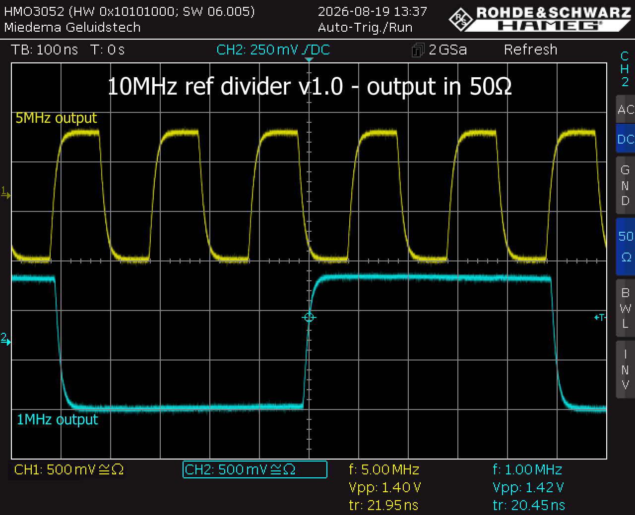

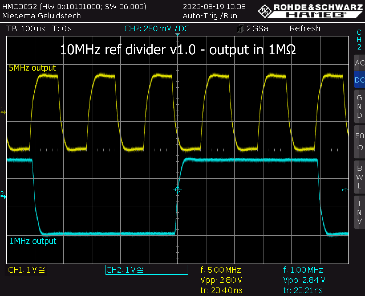

Aan de uitgang moeten de TTL signalen weer omgezet worden naar bruikbare referentie niveaus. En de uitgangsimpedantie naar 50Ω, om correct een stuk coax aan te sturen. Deze buffers kunnen zo’n 25mA uit leveren, er staan 2 buffers parallel voor voldoende drive.
AHC CMOS heeft schakelsnelheden van een paar ns. Die steile flanken leveren een trein zeer sterke harmonischen op tot in de honderden Megahertzen. Als je afscherming dan niet perfect is kom je die harmonischen overal tegen…. Dus ik wilde die flanken wat minder steil maken. Wat filteren met L1/L2 en C8/C9 helpt flink. Met wat spelen met componentenwaarden was de uitgangsimpedantie voor de kritische frequenties weer op 50Ω te brengen.
Uitgangsspanning is +7,5dBm of 1,4Vtt in 50Ω. Zonder afsluiten wordt de uitgangsspanning 2,8Vtt, en blijft de blok netjes.
https://www.miedema.dyndns.org/co/2026/ref_divider/10MHz-ref-divider-v10-output-in-50R-600pix.png
De uitgangen zijn kortsluitvast.
Omdat een voeding verreweg het meeste volume in een behuizing zou innemen, heb ik het me gemakkelijk gemaakt, en ben uitgegaan van voeding door een lichtnetadapter. Ik heb een krat oude adapters staan :-).
Om adapters vrij universeel toepasbaar te maken heb ik een standaard 7805 stabilisator toegevoegd, aangevuld met beveiliging tegen verkeerd gepoolde adapters.
De schakeling trekt max 60mA.

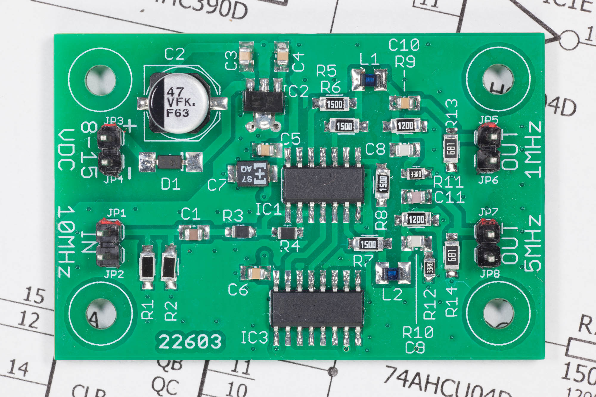

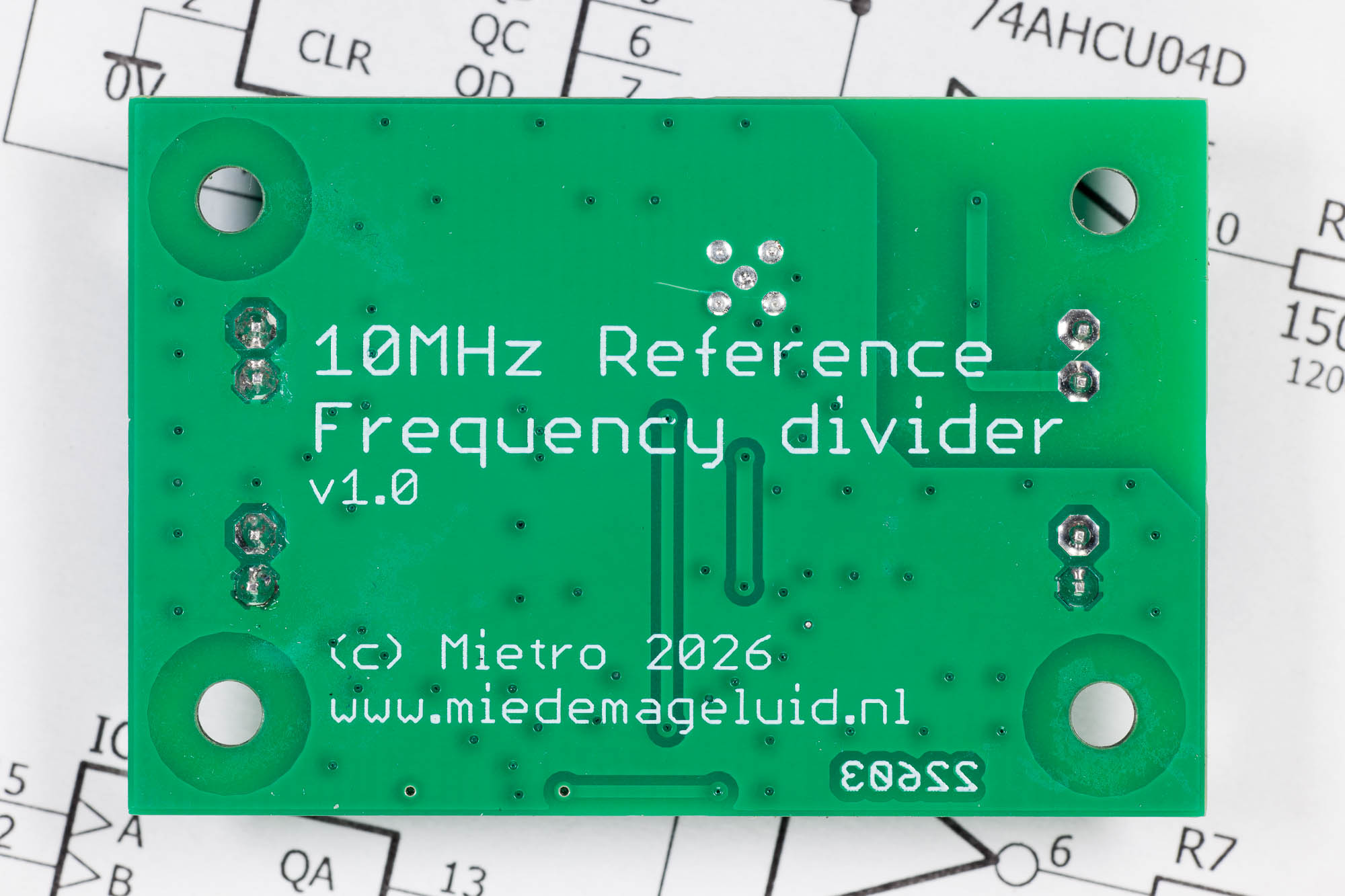

Bij dit soort schakelingen is compact bouwen, en een massavlak belangrijk. Daarom heb ik een printje ontworpen, en de schakeling opgebouwd in SMD. Kleinste maat is 805, dat is nog comfortabel met de hand te solderen.
https://www.miedema.dyndns.org/co/2026/ref_divider/IMG_7873__10MHz_ref_divider_-_PCB_top-600pix.jpg
Componenten aan de bovenkant, massavlak aan de onderkant:
https://www.miedema.dyndns.org/co/2026/ref_divider/IMG_7872__10MHz_ref_divider_-_PCB_bottom-600pix.jpg
Het massavlak is meteen het koelvlak voor de 78L05.

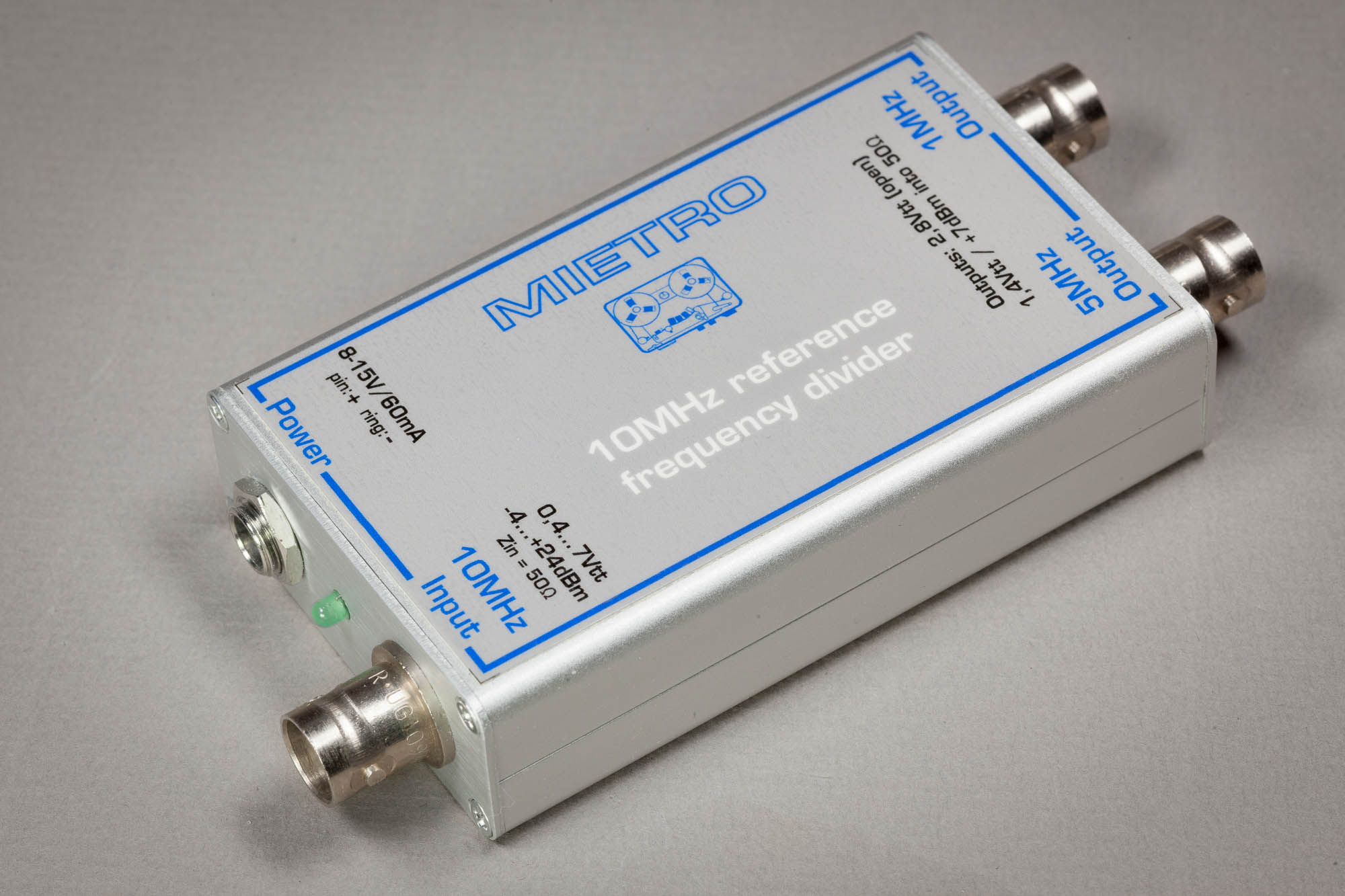

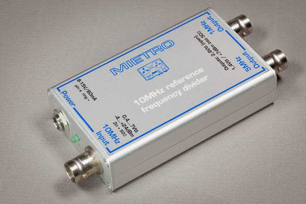

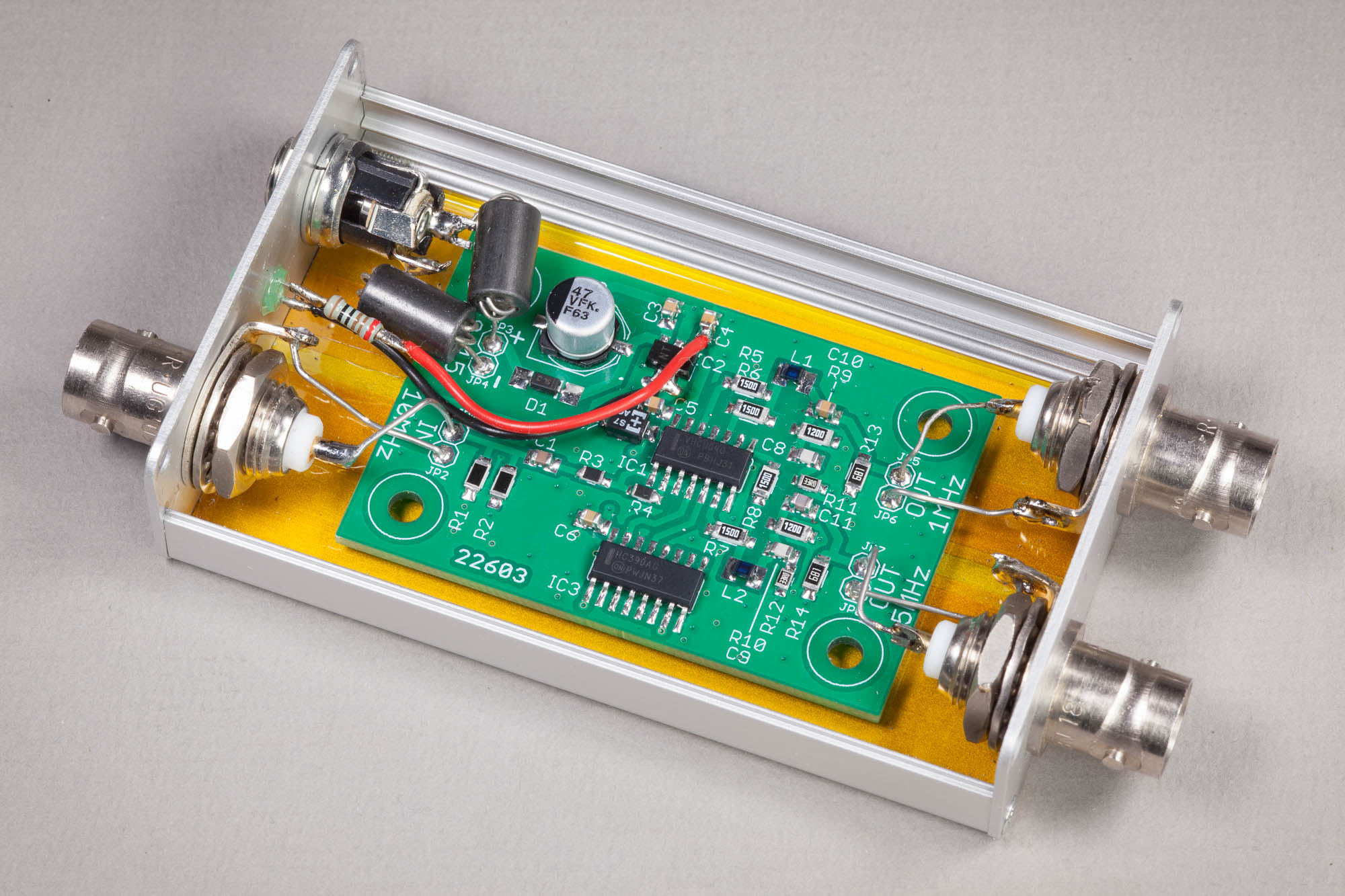

Het printje meet 52mm x 35mm, en past dus in een klein kastje. Inbouwen is makkelijk, ik heb het lichte printje gewoon met stijf montagedraad opgehangen tussen de connectoren:
https://www.miedema.dyndns.org/co/2026/ref_divider/IMG_7885__10MHz_ref_divider_-_inside_top_left-600pix.jpg
Het door mij gebruikte kastje is een "Aluminum PCB Instrument Box" van AliExpress, en meet 80x50x20mm. Maar de bekende spuitgietkastjes zijn ook prima geschikt. (b.v. 101x50x25,5mm)
Zelf heb ik bij het inbouwen een power LED (3mA), en wat ingangsfiltering toegevoegd. (voor schakelende adapters)

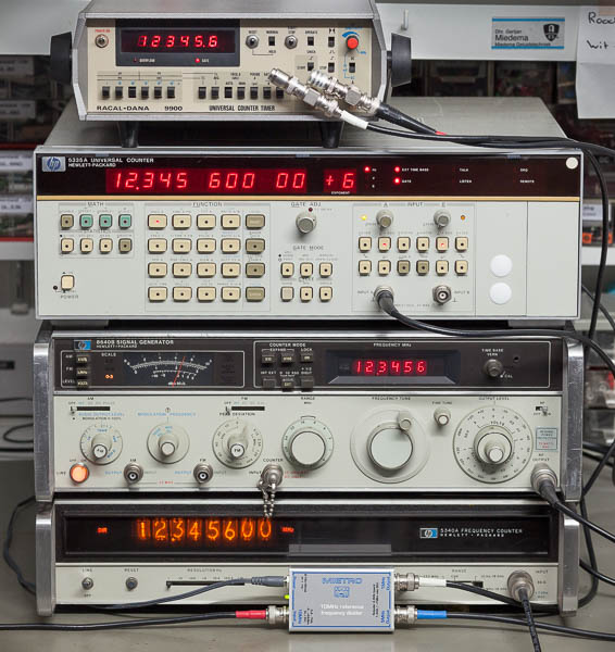

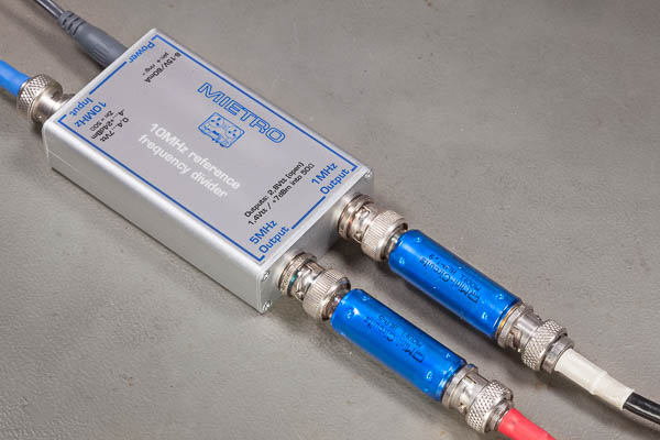

Alles in sync:
https://www.miedema.dyndns.org/co/2026/ref_divider/IMG_7928__Alles_in_sync,_met_10,_5_en_1MHz_ref-600pix.jpg
Alle counters hangen aan de uitgang van de HP 8640B signal generator. De twee HP counters hangen, net als de Reference divider, aan de 10MHz huis sync. De HP 8640B generator is gelocked aan de 5MHz, en het Racal-Dana countertje is gelukkig met 1MHz op z’n sync ingang. (Waarvoor merkwaardigerwijs de B-input gebruikt wordt :-).)

Erg netjes gebouwd en gelabeld, met signaalniveau's en impedanties op de in-en uitgangen!
Hm, dat doet me denken aan de recente discussie over dit onderwerp op EEVblog, heb die met belangstelling (en verbazing) gevolgd. Je hebt het dus niet met een microcontrollertje opgelost.... >:)
AHC CMOS heeft schakelsnelheden van een paar ns. [...] Dus ik wilde die flanken wat minder steil maken.
Was het dan niet makkelijker geweest om een wat minder snelle familie te gebruiken? Gewoon HCMOS?
Heb het schema in elk geval gesaved voor mogelijk toekomstig gebruik. Een 10MHz-referentie staat hier hoog op het verlanglijstje (liefst een stand-alone Rubidium atoomklok, anders een GPSDO).
Als je een bruggelijkrichter had toegevoegd had je je om de juiste polariteit ook geen zorgen hoeven te maken en was het gelijk ook een ompolingsbeveiliging (zoals die Schottky-diode). Zo probeer ik het op te lossen. Zelf prefereer ik zoveel mogelijk apparaten met ingebouwde voeding, heb een enorme hekel aan die losse adaptertjes en snoertjes. Maar soms maak ik me er ook wel eens met een Jantje-van-Leiden van af, niets menselijks is me vreemd :)

Ha Nonius,
Die EEVblog discussie was een trigger. Iedereen in die discussie had het over één component dat nodig was voor een externe deler oplossing. Twistpunt was alleen CMOS deler of µprocessor. Dat er een ingangsschakeling en een uitgangsschakeling bij moest werd vergeten. Even als dat die schakeling een voeding nodig heeft. :-)
Misschien moet ik daar nog wat posten....
De echte aanleiding was dat de 8640B het beter doet met een goede externe 5MHz referentie. :-)
"Gewoon CMOS" is ook nog vrij snel. Is dat in SMD verkrijgbaar? Verder heb ik dit ontworpen met wat in huis was....
Een bruggelijkrichter aan de ingang van de voeding is een goed idee. Maar 99% van de adapters hebben de plus op de midden pin. Dan werkt die laatste 1% maar niet....
Een brugcel geeft wel 2x 0,7V aan verliezen en hogere minimale ingangsspanning, tegen hier slechts 0,3V voor 1 Schottky diode.
Verder let niets je om een trafo plus brugcel en bufferelco in het zelfde kastje bij te bouwen... :-)

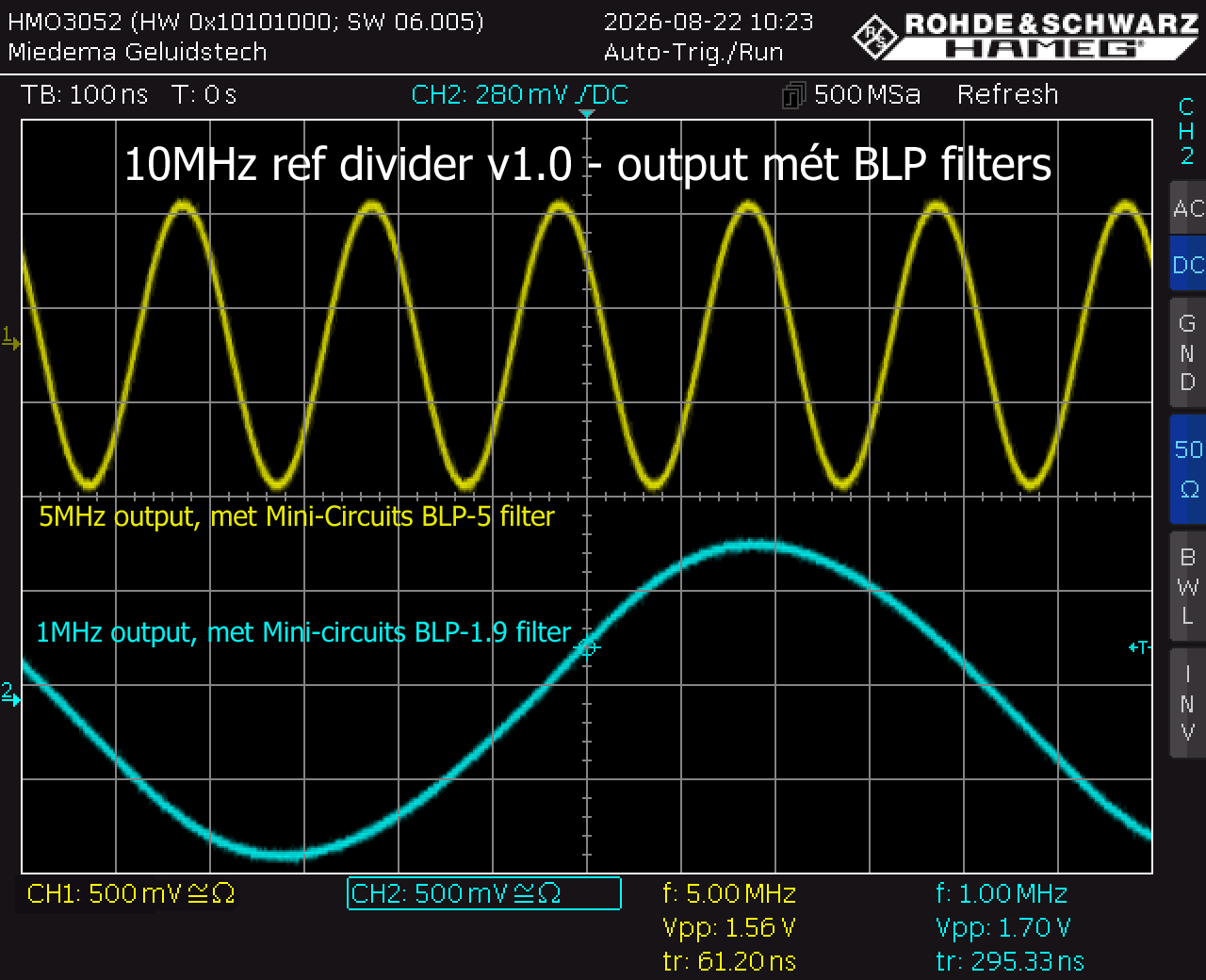

Een paar metingen aan de uitgang van de Reference divider.

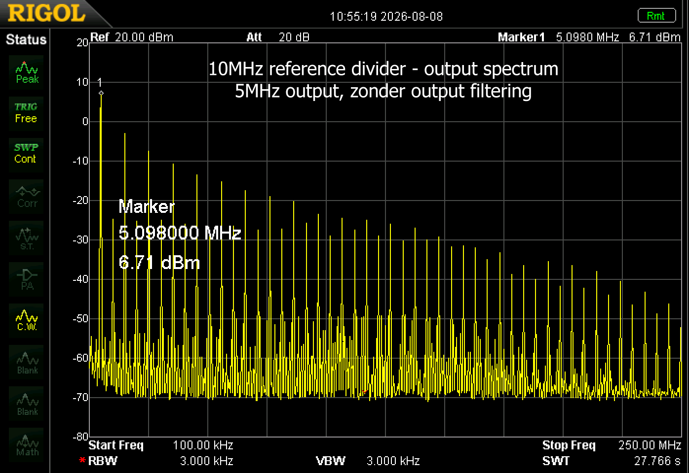

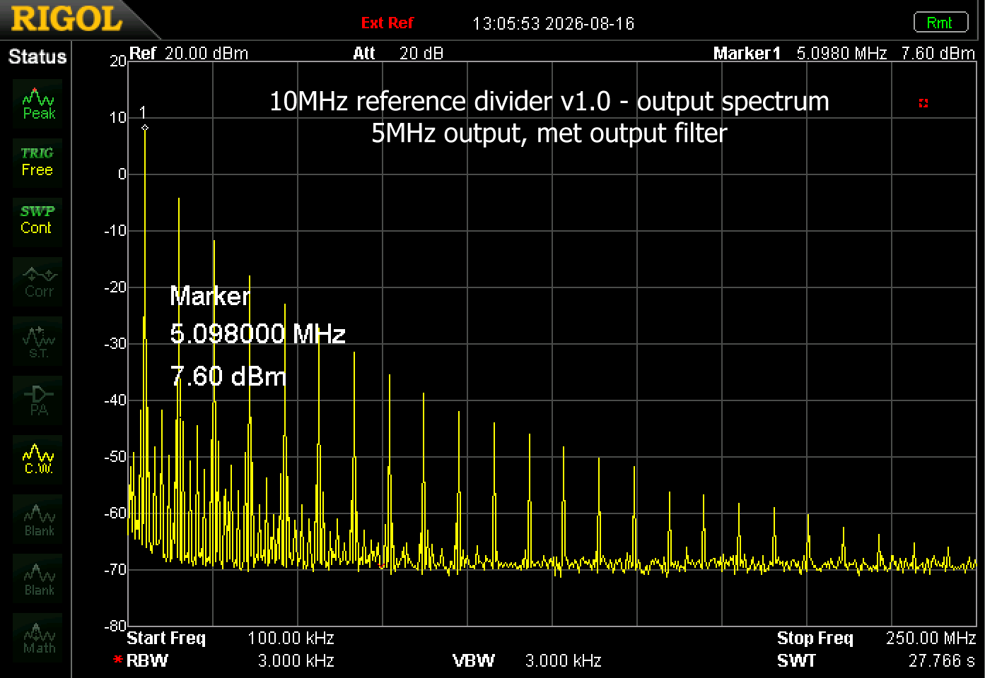

Eerst een spectrum meting van de 5MHz uitgang ZONDER filter:
https://www.miedema.dyndns.org/co/2026/ref_divider/Ref-divider-spectrum-5MHz-no-filter-600pix.png
Een enorme rij paaltjes! Je ziet het tekstboek spectrum van een blokgolf. :-)
Ik heb meer verzwakking op de ingang van de analyser gezet dan strikt nodig, om er zeker van te zijn dat de analyser zelf geen harmonischen toevoegt of versterkt.

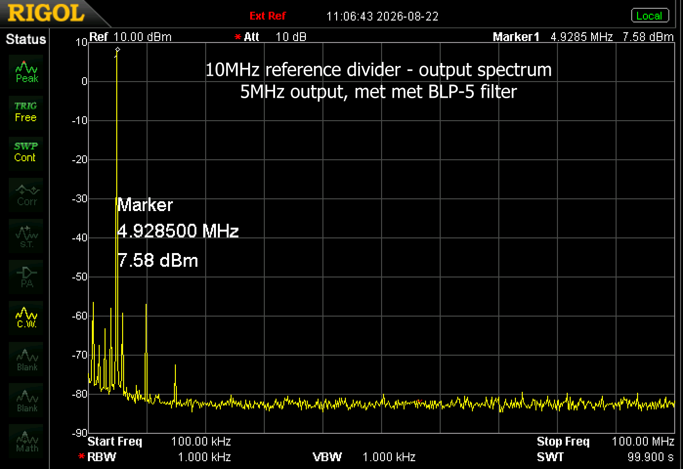

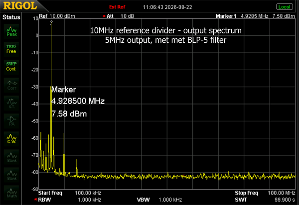

Vervolgens het spectrum van de 5MHz uitgang MET filtering:
https://www.miedema.dyndns.org/co/2026/ref_divider/Ref-divider-spectrum-5MHz-with-filter-600pix.png
Nog steeds het karakter van een blokgolf, maar de harmonischen zijn nu wel lager en minder.
Als je kijkt bij 50MHz dan zijn de harmonischen gezakt van -13dBm naar -22dBm. Bij 100MHz zelfs van -23dBm naar -42dBm. Hoger in het spectrum is er steeds meer verzwakking.
(De horizontale schaal is 25MHz per divisie)
Niet slecht voor een toevoeging van 2 componentjes.
Door de filtering is ook het gedrag verbeterd als de uitgang niet wordt afgesloten. Een rechte blok geeft met wat capacitieve belasting (coax kabel...) vieze ringing. Maar nu blijft het signaal netjes:
https://www.miedema.dyndns.org/co/2026/ref_divider/10MHz-ref-divider-v10-output-in-1M-600pix.png
Dit is met 1 meter RG58 (ong. 100pF) naar de 1MΩ ingang van de scope. Er ontstaat een klein bultje na de flank, maar dat mag geen naam hebben.
Natuurlijk helpt het ook dat de uitgangsimpedantie voor de grondfrequenties 50Ω is, zodat de belangrijkste reflecties worden gedempt.

Ha Bobosje,
Doel is om het uitgangssignaal wat vriendelijker te maken voor z'n omgeving.
Een kabel met het signaal zoals op het bovenste spectrum straalt overal op in. *)
Referentie signalen zijn bijna altijd sinusvormig. Dus de ref ingang van een ontvangend instrument is daar op berekend, en zal geen enkel probleem hebben met wat slomere stijgtijden. (Achter die Ref ingang zit natuurlijk ook weer eerst wat beveiliging en conditioning)
*) Omdat deze Reference divider bedoeld is om één apparaat met afwijkende ref te bedienen verwacht ik dat de divider in de buurt van het apparaat ligt, en er dus 1 korte coax kabel naar toe gaat. Daarom vind ik deze lichte filter oplossing voor deze toepassing OK.

Ik heb wel gespeeld met meer filtering op de uitgangen:
https://www.miedema.dyndns.org/co/2026/ref_divider/IMG_7889__10MHz_ref_divider_with_Mini-Circuits_BLP_filters-600pix.jpg
Hier zitten er Mini-Circuits filters op de uitgangen. Op de 5MHz uitgang een BLP-5 (5MHz low pass). En op de 1MHz uitgang een BLP-1.9 (1,9MHz low pass).
Door van een blok alle harmonischen weg te filteren houd je alleen de grondtoon over. Een sinus dus. :-)
Op de scope zien die gefilterde uitgangen er dan ook zo uit:
https://www.miedema.dyndns.org/co/2026/ref_divider/10MHz-ref-divider-v10-met-BLP-filters-600pix.png
En de gefilterde 5MHz output op de spectrum analyser:
https://www.miedema.dyndns.org/co/2026/ref_divider/10MHz-Ref-divider-v10---5Mhz-spectrum-met-BLP-5-filter-600pix.png
Dat is dus de sjieke oplossing. Maar voor deze toepassing vond ik dit over the top.
