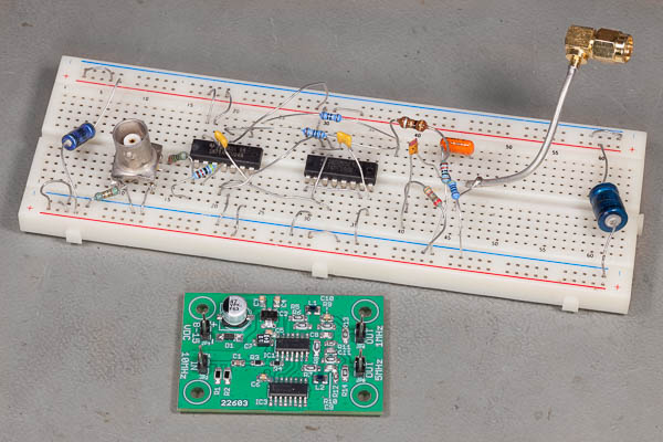

Voor mensen die een wat andere vorm van freq. delers zoeken, kijk dat een op de website van leapsecond.com, zie de link hieronder.
Er wordt gebruik gemaakt van een low cost PIC 12F675, die je met verschillende firmware kan laden voor andere deelgetallen.
Ik heb lang geleden 25 stuks 12F675 gekocht en heb een aantal van die chipjes geprogrammeerd liggen.
De website waar je de code kan downloaden + uitleg staat hieronder.
http://www.leapsecond.com/pic/picdiv.htm
Er staat hier trouwens ook een nieuwe referentie deler op de testbank, maar daar maak ik wel een apart topic voor aan met wat meetfoto's, zodat ik dit topi niet vervuil. :-)
De PIC deler IC's kan je natuurlijk ook uitrusten met de zelfde soort filter netwerkjes geschaald naar jouw gebruikte frequenties.

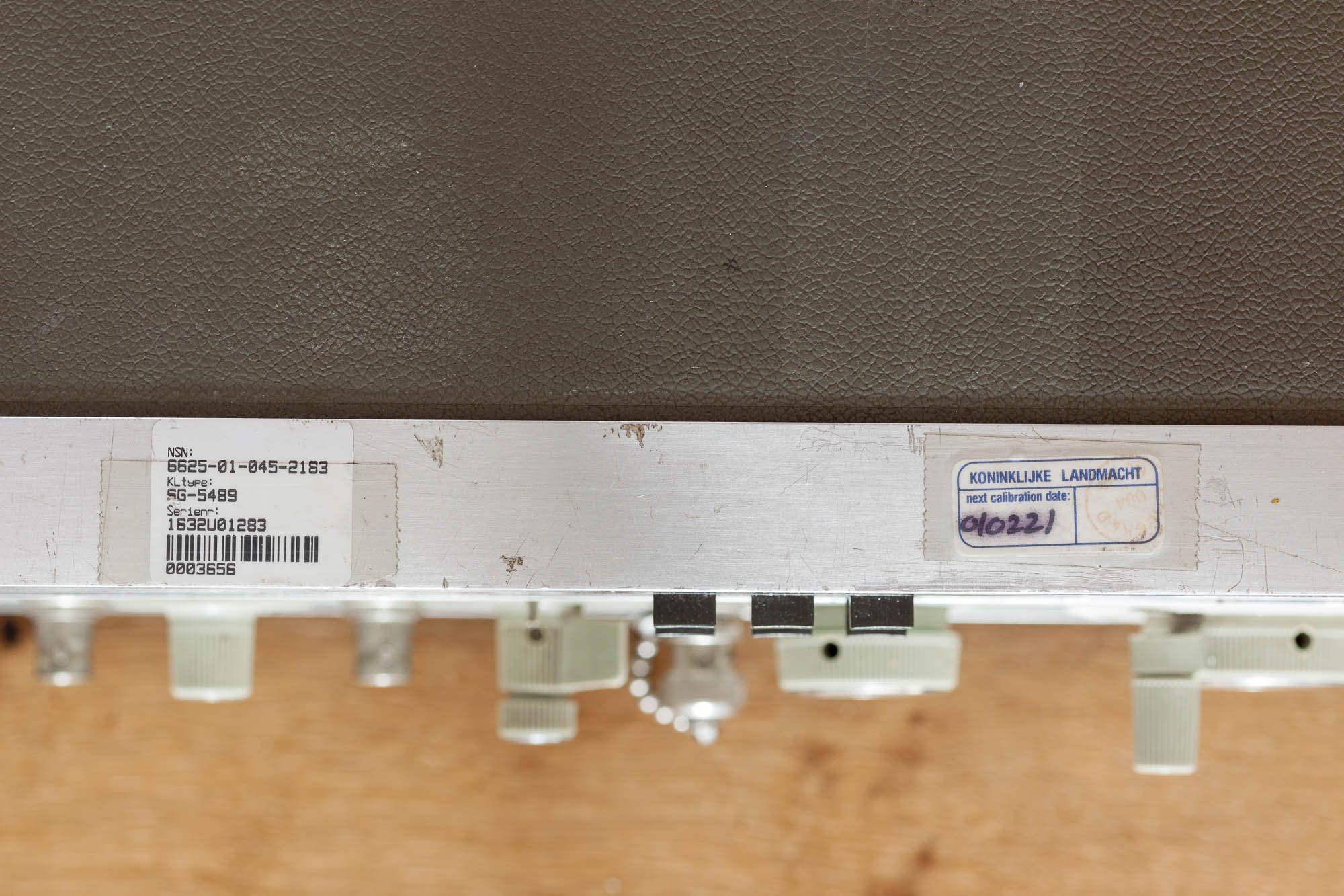

Dan herken je vast ook deze stickers op mijn 8640B:
https://www.miedema.dyndns.org/co/2026/hp8640b/IMG_6616__HP_8640B_org_cal_stickers-web-600pix.jpg
Wellicht kun je aan de hand van die stickers iets meer vertellen over de geschiedenis van dit apparaat?

Mijn stickernummer van destijds was 90, zo had elke collega / medewerker zijn eigen nummer.
Ik heb bij die club tot 1997 gezeten, toen kreeg ik heibel met onze hoogste baas in Dongen en ben ik na een tijd flink ruziemaken (intern onderzoek) over gestapt naar de groep Special Projects, dat was en is nog steeds de groep die allerlei ontwikkel opdrachten behandelt. Ik heb daar diverse echt grote projecten (mee) tot een goed eind gebracht. Mijn laatste project was Accu-laad stations voor alle KLu vliegvelden, als eerste een proto-type voor de Vlb. Gilze Rijen, enkele jaren later alle andere vliegvelden, Eindhoven, Volkel en als laatste Leeuwarden. Later zijn daar nog een flink aantal accu laadstations in Soesterberg aan toegevoegd omdat een eerder coor een collega ontworpen accu laadstation aan het einde van zijn levensduur was, dat project is toen op hetzelfde concept opgebouwd als de luchtmacht laad stations, maar dan alleen voor lood accu's, dat zijn er denk ik tussen de 80 en 90 maar dat is opgepakt nadat ik met pensioen ben gegaan.

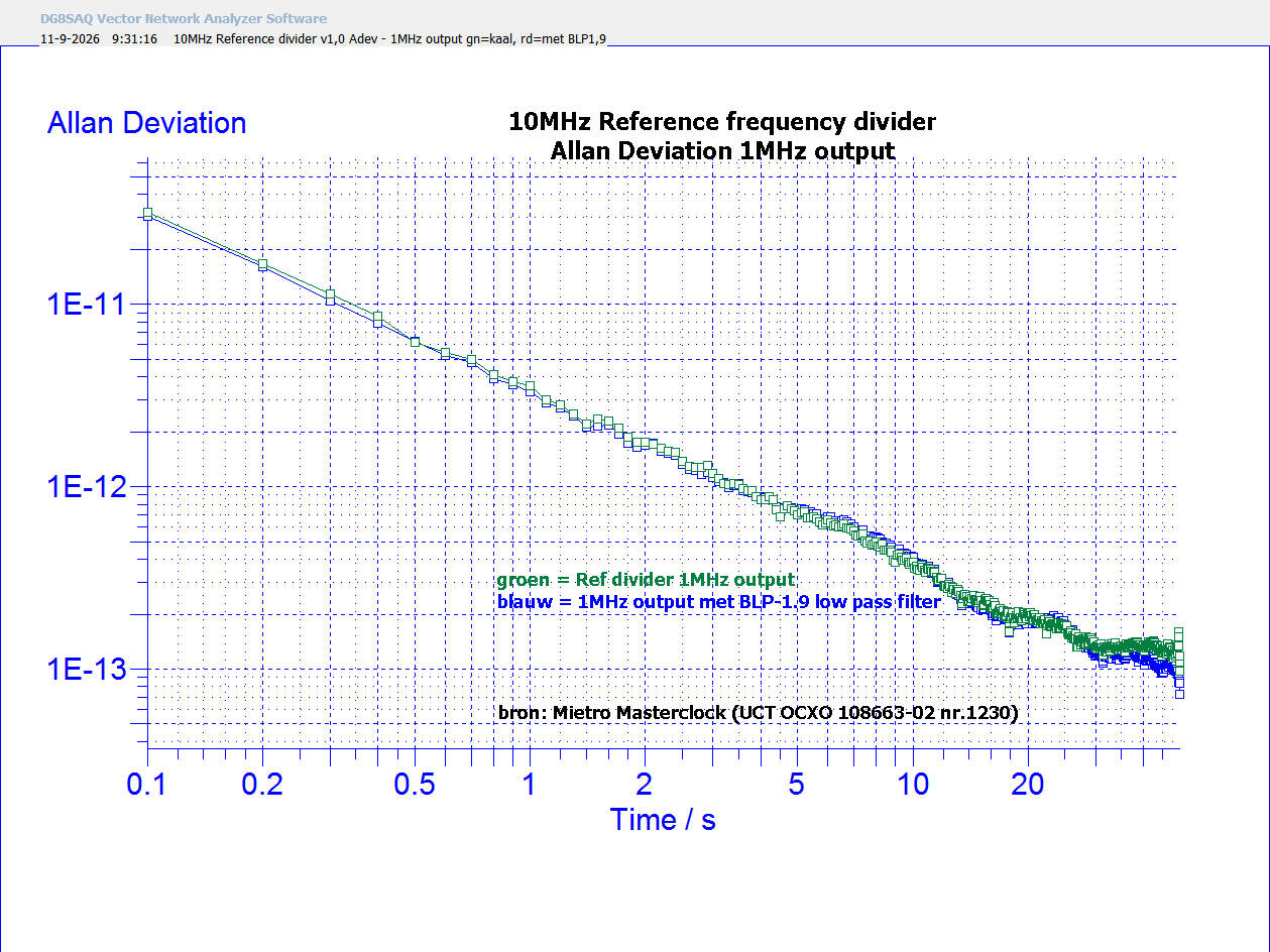

De kwaliteit van een klok om een counter in de pas te houden is veel sneller voldoende dan een klok waar je een faseruis meetopstelling mee aanstuurt.
Die counter klok met een metrologiebril op beoordelen is dan ook niet zo zinvol.
Die klok voor de counter zo mooi maken dat hij ook geschikt voor de faseruismeting resulteert in nodeloze overkill in het ontwerp....

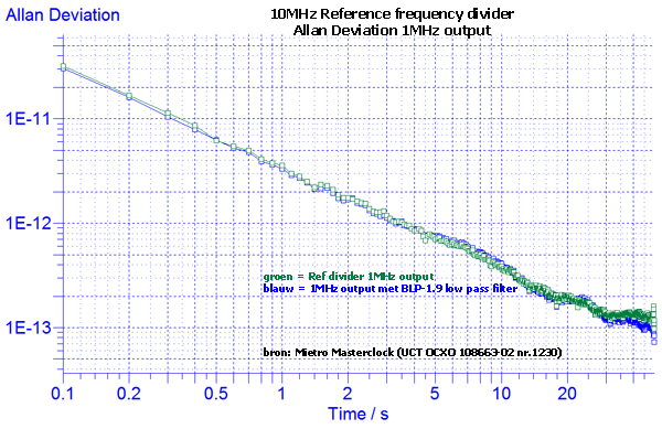

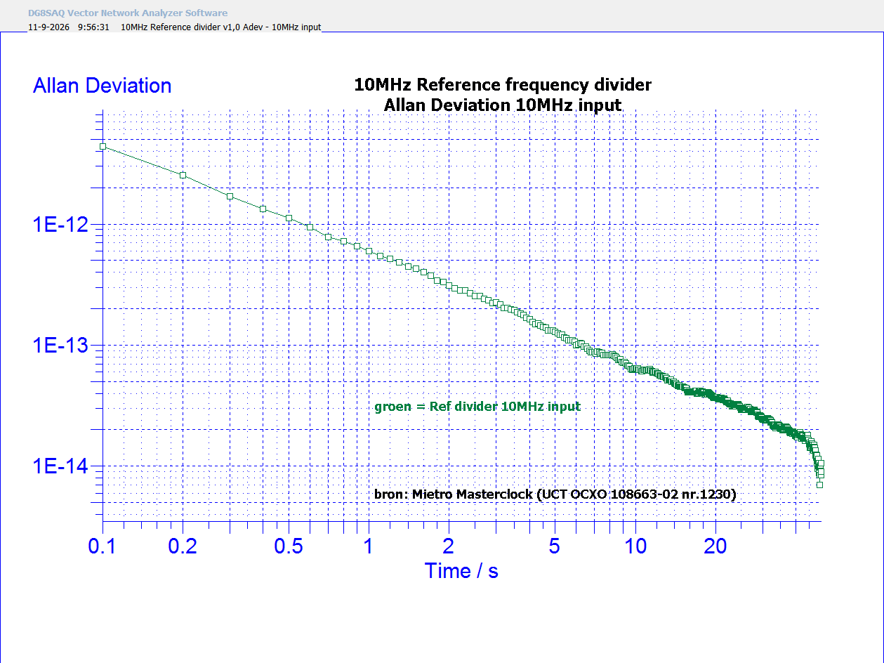

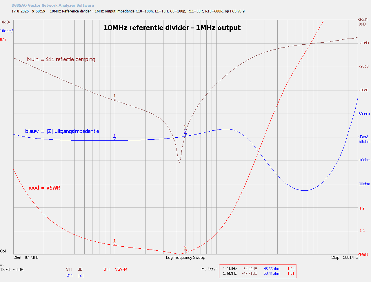

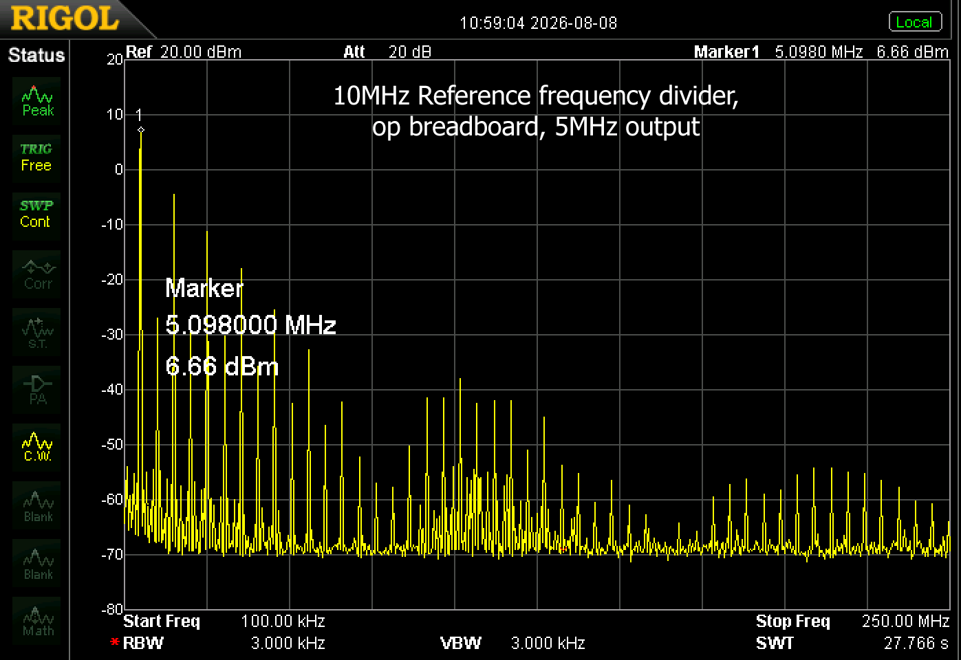

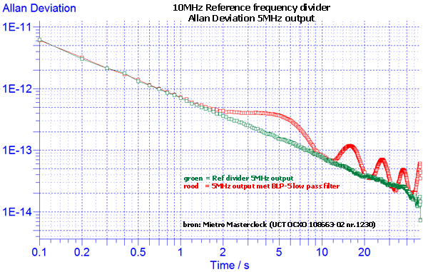

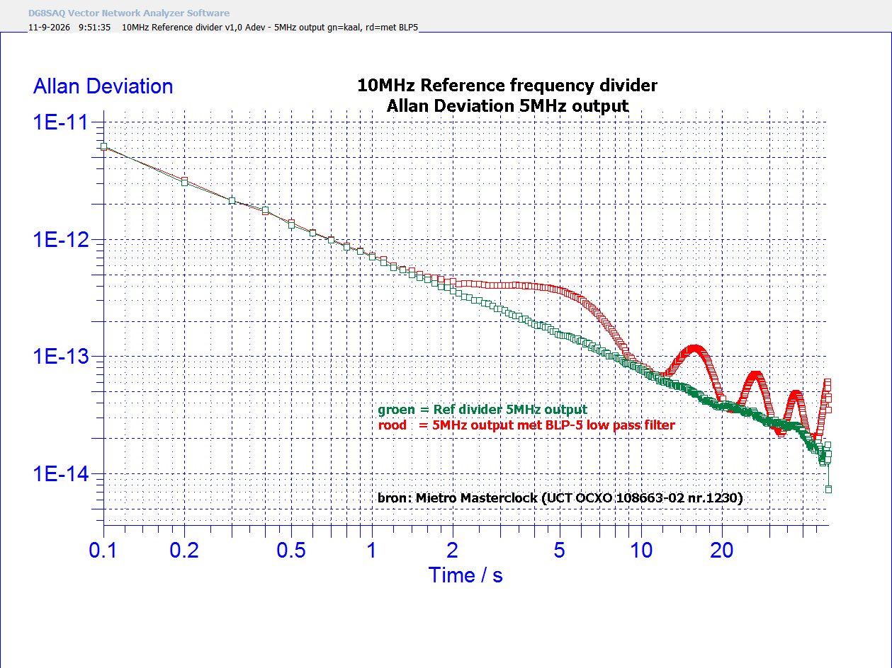

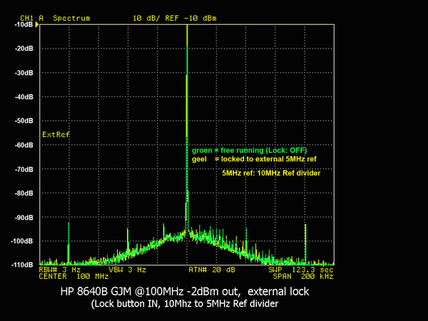

Als ik kijk naar mijn Ref divider, dan zie als zwakste punt dat ik hetzelfde IC gebruikt heb voor de ingang als voor de uitgangsbuffers. Die uitgangsbuffers trekken flinke piekstromen, en die beïnvloeden de voeding van de ingangstrap.
Ik denk dat ik dat terug zie in kleine paaltjes in het spectrum van de uitgangen, maar ze zijn niet hoger dan -60..-70dBc
Ik heb overwogen om de ingang met 2 losse poortjes te maken. Maar de elegantie van de hele schakeling met slechts 2 IC's te maken woog zwaarder. Goed ontkoppelen en een massavlak minimaliseren het verschil.
In al mijn metingen presteert een apparaat met externe clock van de Ref divider net zo goed (of beter) dan op de interne clock.
Dus voor mijn toepassingen is dit ontwerp zo goed genoeg.
Kijk naar de soortgelijke schakeling van Tom van Baak in de link van Blackdog.
Ik zie aan de ingang een Wenzel slicer, met en aparte gestabiliseerde voeding. Heel mooi, maar ook een verveelvoudiging van het aantal componenten.

Ik heb de Allan deviation van de uitgangssignalen dan de Reverentie divider gemeten.
Ik heb gemeten met de VNWA 3E, met m'n Mietro Masterclock (Oscilloquartz / UCT 8663 OCXO) als signaal bron.
Meteen gekeken of filters achter de uitgangen invloed hebben.
Helaas worden de assen van de grafieken dynamisch geschaald, waardoor het niet lukte om de 3 metingen in één grafiek te laten zien.

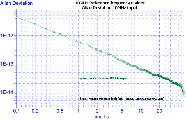

Als eerste het 10MHz ingangssignaal:
https://www.miedema.dyndns.org/co/2026/ref_divider/10MHz-Ref-divider-v10-Adev-10MHz-input-600pix.png
klik op grafieken voor grotere en beter leesbare versies
Hier krijgt de meetopstelling hetzelfde 10MHz signaal aan z'n referentie ingang, als aan z'n meetingang toegevoegd. Deze curve is dus ook meten de meetvloer van het systeem.
Nemen we 1 seconde als referentie dan zien we een Adev van 6x10-13 @ 1sec.
En dan de 5MHz uitgang:
https://www.miedema.dyndns.org/co/2026/ref_divider/10MHz-Ref-divider-v10-Adev-5MHz-output-600pix.png
Kijken we weer bij 1 seconde, dan zien we een Adev van 7x10-13 @ 1sec. Nauwelijks slechter dan het ingangssignaal dus!
Waarom er in de curve van de meting met filter een slinger zit kan ik helaas niet verklaren...
Tot slot de meting van de 1MHz uitgang:
https://www.miedema.dyndns.org/co/2026/ref_divider/10MHz-Ref-divider-v10-Adev-1MHz-output-600pix.png
Wederom kijkend bij 1 seconde, zien we nu een Adev van 3,5x10-12 @ 1sec. Iets slechter dus dan de 5MHz uitgang. Waarschijnlijk omdat dit signaal 2x gedeeld wordt: eerst door 5, en nog een keer door 2.
Wel is hier de curve mét low-pass filter weer recht, zonder slingers.

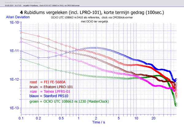

Meer vergelijkingsmateriaal. Ik heb een oude meting van Rubidiums en een OCXO opgescharreld:
https://www.miedema.dyndns.org/co/2019/rb/3rb/vergelijk-4-Rubidiums-(LPRO-101)-t100sec-adev-600pix.png
De groene curve is een mooie OCXO, de Adev curven van de Rb's liggen daar allemaal boven.
Kijken we weer bij 1 seconde, dan zien we voor de OCXO een Adev van 1,5x10-12 @ 1sec.
De rubidiums zitten daar allemaal boven. zo tussen 4x10-12 en 1x10-11 @ 1sec.
Deze Adev waarden vergelijkend met die van de Ref divider, dan zijn die van de Ref divider aanmerkelijk lager, als van de signalen die hij zal krijgen aangeboden. En die signalen dus in het algemeen nauwelijks verslechteren. Alleen van een mooie OCXO die naar 1MHz gedeeld wordt, wordt de Adev verslechterd naar het niveau van een goede Rubidium. :-)

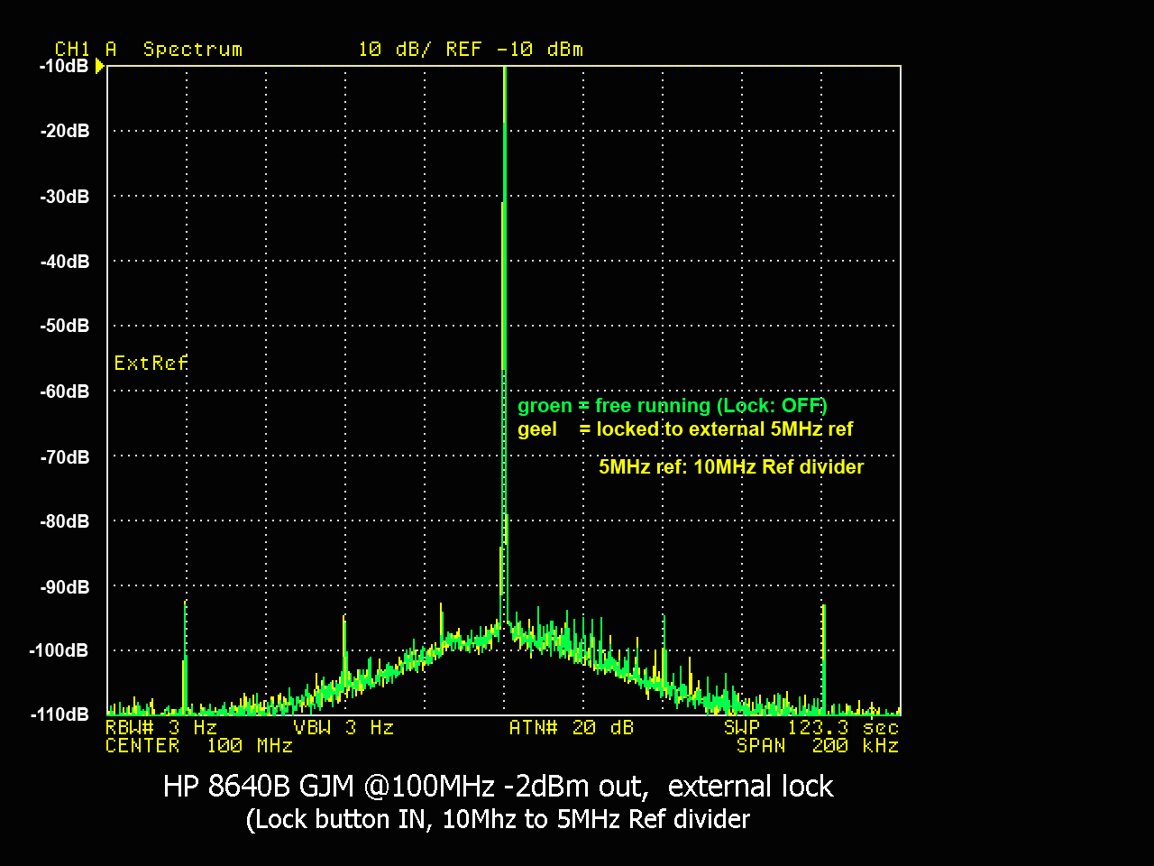

De kwaliteit van een referentie signaal is ook vanaf de andere kant te beoordelen.
Je kunt bekijken of het sync signaal het gedrag van het te syncen apparaat aantast.
Ik heb m'n HP 8640B extern gesynct met 5MHz uit de Ref divider. En het spectrum van de generator signaal gemeten met m'n Agilent 4395A:
https://www.miedema.dyndns.org/co/2026/ref_divider/8640B-spectrum-@100MHz,-0dBm,-EXT-lock-600pix.png
Groen is de 8640B vrijlopend, de gele curve is de 8640B gelocked aan de externe 5MHz. De verschillen zijn klein....
Ik heb drie spectra gemeten:
- De HP 8640B vrij lopend (lock button uit)
- De HP 8640B intern gelockt (lock button IN)
- De HP 8640B extern gelockt (lock button in, externe 5MHz sync aangeboden)
Die drie spectra staan in deze PDF. Door met je muiswiel heen hen weer te scrollen kun je nu goed de spectra vergelijken.
De kleine paaltjes rechts van de piek bedenkt de analyzer zelf. Met m'n Marconi 2018 doet hij het net zo.
Je zit dan ook echt naar de maximale dynamiek en de ruisvloer van de analyzer te kijken.
In feite meet de generator hier de ruisvloer van de analyzer, in plaats van dat de analyzer de ruisvloer van de generator meet. :-)
Maar ja, dit is de SA waar ik het diepst mee kan kijken.....
(En daarmee dus ook de maatstaf van wat voor mij nog zinvol is... :-))
De frequentiestabiliteit van de 8640B verbeterd flink door aanbieden van een externe 5MHz referentie.
De 8640B is een 20kg zware bak die 140W verstookt. Het duurt een uur of vier voordat die hele massa op temperatuur is, en die massa is dan ook flink warm.
Consequentie is dat de cavity oscillator flink meedrift... (naar moderne begrippen :-))
Ook de ingebouwde kristaloscillator, waar je naar keuze aan kunt locken, drift het eerste uur.
Bieden we externe sync aan, dan is de generator meteen stabiel, net zo als z'n modernere synthesizer broertjes. :-)
Wel kan de nog opwarmende cavity oscillator zover driften dat hij uit het vangbereik van de PLL drift. Dan moet je dus even bijstemmen, en opnieuw locken.
Heerlijk dat de 8640B nu vrijwel meteen na aanzetten bruikbaar is, en ik niet hoef te wachten tot hij enigszins warm is!
Ook na het opwarmen blijft de frequentie met externe ref strakker dan met het interne kristal.

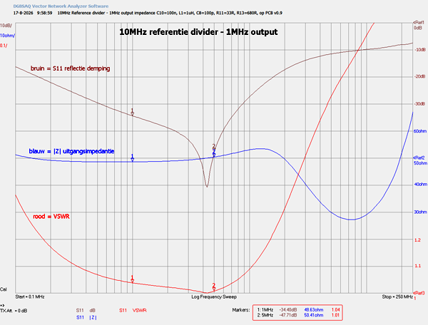

Bart777 had het al over het netwerkje aan de uitgangen.
Dat netwerkje zorgt voor 3 dingen:
- Uitgangssignaal van 5V TTL naar gewenst niveau brengen.
- Uitgangsimpedantie op 50Ω brengen.
- Wat filtering om harmonischen te dempen.
Het optimaliseren van de waarden van dat netwerkje gaat heel mooi door een netwerkanalyzer aan de uitgang te hangen. Zo kun je precies de invloed van elke component zien. Ik deed dat met mijn VNWA. Hier de 1MHz uitgang:
https://www.miedema.dyndns.org/co/2026/ref_divider/Ref-divider-PCB-1MHz-output-impedance-600pix.png
klik op grafiek voor grotere, beter leesbare versie
De blauwe lijn is de uitgangsimpedantie. in rood de VSWR, en in bruin de S11 reflectiedemping. Natuurlijk zijn ze alledrie afgeleiden van elkaar, maar geven toch net weer ander inzicht.
Kijkend naar de blauwe impdantiecurve, dan is die mooi 50Ω bij de uitgangsfrequentie van 1MHz. (marker 1)
Tot 20MHz blijft die lijn in de buurt van de 50Ω.
De dip in de curve rond 70MHz komt door C8/C9 naar massa. R11/R12 zorgt er voor dat die dip niet te diep gaat. De waarde van R11/R12 is dus een balans tussen de mate van filteren, en optimaliseren van de uitgangsimpedantie.
Verder naar rechts is C8/C9 inmiddels inductief. Samen met oplopende impedantie van L1/L2 zorgt dat er voor dat de uitgangimpedantie flink oploopt. Ook de uitgangsimpedantie van de poorten zelf loopt daar flink op.
Aan de lage kant loopt de uitgangsimpedantie op door de stijgende impedantie van de koppelcondensator (C10/C11). Niet erg, daar zit geen signaal.
De VSWR curve laat duidelijker zien dat boven 10MHz de demping toch al minder optimaal begint te worden. Niet zo erg, de grondtoon en belangrijkste harmonischen worden goed gedempt, en daarboven worden de harmonischen steeds zachter.
Het is belangrijk om dit te doen met de definitief opgebouwde schakeling. Want alle paracitaire capaciteiten en inducties spelen ook mee.
Een leuk voorbeeld. De eerste versie had ik opgezet op een breadboard:
https://www.miedema.dyndns.org/co/2026/ref_divider/IMG_7892__10MHz_ref_divider_-_breadboard_&_PCB-600pix.jpg
Natuurlijk weet je dat het nooit echt netjes zal werken door alle parasitaire capaciteiten in het breadboard. Maar het is een snelle manier om basis schakelingen uit te proberen en te testen.
Voor de gein toch een spectrumanalyzer aan de uitgang gehangen, en toen zag ik dit:
https://www.miedema.dyndns.org/co/2026/ref_divider/Ref-divider-op-breadboard--spectrum-5MHz-600pix.png
Niks mooie schuine aflopende lijn van harmonischen, die zo karakteristiek is voor een blokgolf. In plaats daarvan een paar rare dips in het spectrum, veroorzaakt door de parasitaire capaciteiten van het breadboard....
