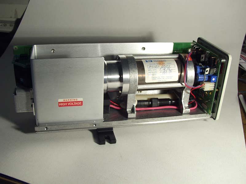

ik had een vraagje , ik heb thuis nog een hene laser liggen maar ik krijg hem niet aan de praat.
misschien weet een van jullie misschien wat eraan scheelt.
het is dus een hene laser en ik heb op de voeding (zwarte kastje) een spanning van 13 volt op aangesloten.
zo stond het tenminste op een site , maar hij deed dus niks . de voeding werd wel heet op een plek...
er komen uit de laser wel een paars en rood draadje , waarvoor deze zijn weet ik niet.
misschien weten jullie waarom hij het niet doet en hoe ik het probleem kan verhelpen.
de foto's krijg ik jammer genoeg niet gepost.

volgens mij is het deze:
http://www.repairfaq.org/sam/laserpic/hp01b-1.jpg
maar dan zitten de printplaten er niet bij ,
dus alleen de laser en het zwarte kastje(voeding)
hopelijk weten jullie meer
alvast heel erg bedankt!!

hallo,
ik heb een spanning van 12 - 15 volt op de voeding gezet
die voeding zou normaal de hoogspanning voor de laser opwekking. maar er gebeurt dus niks.
dit is het zwarte kastje op de zijkant:
http://www.repairfaq.org/sam/laserpic/hp17rs1.jpg
de informatie heb ik hiervandaan:
http://repairfaq.cis.upenn.edu/Misc/laserhcl.htm#hcl5501
de laser is de HP-5501B

even voor de duidelijkheid:
er komen uit de voeding 1 zwarte en 1 rode draad(bronspanning +-15v )
vanuit de voeding komt 1 dikke draad (waar op staat 20 kv)
en deze gaat naar de laser zelf.deze dikke draad komt een zwarte ''plug'' of iets tegen (wat het is weet ik niet) en komt ook een witte (gegoten) ding tegen.
uit de laser zelf komt ook nog een paarse en een rode dunne draad met een stekkertje...
ik kan de foto's niet posten hier
ik weet niet hoe dat moet...
je kan me mailen voor foto's

ok nou das dan gewoon 12-15 volt op de plus en min van de voeding
en dan de massa van de voeding aan het chasis van de laser of een van de 2 draadjes die er nog los uitkomen maar ik meen dat dat een optical feedback was
let wel op eerst aansluiten dan pas aanzetten dr staat hoogspanning op
het is niet echt gevaarlijk maar lekker is het ook niet

de laser is aan het zwarte koppelstukje los te koppelen.
het is dus maar 1 geleider.
verder is er geen verbinding tussen de voeding en de laser.
maar ik ga het eens proberen te testen,
ik laat zometeen of morgen nog iets horen
ik heb het nu even getest..
heb de voeding op een spanning van 12 volt aangesloten
daarna even op 15 volt.
ik heb toen de - aan het chassis van de laser aangesloten.
maar er gebeurde dus helemaal nix
de voeding werd wel een beetje warm
er ging wel een stroom van ongeveer 1 A stromen.
misschien weten jullie alsnog wat eraan scheelt....
hopelijk krijg ik de laser nog aan de praat...

als dr geen vonken overspringen is je voeding gaar
dr zou ongeveer 12 kv start spanning en 6 kv continu moeten lopen om de buis aan te houden
Op 14 maart 2006 23:39:51 schreef ledfreak:
[...]humz koppel de voeding maar eens los van de laser en zet hem dan maar eens aan terwijl je de hoogspanning kabel vlakbij of tegen de massa houd
ik ben niet echt voor hoogspanning
ik zal eens proberen al wil ik niet graag een opkikker...
of dat mijn ''bron van 2 amp'' springt...
ik laat meer weten. kzit nog op school dus is dat iets voor int weekend...
bedankt voor de tip!
