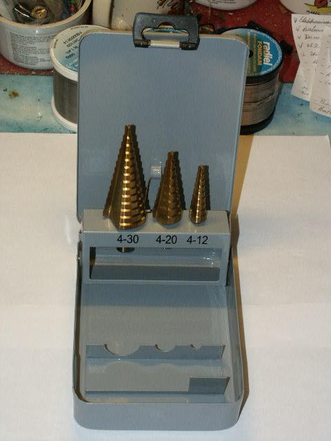

Nouja ... nu niet overdrijven hoorAls mij dit lukt met een setje vijlen en een handzaag moeten jullie dat zeker kunnen.
Ik heb maar een geheim wapen ...
En die kan ik iedereen die zelf kastjes b(r)ouwt aanraden !
N.a.v. Sine's post heb ik voor 31 Euro dit step drill kitje op de kop kunnen tikken via eBay:
't Is wel geen 'Facom' kwaliteit maar voor alu frontplaatjes goed genoeg (en aan 1/5e van de Facom prijs

N.a.v. Sine's post heb ik voor 31 Euro dit step drill kitje op de kop kunnen tikken via eBay:'t Is wel geen 'Facom' kwaliteit maar voor alu frontplaatjes goed genoeg (en aan 1/5e van de Facom prijs
CD
Aaah mooi !
Daar krijg je geen spijt van, en zeker in kunststof en alu voldoen die dingen prima.
