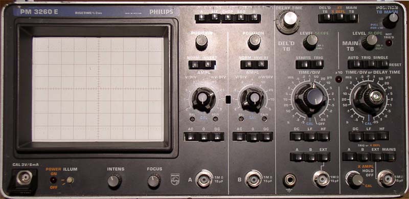

Dit is 'm:
Beetje stoffig zo te zien, foto is helaas niet al te best.

Als dit de foto van de verkopende partij is, dan is het iig. wel een "eerlijke" foto, hij is niet opgepoetst voor de verkoop oid.
Het kan natuurlijk zo zijn dat de eigenaar hem viavia in bezit heeft gekregen, zelf niet weet wat ermee aan te vangen, en dus ook de waarde niet kent.

Ik zie op deze foto geen testoogje helaas.edit: Nee Jochem, geen oogje, wel een knoepert van een BNC aansluiting
(niet het apparaat dat ik ga kopen, maar gevonden op internet, is de E variant, PM 3260 E)

Dat lijkt me net iets anders dan een BNC te zijn, misschien een Fisher of Lemo soort ofzo.
Komt inderdaad een blokje uit, meestal 2 V bij 1 kHz ofzo.
Enfin, je kunt er wel een probe inprikken.
Maak anders van tevoren een kabeltje klaar met aan 1 kant een BNC en aan de andere kant een scherp pinnetje aan de ader.
Hoeft geen weerstandje aan.
