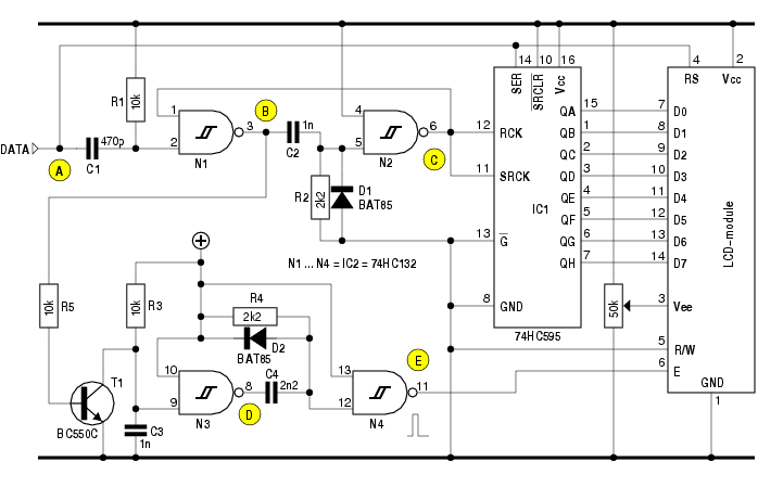

Na m'n 2-draads LCD-interface kon het niet anders, of er moest ook een 1-draads versie komen. Hier is ze dan:
http://www.uploadarchief.net/files/download/LCD-interface2.png

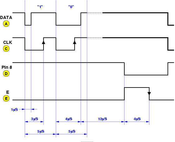

De "DATA" ingang is in rust hoog. Bit7 ... bit0 worden kort na mekaar verstuurd, door DATA kortstondig laag te maken als het een '1' betreft, of iets langer als het om een '0' gaat. Rond N1 en N2 is een monoflop opgebouwd. Diens uitgang wordt laag, zodra DATA laag gemaakt wordt. Eens de monoflop-tijd verstreken, geeft hij een positieve flank aan de CLK-ingangen van IC1 zodat het logisch niveau, dat DATA op dat ogenblik heeft, in het schuifregister opgeslagen wordt. Nadat het 7e bit verzonden is, komt RS aan de beurt. Ook dit bit wordt in het schuifregister opgeslagen, maar omdat de seriële klok en de paralelle klok van dat laatste aan mekaar geknoopt zijn, zorgt die laatste klokpuls er voor dat niet RS maar het vorige bit (bit 0) op QA verschijnt!
Gedurende het inklokken van de bitjes zorgt T1 er voor, dat C3 ontladen blijft. Eens RS verstuurd is, dient er even gewacht te worden, zodat C3 de kans krijgt zich op te laden via R3. N3 gaat nu omklappen, en activeert N4, die als pulsverkorter dienst doet. Deze maakt de E-ingang v/d LCD-module kortstondig hoog, waarna het karakter op het scherm verschijnt, of de instructie uitgevoerd wordt. Hieronder nog een grafiekje om het dataverloop duidelijk te maken:
http://www.uploadarchief.net/files/download/LCDI-signalen.png
Het software-deel is verrassend eenvoudig:

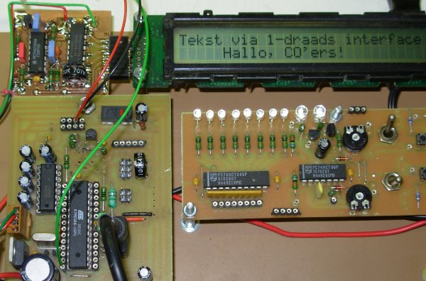

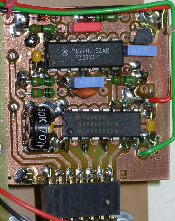

Tot slot nog wat foto's. Het bestukte printje:
http://www.uploadarchief.net/files/download/LCDI2-bestukt.jpg
En een testopstelling:
http://www.uploadarchief.net/files/download/LCDI2-testopstelling.jpg
pros, leuk project! Leuk bezig zo met alleen maar TTL logica. Toch nog verrassend simpel (had hier zelf al snel naar een kleine PIC gegrepen) :)
