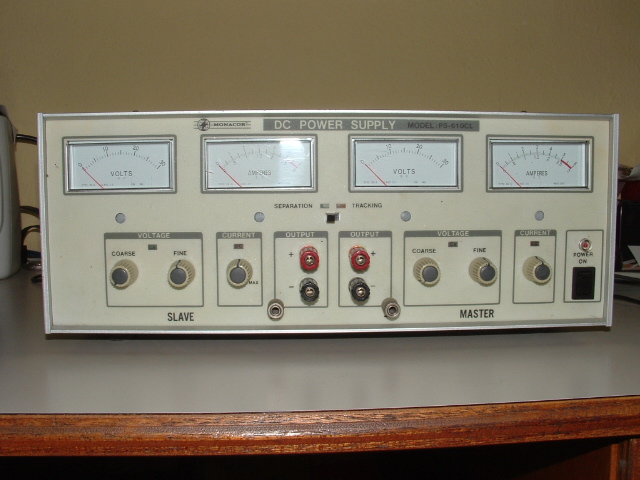

ik heb iets nieuws :)
mijn nieuwe labvoeding:
voorkant:
http://www.uploadarchief.net/files/download/DSCF0187.JPG

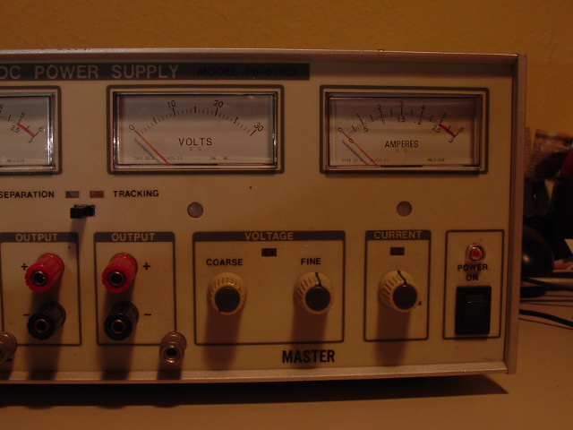

nogmaals de master:
http://www.uploadarchief.net/files/download/DSCF0193.JPG

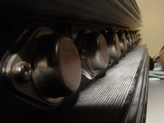

de transistorkes op de achterkant:
http://www.uploadarchief.net/files/download/DSCF0178.JPG

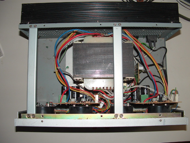

en tja, ik kon het niet laten... de inside:
http://www.uploadarchief.net/files/download/DSCF0172.JPG
stevig trafoke. geheel weegt ca 12 kilo.
omtwerp a la 723.
2x0-30 volt 0-6Amp. apart, serie en paralel mogelijk. dus tot 60 volt uitgangsspanning.
bij 15 volt wordt er een transformatorwikkeling bijgeschakeld dus hij verstookt niet alles ;).
MAH twijvelde. is dit wel meetapparatuur? nouja, het is in iedergeval apparatuur waardoor hij heel veel kan gaan meten...

Indrukwekkend! Zeker de foto van de powertorren op hun koelplaat. En uiteraard is het een meetinstrument: je kan er mee meten hoeveel spanning/stroom een weerstand kan "weerstaan" zonder rooksignalen te geven.
Dank je :) helemaal voor deze prijs. toevalstreffertje eigelijk meer. maar met een beetje geduld en zoeken kan je soms nog best voordelig aan materiaal komen :) magnastat voor 25 incluus 5 puntjes. textronic455 1 kanaal werkend voor 45 (wacht nog steeds op reparatie)...
