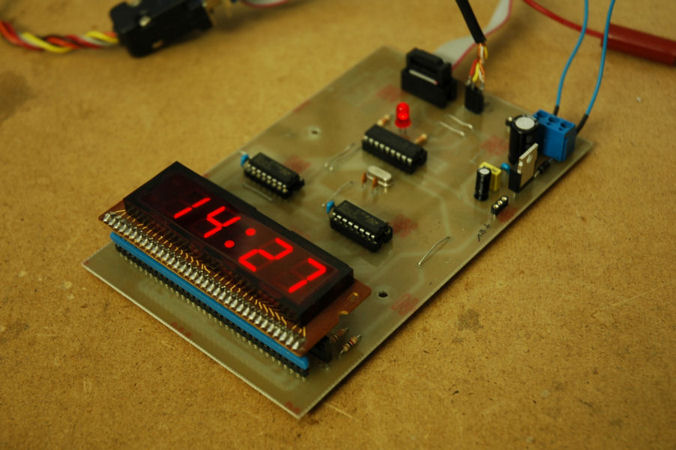

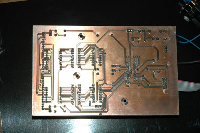

Efkes een paar piccies van een dcf-klokje.
Het display was een left-overtje van een ter ziele wekkerradio en een oude 16F84A.
De tientallen van uren/minuten en de eenheden van de uren/minuten worden gemultiplext via de buffertjes.
En natuurlijk een Galva-wisp ICSP connector bovenaan :-)
't Was even een vingeroefening in smalle spoortjes trekken: een Canon IP4200 op transparanten gaat in elk geval netjes tot 0,3mm (min. spoorbreedte en afstand). 't is wel print numero dos, want m'n eerste was niet lang genoeg belicht. En dat etst zo rot...
Nu alleen nog iets van een behuizinkje eromheen.

Best een flinke printplaat voor weinig componenten.
Ik verwacht vandaag mijn bestelling vanaf conrad, dus ik kan weer lekker aan de gang in het laatste weekje van m'n vakantie ;)
Op 23 juli 2007 15:37:47 schreef bbob1987:
Ach, ik had deze keer niet zoveel zin om te 'rommelen' op de vierkante millimeter.
Het zijn weliswaar niet zo heel veel componenten, maar wel meer dan 200 soldeereilandjes!!
(Onder de LED balk zitten nog twee IC's en het weerstands'laddertje'.)
Have fun.

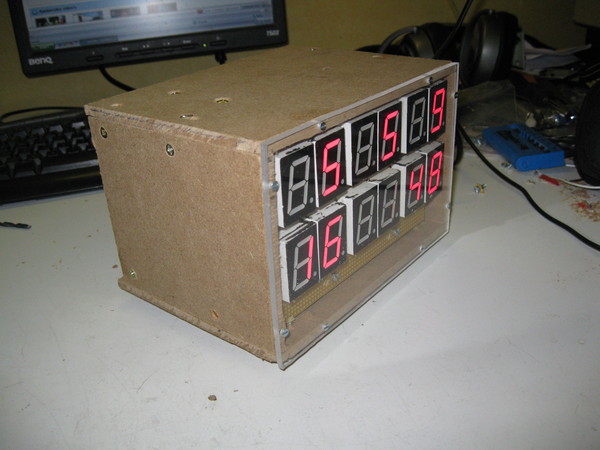

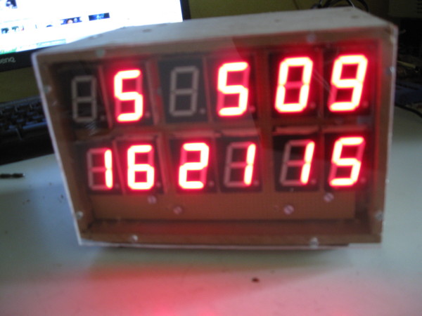

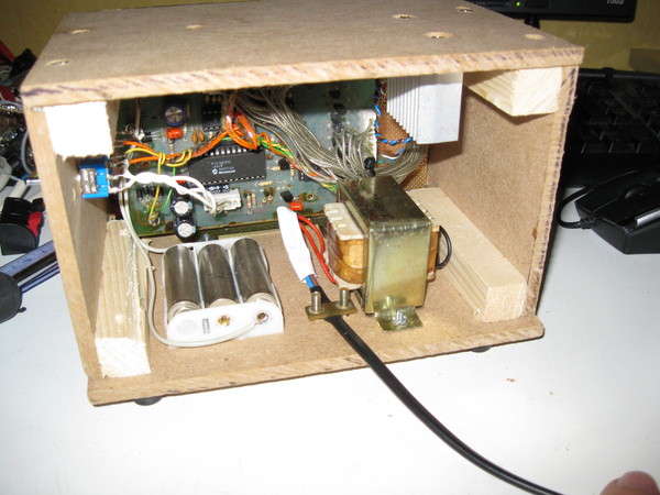

Hier weer een projectje van mij.
Leds in mijn klok gemaakt, lekker handig als je 's nachts wakker word en je wil weten hoe laat het is. Ff op de op de schakelaar duwen en de klok word verlicht.
http://www.uploadarchief.net/files/download/klok.jpghttp://www.uploadarchief.net/files/download/klok%20001.jpghttp://www.uploadarchief.net/files/download/klok%20002.jpghttp://www.uploadarchief.net/files/download/klok%20003.jpg

@stijn: jij gaat een onrustige nacht tegemoet. Om de haverklap wakker worden om naar die klok te kijken. Maar 't zal wel wennen... :-)

@Stijn: Is dit niet te fel s'avonds? ik heb al moeite om mijn klokradio s'avonds te ontcijferen :)
