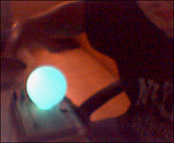

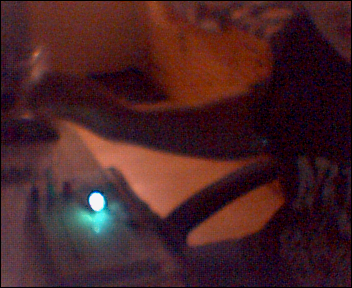

zo ff 2 fotokes van het prototype in actie voor de gene die niet weten wat het wordt een RGB lamp op basis van 16F767 volledig in assembler geschreven(mijn eerste assembler progje)
http://www.uploadarchief.net/files/download/image.png
http://www.uploadarchief.net/files/download/image2.png
sorry voor de iets wat baggere kwaliteit

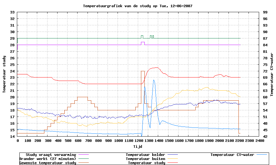

Ik maak m'n grafiekjes met gnuplot:
http://www.uploadarchief.net/files/download/temp.221208.png
Als iemand belangstelling heeft, plot ik hier even de (script)code...

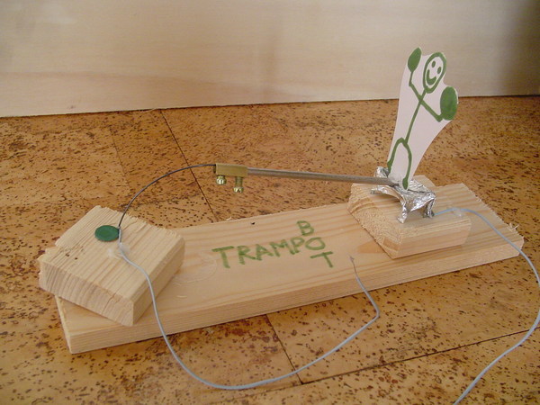

ik heb ook weer een (simpel) projectje te showen:
een robotje dat trampolinespringt!
't is gebaseerd op een mechanische oscilator rondom een stukje NiTi metaal. (Mucle wire, nitinoldraad, geheugenmetaal, whatever you call it)
http://www.uploadarchief.net/files/download/dsc02512.jpg
heb ook nog een filmpje, maar dat wil het uploadarchief niet in...
dan zet ik 't op mijn homepage:
www.home.deds.nl/~elektronica/MOV02518.MPG
(mocht de link niet meer werken, dan heb ik een pagina gemaakt over trampobot en staat het fimpje daarbij.)
't is maar 11 seconden film, dus ook geschikt voor hen met een traag draadloos netwerk :P
het robotje springt 3x in die 11 seconden (en nog een paar keer half)
als het NiTi koud is is het buigzaam. het mannetje staat op de trampoline (van aluminiumfolie) en er gaat stroom lopen door het NiTi draad. Het NiTi word warm en wil naar zijn oorsprongkelijke formaat: een recht staafje. Het mannetje word dus opgetilt en het contact verbroken, het NiTi koelt af, mannetje zakt weer op zijn plaats en het proces begint opnieuw.
De boel draait op 3,3V, en vraagt dan telkens voor een sprong een piekje van zo'n 2,5A. met minder dan 10W aan energieverbruik een erg zuinig robotje (ja ik weet dat van die 8.25W er zowat 8W als nutteloze warmte verloren gaat en er maar heel weinig voor de beweging gebruikt word)
Heel cool!
kan je het afgezien van deze mechanische manier, een beetje besturen? hoever hij terug buigt ofso?
Hoeveel weegt het staafje en het mannetje ongeveer?
madthijs
Een echte relaxatieoscillator. letterlijk en figuurlijk. :-)
Geniaal classroom experiment, die trampobot!
Volgens mij kun je mensen er uren over laten nadenken voor ze doorhebben hoe dat ding werkt, zeker als ze onbekend zijn met dit soort metalen :)
