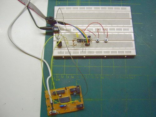

Een simpel tussendoorprojectje wat eindelijk een beetje van de grond komt, een IR powerpoint controller. Ik heb juist IR gekozen omdat dat heel klein te maken valt, en het stroomverbruik is heel laag te krijgen. Ook werkt dat spul nog steeds prima op 2 tot 3V (knoopcel afstandsbediening).
Momenteel zit de boel nog een beetje in het breadboard stadium:
http://www.kleinisfijn.nl/co/powerpoint_controller/mouse_mod_1_small.jpg.jpg
Een ATtiny2313 met twee drukknoppen eraan geeft simpele gray code door aan de USB controller van een optische muis. Ik heb gewoon de scroll-sensor eruit gehaald en er drie draden aan gesoldeerd.
De ATtiny zal na verloop van tijd vervangen worden door een 8 pins SMD variant waar een 38kHz IR ontvanger aan hangt. Tegen die tijd zal het geheel ook netjes op een printje komen met een USB kabeltje eraan zodat het geheel 'in het zicht' van de afstandsbediening gelegd kan worden.

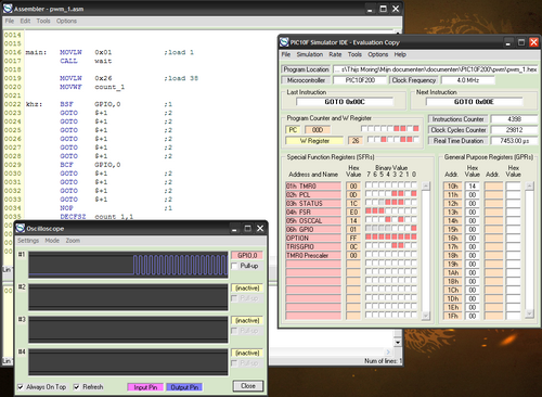

De afstandsbediening wordt een PIC10F200 met twee drukknoppen en een IR LED. Aan de PIC is nog niet veel te zien, maar de software komt al aardig:
http://www.kleinisfijn.nl/co/powerpoint_controller/10f_simulator_1_small.png
Het ding kan al een net 38kHz pulsje genereren op commando. Nouja, bijna. 13us aan / 13us uit geeft een frequentie van 38.46153846kHz, dat is dicht genoeg in de buurt.
KiF, normale mensen slopen oude computermuizen om het scroll-wieltje te hergebruiken voor eigen projecten. Jij doet het net andersom. Maar dat mag; hoe gekker hoe liever. Als het maar werkt... :-)
Leuk project, kif! Je kan ook een laserpointer erin maken. Helemaal handig.

Mwa, een laserpointer is nou niet mijn idee van laag stroomverbruik. Die PIC10F200 verbruikt zo'n 150nA in sleep mode, perfect voor gebruik met een knoopcel.
Op 8 maart 2008 21:40:53 schreef pros:
Ik denk dat onze definitie van normaal al een beetje abnormaal is. :P
Maar oke, ik dacht ook al: Normaal lees je gray code uit met een µC, ik zit het nu gewoon op te wekken met een µC..

Oshon emulator/simulator basic... ook leuk dat jij die gebruikt.... heel veel mensen hebben iets van het kan nooit veel wezen voor die prijs.....
Ik zit nog in de evaluation copy, maar als die afgelopen is ga ik het zeker kopen. €15,- is echt geen geld voor een programma met zoveel handigheden.
