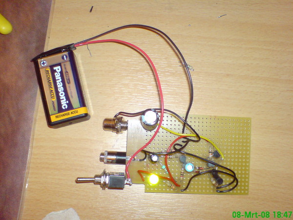

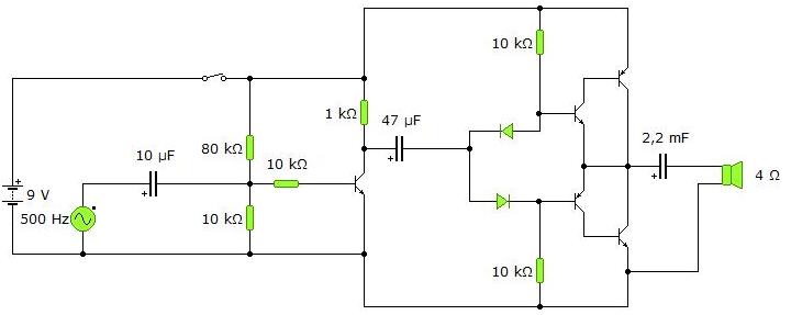

ik ben nu bezig geweest met 2 projectjes
1 darvan is af en is mijn eerste versterker
http://www.uploadarchief.net/files/download/dsc00424.jpg
http://www.uploadarchief.net/files/download/dsc00425.jpg
http://www.uploadarchief.net/files/download/dsc00422.jpg
en het schema
http://www.uploadarchief.net/files/download/projectminiversterker.jpg

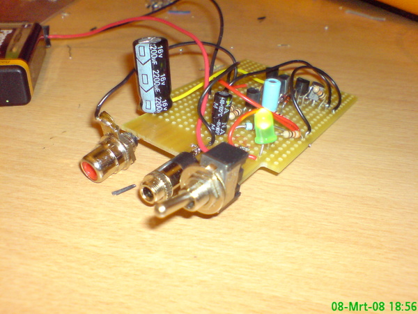

ik heb hierbij als npn transistors de BC547B gebruikt en de pnp de BC557B gebruikt. Deze zijn volgens mij wel onderhand de meest gebruikte transistors. als diodes heb ik diodes gebruikt die ik nog had, er stond iets op van 1N4148
sommige zeiden dat deze niet wou werken maar mijn koppigheid was groter. tot mijn verbazing werkte de versterker werkte beter dan ik zelf heb verwacht, ook continu.
Op een grote luidspreker van 4 ohm klonk het erg goed en tot mijn verbazing met deze kleine transistortjes ook behoorlijk hard. mijn meting met een multimeter gaf 400 +/- miliampere aan en 1,5 +/- volt (p=u*i ) dus 600 milliwatt, volgens mij is dit meer dan wat er eigenlijk uit komt omdat deze transistors dacht ik eigenlijk maar 100 miliampere aan konden. wel houdt hij het ook op lange termijnen goed uit.
ps: het ledje is alleen om aan te geven of de versterker aan is

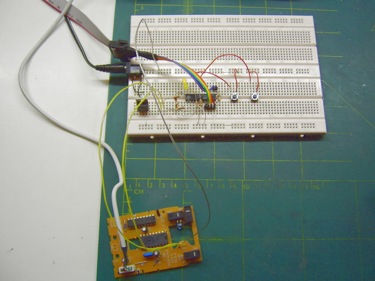

Een simpel tussendoorprojectje wat eindelijk een beetje van de grond komt, een IR powerpoint controller. Ik heb juist IR gekozen omdat dat heel klein te maken valt, en het stroomverbruik is heel laag te krijgen. Ook werkt dat spul nog steeds prima op 2 tot 3V (knoopcel afstandsbediening).
Momenteel zit de boel nog een beetje in het breadboard stadium:
http://www.kleinisfijn.nl/co/powerpoint_controller/mouse_mod_1_small.jpg.jpg
Een ATtiny2313 met twee drukknoppen eraan geeft simpele gray code door aan de USB controller van een optische muis. Ik heb gewoon de scroll-sensor eruit gehaald en er drie draden aan gesoldeerd.
De ATtiny zal na verloop van tijd vervangen worden door een 8 pins SMD variant waar een 38kHz IR ontvanger aan hangt. Tegen die tijd zal het geheel ook netjes op een printje komen met een USB kabeltje eraan zodat het geheel 'in het zicht' van de afstandsbediening gelegd kan worden.

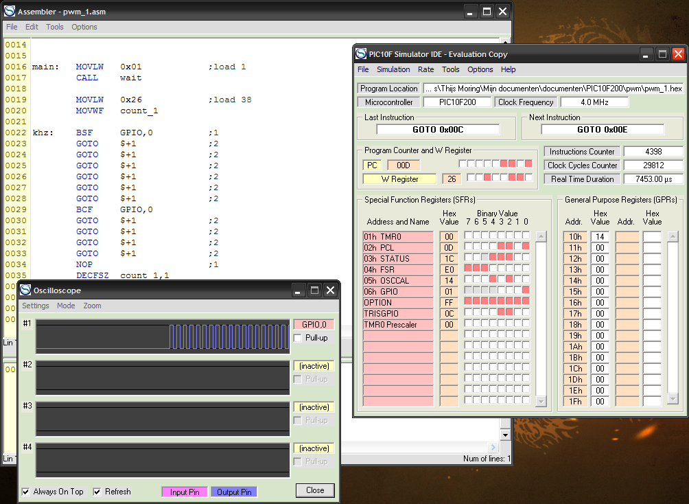

De afstandsbediening wordt een PIC10F200 met twee drukknoppen en een IR LED. Aan de PIC is nog niet veel te zien, maar de software komt al aardig:
http://www.kleinisfijn.nl/co/powerpoint_controller/10f_simulator_1_small.png
Het ding kan al een net 38kHz pulsje genereren op commando. Nouja, bijna. 13us aan / 13us uit geeft een frequentie van 38.46153846kHz, dat is dicht genoeg in de buurt.
KiF, normale mensen slopen oude computermuizen om het scroll-wieltje te hergebruiken voor eigen projecten. Jij doet het net andersom. Maar dat mag; hoe gekker hoe liever. Als het maar werkt... :-)

Mwa, een laserpointer is nou niet mijn idee van laag stroomverbruik. Die PIC10F200 verbruikt zo'n 150nA in sleep mode, perfect voor gebruik met een knoopcel.

mooi
paar puntjes voor volgende stap.
-neem als uitgangstransistoren de bd139/140 die kunnen wta meer af. of mje350/340 als ik het goed heb.
-is puur klasse B design maar is ok. zet die diodes in contact met de uitgangstorren. (thermal runaway tegen gaan)
-terugkoppeling gebruiken. transistoren zonder terugkoppeling is over het algemeen walgelijk. veel meer vervorming als een triode (buis) zoek eens op het net. je eerste trap kan een weerstand gebruiken in de emittor dat stabiliseert de boel wat en daar kan je ook je uitgang aan koppelen.
maar de volledige details ontgaan me even tis nog vroeg....

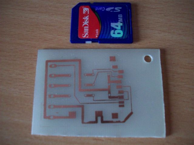

Zo net een printje gemaakt voor een sd kaart houder :)
http://www.uploadarchief.net/files/download/afbeelding%20214.jpg
Nu nog bestukken.
Wat vinden jullie van de print?
Dit is mijn tweede :p
nonkel dw
Volgende keer iets dikkere sporen en grotere eilandjes gebruiken? Als het etsen nu een keer iets minder gaat is je print gelijk onbruikbaar.
Omlijning om de print kan handig zijn voor het netjes recht knippen van de print. Zelfde als boorgaten.
Edit:
Volgende keer ook 90 graden bochten vermeiden, gebruik 2x 45 graden. En kan de SD kaart straks nog wel in de houder in verband met de solderingen van je connector.
Maar verder best goed voor een tweede print hoor!

Het was ook eens voor te testen tot hoe dun ik kan gaan voor nog een betrouwbare baan te krijgen
en dit valt goed mee
Idd de eilanden moeten groter vooral die van de condensators en weerstanden,maar allen hoe doe ik dit in eagle :(

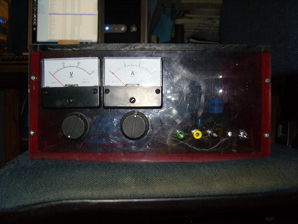

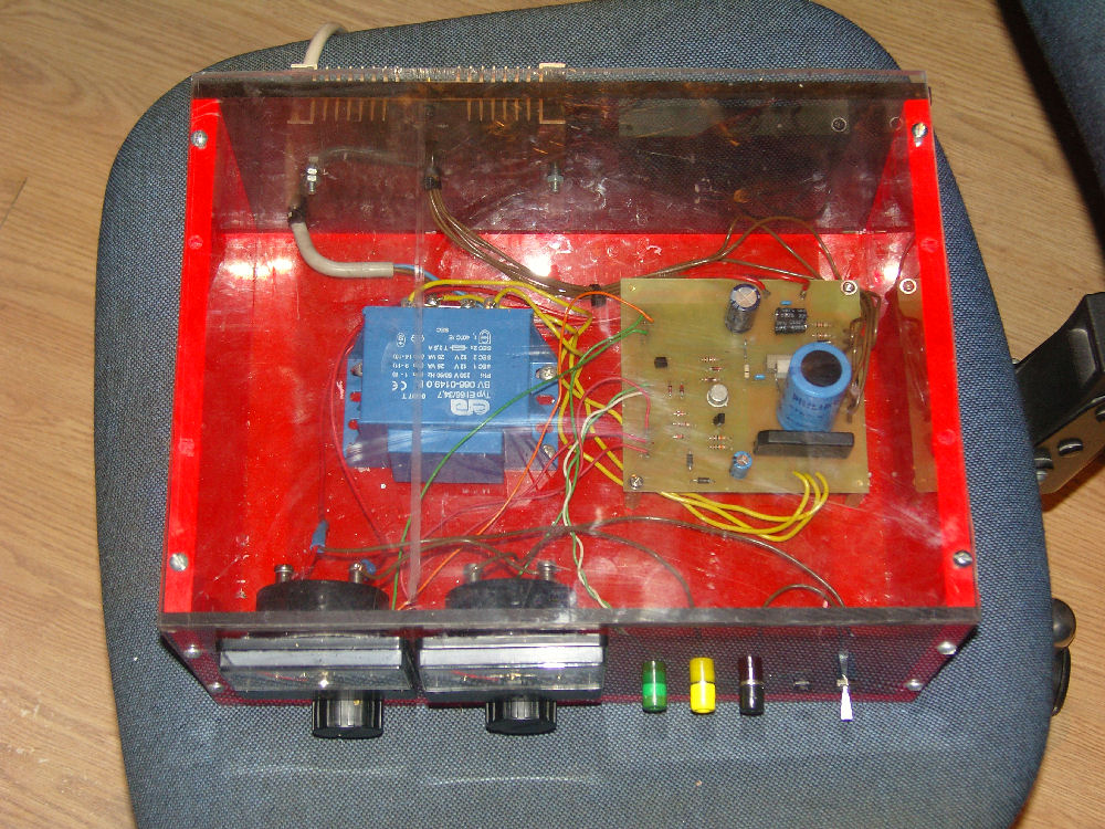

Eindelijk is mijn labvoeding klaar:)
http://www.uploadarchief.net/files/download/snc10669~1.jpg
Dit is de voorkant ervan.
http://www.uploadarchief.net/files/download/snc10679~1.jpg
En dit is de boven kant.
Ik moet m nog wel polijsten en dan is hij eigenlijk klaar. Ik wilde er in eerste instantie nog een aantal ledjes in zetten maar dat was geen succes.
