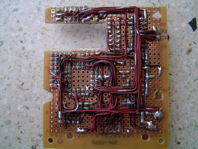

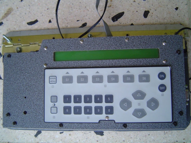

Ik ben bezig met een robot, en ik heb net een printje klaar. Ik dacht laat ik die maar tonen. Deze print zorgt voor het programmeren van al de andere kaartjes in de robot er zitten zo'n 14 dacht ik. Deze print zorgt ook voor de keyboard en het display. Deze print is wel niet de hoofdprint. Hier beneden foto van het print en het toetsenboard.
groetjes
uzion
http://www.uploadarchief.net/files/download/key-dsp-board.jpg
http://www.uploadarchief.net/files/download/key-dsp-pcb.jpg
http://www.uploadarchief.net/files/download/keyboard2.jpg

zo mooi kan ik niet bouwen op gaatjes print!!
inderdaad. wat voor een display is het? 22X1? welke functies gaat de robot hebben?
Het display is een 40x2 van futurlec. site http://www.futurlec.com/LED/LCD40x2BL.shtml
De robot is 55 bij 50 cm denk ik. Het is een rover. Het is niet klaar. Maar misschien zal ik het toch een keertje tonen.

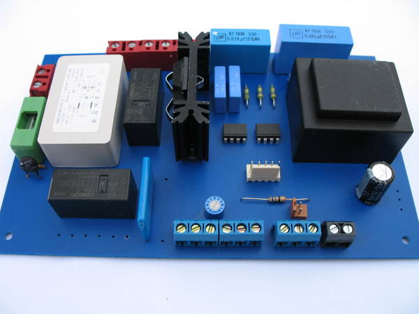

Als onderdeel van m'n subwooferproject heb ik een 'multifunctionele audio controller' gemaakt.
Het is de bedoeling dat ik dit ontwerp ook in (buizen-)versterkers kan gaan gebruiken.

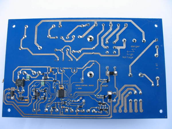

Het bevat luidspreker-beveiliging, uitgebreide in/uit schakelvertraging, een mini H-brug om een motorpotentiometer mee te sturen, een aansluiting voor een IR-TSOP waardoor met de afstandbediening van bijvoorbeeld de tv de zaak bediend kan worden, een zuinige stanby-functie, en natuurlijk een...PIC.;)
http://www.uploadarchief.net/files/download/comp.zijde.jpg
En de verplichte onderkant:
http://www.uploadarchief.net/files/download/sold.zijde%20multifunc.jpg
Enkele componenten had ik niet in huis, maar die hoeven er in dit geval toch niet op omdat ze niet nodig zijn voor dit subwooferproject.

Zonder een kwaad woord te zeggen over uZion's gaatjesprintenkunst, gaat mijn voorkeur toch uit naar hetgeen Zonnepaneeltje daar tentoonspreidt. Al moet ik een afkeurende opmerking maken over de zekeringhouder: groen naast rood op een blauwe ondergrond is niet de ideale kleurencombinatie. :-)
@Zonnepaneeltje: dat kunstwerk komt toch in een doorzichtige behuizing te staan?

je kan maandag beginnen bij mij....
zie eens hoe schoon die layout is. proper , mooi gerout , proper gesoldeerd. componenten op een logische plaats ...
@Pros: Ik heb wel bewondering voor Uzions aanpak; de moed zou me in de schoenen zakken als na het aanbrengen van die draadbomen het spul niet gelijk zou willen werken.. zelf gebruik ik vrijwel nooit gaatjesprint.
Die groene zekering houder vloekt inderdaad he ;) Heb nog een licht beige liggen met een helder doorzichtige beschermkap,zelfde steek, die doet het vast beter.. :+
Heb ook even over een doorzichtige behuizing gedacht, maar 't wordt toch deze. Frontplaat heb ik al bij gemaakt en de gaten zitten er inmiddels ook in.:)
Edit: Dank je, Free.
Omdat ik m'n printen zelf ets en ik een hekel heb aan dubbelzijdige printen, moet er wel heel wat tijd gestoken worden in de routing. Soms moet de truukendoos wel opengehaald; een smd nul Ohm resistor of een through hole resistor om een draadbrug te voorkomen ;)

@Zonnepaneel
Jou print is mooi!! Van die zekering vindt ik het toch niet zo erg. Wat ik wel jammer vond is de plaatsing van de componenten. Ze zitten te ver van elkaar. De print kon efficienter gebruikt worden. Bv die blauwe connectoren konden helemaal naar links onder de zwarte relais samen met de andere connectoren ( witte en bruine)die konden dan ook naast de blauwe connectoren staan helemaal links. ook zie ik een alleen staande condensator aan de rechter kant, die kon ook dichter bij de andere componenten staan. verder is dit een mooie print. Vooral die blauwe kleur maakt het appart. Goed gedaan! pluimje!!

Vergeet de smd's aan de onderzijde niet, bovenkant lijkt hierdoor leeg. Ook door de scheiding tussen netspanning en laag spanning heb je ruimte nodig.
Op 3 mei 2008 21:54:00 schreef Roland van Leusden:
Als de blauwe connectoren helemaal naar links gaan onder de zwarte relais staan ze toch niet op de smd componenten onderaan.
Even the smartest computer on earth would make a dog seems brilliant by comparison!
Dan zou het een dubbelzijdige print moeten worden, want dan kan ik de printsporen niet kwijt. En dubbelzijdige printen heb je niet in 't blauw :+

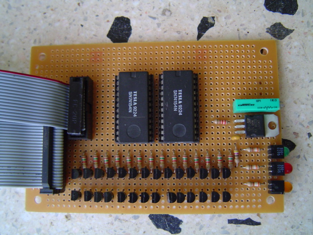

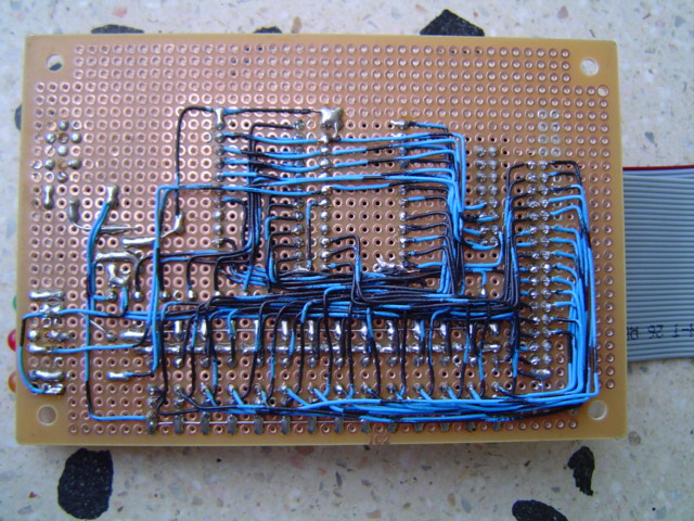

Ik heb weer een print klaar. Deze print die zorgt samen met de eerdere print voor het programmeren van 14 kaartjes. Door gebruikt te maken van PSEN en RESET routine bij serial programming. En het gebruiken van een on chip bootloader. De transistoren die zorgen voor het "sourcen" of "sinken" (source sink) van de verschillende kaartjes met PSEN en RESET. 8051 rules again!!!
Sorry voor die namen ik ken ze niet in het nederland en ik ben ook geen nederlands sprekende. ( jullie hadden dat allang in de gaten)
http://www.uploadarchief.net/files/download/program-board.jpg
http://www.uploadarchief.net/files/download/program-pcb.jpg
