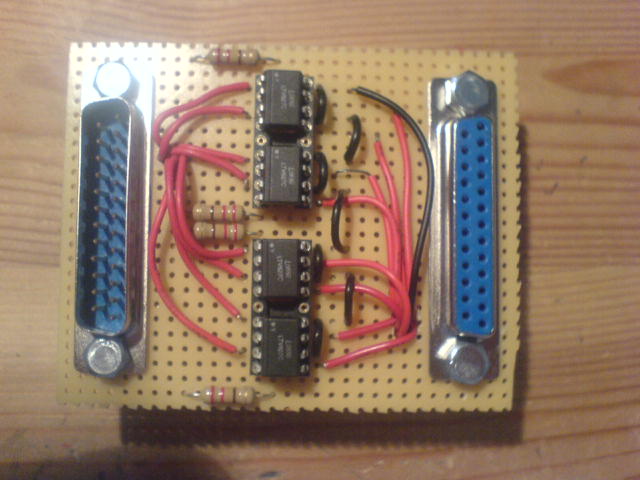

Klein projectje van mij:
http://www.uploadarchief.net/files/download/dsc00256.jpg
Een galvanische scheiding voor de paralelle poort:)
Opgebouwd op gaatjesprint met 4 keer het IC PC827 (een dubbele optocoupler).

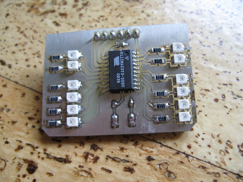

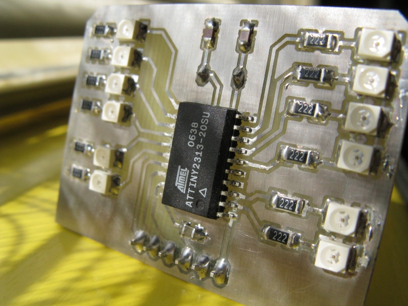

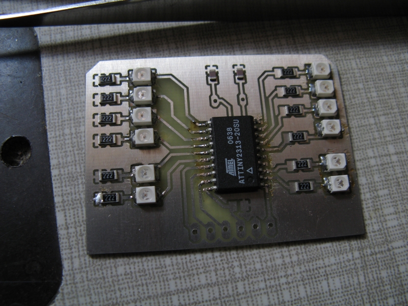

Ik heb ook weer iets te showen. 2 dingen eigenlijk, maar de 2e komt later.
Het eerste is een binair klokje in SMD. Dank aan kif voor het printje, tips bij het printontwerp en de onderdelen.
de print, deels gesoldeerd, met onderdeeltjes er los op liggend:
http://www.uploadarchief.net/files/download/00001_r.jpg
nu gesoldeerd:
http://www.uploadarchief.net/files/download/00004_r.jpg
Zoals je kunt zien laat het teveel aan tin weghalen met litze nogal fluxsporen na, ook zit er nu tin naast de padjes. SMD heb je ook eigenlijk een heteluchtbout bij nodig wil het mooi worden. Maar dit zal ook best werken (gesoldeerd met Aoyue936 met een vrij nieuwe 1.2mm punt).
Na het reinigen van de print (spiritus):
http://www.uploadarchief.net/files/download/00006_r.jpg
zoals je zit zit er nog wat wit residu, ik moet dir nog eens weghalen met een klein borsteltje oid.
Het printje kan staan op de header, die naast standaardje ook fungeerd als programmeerverbinding en "toetsenbord". Al met al is het een mooi compact klokje geworden. Ik moet alleen de software nog schrijven, ik heb al een 1-secconde interrupt in bascom, dus het moet lukken. Ik wil de LED's stroombesparend aan gaan sturen en 'm tijd en datum laten weergeven, maar ik begin met alleen tijd.

Ik vreesde even, dat er wat mis was met mijn ogen toen ik de 2 bovenste foto's met mekaar vergeleek. Maar blijkbaar stroomt er wat Leonardo-bloed door je aderen, hetgeen je aanmoedigt "spiegelschrift" te gebruiken... :-)
Verder niets dan lof, hoor! 't Is netjes gedaan.
Oeps... die foto is gedraaid, blijkbaar ook gespiegeld...
dank je! Het is mijn eerste SMD brouwsel. Ik denk dat er nog wel wat volgen.
is er een schema? ik wil gaan beginnen met het schakelen van dingen via de paralelle poort. maar ik blaas nogal vaak dingen op... (liever een opto coupler, dan een moederbord:P)
Dat was idd ook de rede voor mij ;) Schema is gewoon die in de datasheet staat, daar moet je maar is in kijken.
