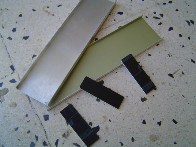

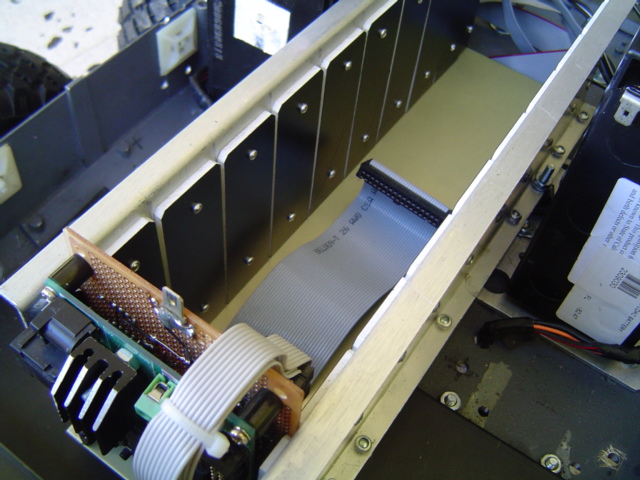

Als je meerdere kaartjes moet steken in een apparaat is dit misschien een handige oplossing. Ik heb dit in een van mijn robots gebruikt.
1. Aluminium plaat buigen
2. Rechte aluminium plaat als bodem.
3. plastic kunststof op de juiste maat snijden
4. klaar is kees!!
Succes!!
mvgr uzion
http://www.uploadarchief.net/files/download/dsc01056.jpg
http://www.uploadarchief.net/files/download/cardsslots.jpg

uZion, je hebt waarachtig de printgeleider her-uitgevonden! :-)
Maar het is allemaal heel netjes gedaan - blijkbaar niet met een bankschroef/hamer/handzaag/vijl...
