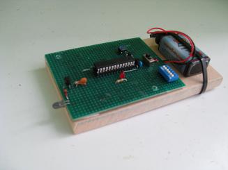

Hier een klein projectje van mij:
een rc5-zendertje
Leuk voor in de les als de leraar/lerares de tv probeert aan te zetten >:)
http://www.uploadarchief.net/files/download/img_0177%20tn.jpg
Er moet eigenlijk nog een displaytje op om aan te geven welke command wordt verzonden, komt eraan...;)

beroepsprutser. ben je serieus 13 en heb je zelf de code en het ontwerp gemaakt?
op die leeftijd maakte ik alleen velleman kitjes ben nu na jaren niks te hebben gedaan met een vriend bezig over een nixie klok.

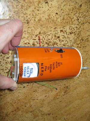

En ik heb een projectje te showen: jawel: de CanSat
http://www.uploadarchief.net/files/download/1.00001_resized.jpg
Want die is nu wel af natuurlijk :P
Meer foto's (o.a. van uitgefikte bedrading door kortgesloten lipo) en technische info volgen.
Kort samengevat:
Processors: Basic Atom, PIC 16F628A (2x: ook in grondstation), ATmega88 (in zendermodule)
Sensors:
Druksensor PX411AP
Temperatuur: eerst de standaarsensor (werkte niet) toen LM35DZ (gefrituurd met schoolsoldeerbout), toen DS1621.
Schoksensor: piezoplaatje
Zenders:
domme 433mhz module en "slimme" 433mhz zender van stensat group.
Overige:
Holux GR211 GPS
N.E.R.D (Noise Emitting Retrieval Dinges, backupplan voor als de GPS niet werkt, maakt erg veel herrie)
Stroomverbruik 280mA
wat houdt dat nerd-systeem precies in (wat doet-ie?)
Quidquid latine dictum sit, altum viditur
Het maakt geluid zodat je hoort waar dat ding is. Dat begrijp ik er tenminste van. Is een hele eenvoudige en veelgebruikte techniek bij modelraketten.

@ gideon_wackers: ja het is ech waar klik mr uns op men naam...
En trouwens zo geweldig is dat niet, een rc5 zendertje. In bascom zo geprogrammeerd
