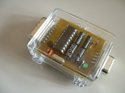

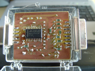

Ik heb van iemand een 2n5911 gekregen :) en na montage zag het beeld er weer zo uit:
http://www.uploadarchief.net/files/download/dscf0012.jpg
Hier nog een plaatje van de binnenkant met het vervangen onderdeel: http://www.uploadarchief.net/files/download/dscf019.jpg

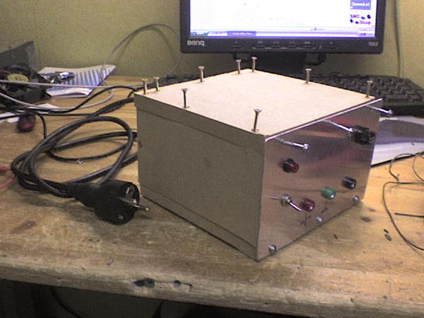

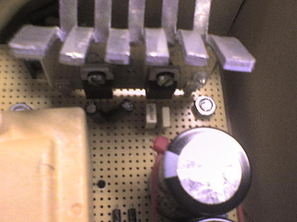

mijn project : de symmetrische minivoeding, maar dan opgekrikt tot 15v 1a
onderdelen:
trafo 2x17v
6x 1n4007 diode
2x elco 2200uf 35v
2x spanningsregelaars 7815 en 7915
1x elco 1uf 63v
1x elco 2,2uf 63v
1x mkt 100nf 63v
1x mkt 330nf 63v
3x stekerbus, rood, zwart, groen
2x mica plaatje
2x isolatiering
1x koelrib
1x schakelaar
1x oud rafi indicatielampje (als belasting voor de 7915)
1x zekeringhouder en 200ma zekering
stuk gaatjes print
1x zelfgemaakte mdf/aluminium behuizing
http://www.uploadarchief.net/files/download/dsc00184.jpg
http://www.uploadarchief.net/files/download/dsc00185.jpg
http://www.uploadarchief.net/files/download/dsc00186.jpg
http://www.uploadarchief.net/files/download/dsc00187.jpg
toen ik de fotos had gemaakt heb ik wat tape over de schakelaar en zekeringhouder gedaan.
Bij brand geen lift! Gebruik liever water!
Koeling lijkt wat krap. 17Vac -> 24Vdc. Dus per regelaar stook je max 7w weg. Dus als je ze allebij flink belast zit je op 14W.
Je hebt al zo'n klein koelblokje, en dan ook nog een dichte kast.
De 100nF C'tjes bij de regelaars missen ook?
er komen nog ventilatiegaten in de kast, misschien een ventilator.
condensators zijn die witte blokjes.
ik heb condensatoren geplaatst n.a.v. de datasheets.

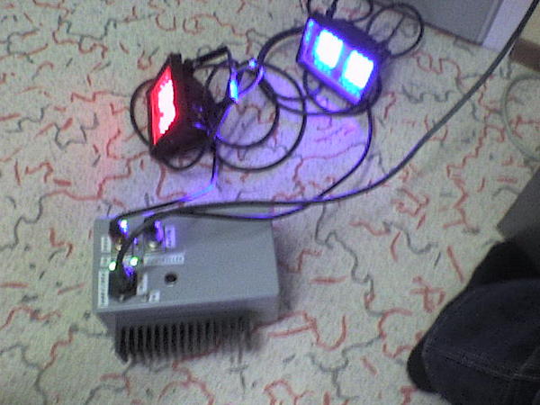

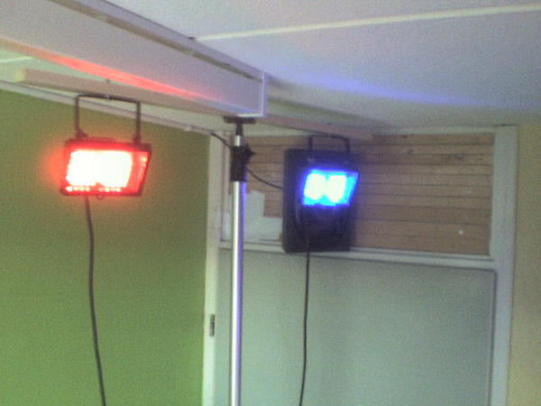

eindelijk mijn project af waar best wat tijd en geld in is gaan zitten....mijn LED bouwlampen!
gebruikte materialen :
per bouwlamp
40 leds
8 weerstanden
sturing
trafo 25 en 18 volt veel amperes (niet te tillen, maar gratis!)
8x diode voor gelijkrichten
1x elco 2200uf 63v
2x relais
wat ledjes en connectors en schakelaars
een groot koelblok, ook gratis
een 7824 om de lampen een constante 24 volt te geven.
een oud metalen doosje van BULL computers, gratis
een paar schakelaartjes en drukknopjes, ook gratis.
nog meer ledjes.
een soldeerbout en een rol tin, een paar stukken print, en een een paar weekenden tijd.
resultaat : sorry voor de slechte foto's

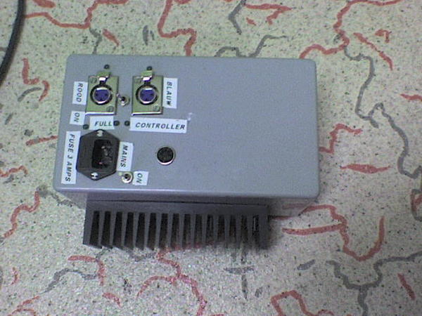

de spots, de kleurring rond de 3-polige XLR plug geeft aan welke kleur licht de leds afgeven
http://www.uploadarchief.net/files/download/dsc00188.jpg
de voeding, de xlr aansluitingen zijn voor de lampen, de 5p din(dat zwarte ding) is voor de afstandsbediening, de euro 3-pin is 220v prik. een aan-uit schakelaar en een full-on/afstandsbedieningschakelaar
http://www.uploadarchief.net/files/download/dsc00189.jpg
de spots op de full-on functie aangesloten op de voeding
http://www.uploadarchief.net/files/download/dsc00190.jpg
de afstandsbediening in actie, is met 5m kabel din-din verbonden met de voeding.
http://www.uploadarchief.net/files/download/dsc00192n.jpg
de led spots aan hun manfrotto statief
http://www.uploadarchief.net/files/download/dsc00193.jpg
het effect op de zijkant van mijn hoogslaper, bij daglicht. in de avond geeft het een nog veel beter effect, zeker op een wat grotere afstand, maar mijn kamer is nou eenmaal niet groter.
http://www.uploadarchief.net/files/download/dsc00194.jpg
leuke lampen Alexander wat voor LED heb je gebruikt?
het begint allemaal met elektronica
5000mcd leds van leds-buy.nl
5mm 25 graden blauw en super rood. (de normale rode is 3000mcd)
ik ben van plan om er nog meer te gaan maken (geel en groen), ik begin vanmiddag met m'n krantenwijk, dus geld zal geen problemen vormen.
de spanningsregelaar wordt dan vervangen door een 78s24 (vraag me af waarom ik dat niet meteen had gedaan, zijn maar 20 cent duurder), en er komen nog 2 xlr bussen en 2 kanalen op de afstandsbediening bij.
