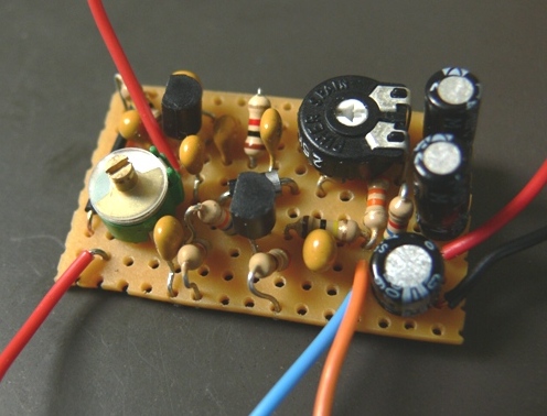

Geïnspireerd door wat topics over het onderwerp en een beknopte doch goede fm-bug-beschrijving van Zweetvoetje, heb ik gisteravond eens een poging tot een bugje gewaagd.
Het moet gezegd worden, het is een robuust ontwerp van Zweetvoetje. Ook met andere transistoren, andere waardes voor de condensatoren in het hf-deel en een ander potmetertje én dan ook nog eens op baantjesprint ipv eilandjes of dode kever.
De kwaliteit van het geluid is prima! Was even fröbelen met antenne/spoel en potmeter, trimmertje en ingangssignaalsterkte. Soms stoort het nog wel als ik ga verzitten of m'n arm uitsteek, maar ook dat lijkt nu beter te worden. :-)
Zie hier het printje van 4,0 bij 2,5 cm.

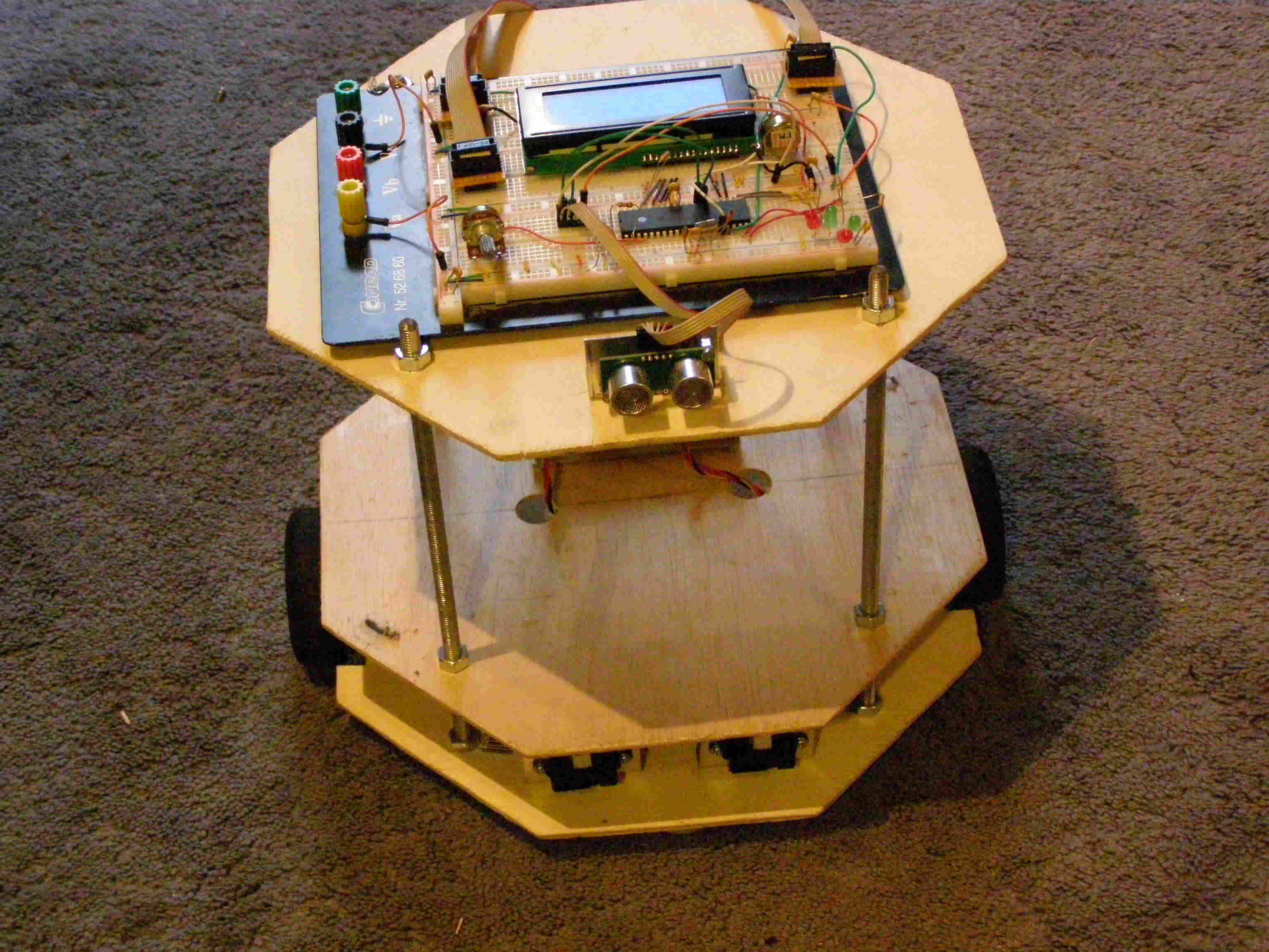

Hier een paar foto's van mijn robot en een paar printjes.
Alle plaatjes zijn klikbaar
het geheel (de compressie is zo hier en daar vreselijk scheef gegaan)

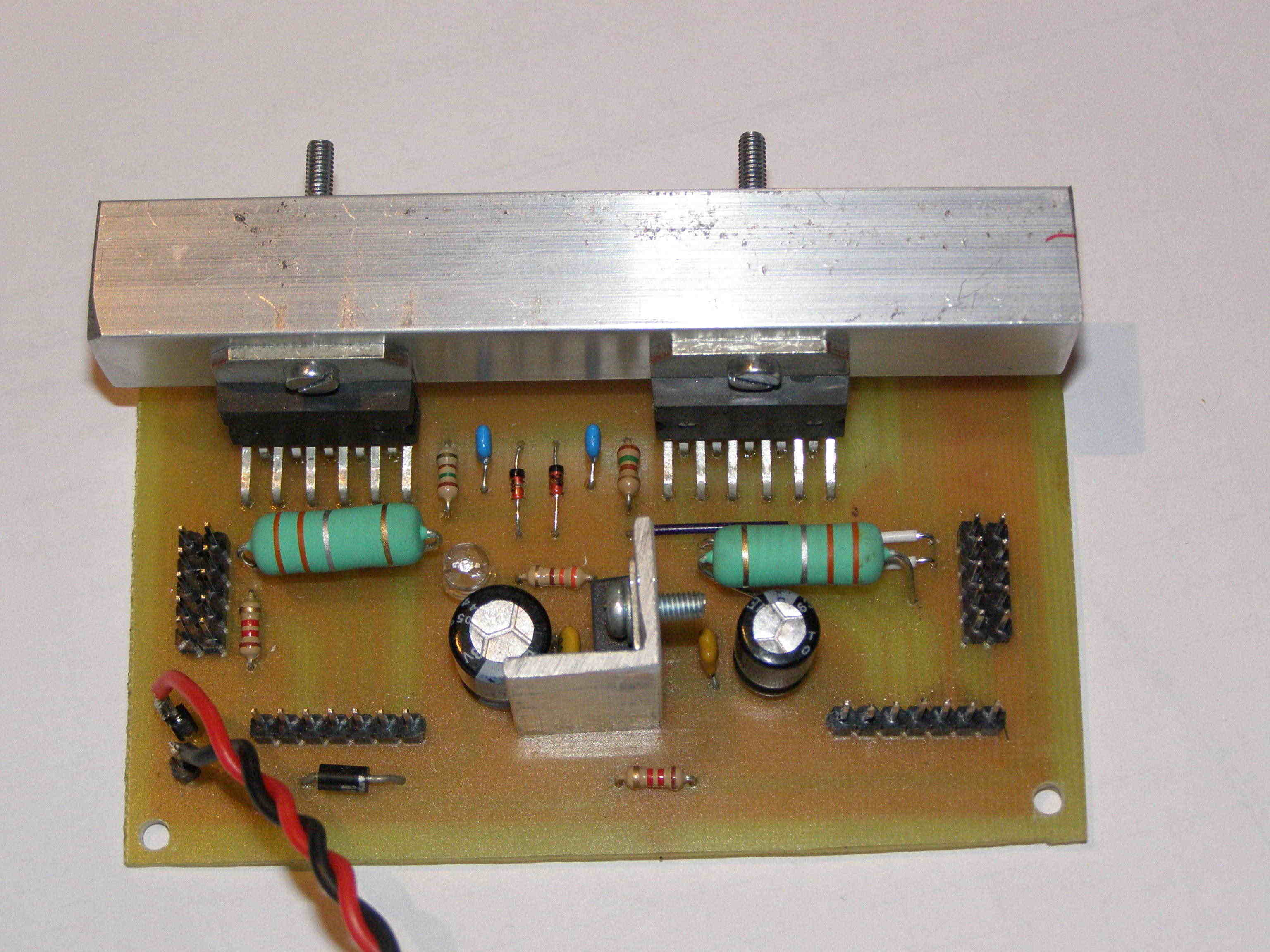

Het motordriverprintje (drie keer raden met wie ik samenwerk)
http://www.uploadarchief.net/files/download/resized/p2190021.jpg

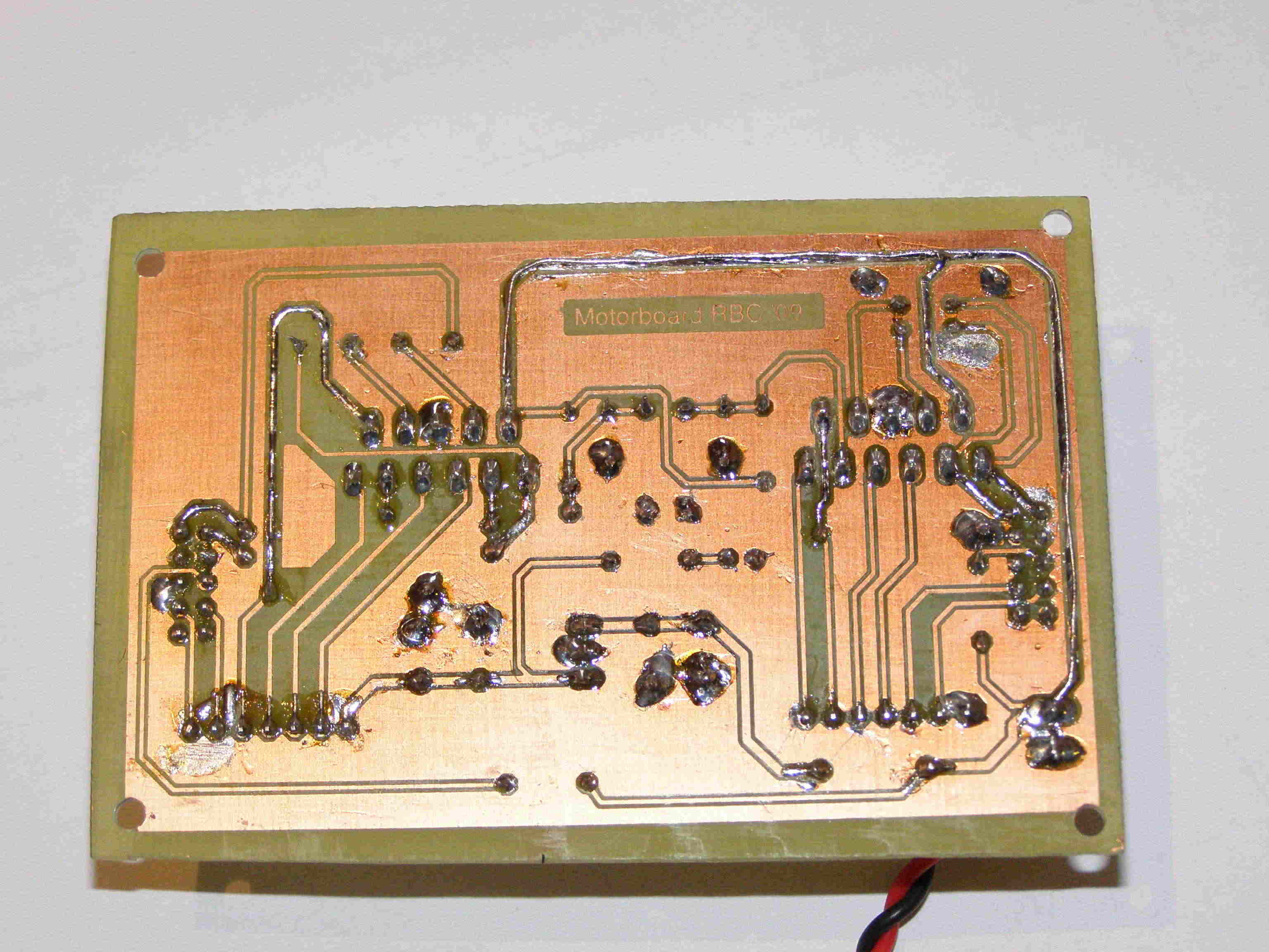

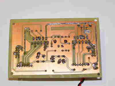

en de onderkant, dit is mijn eerste gelukte printje, een les voor de volgende keer is de spacing tussen de groundplane wat groter te maken. Ook de pads en spoorbreedte moet wat groter.
http://www.uploadarchief.net/files/download/resized/p2190022.jpg

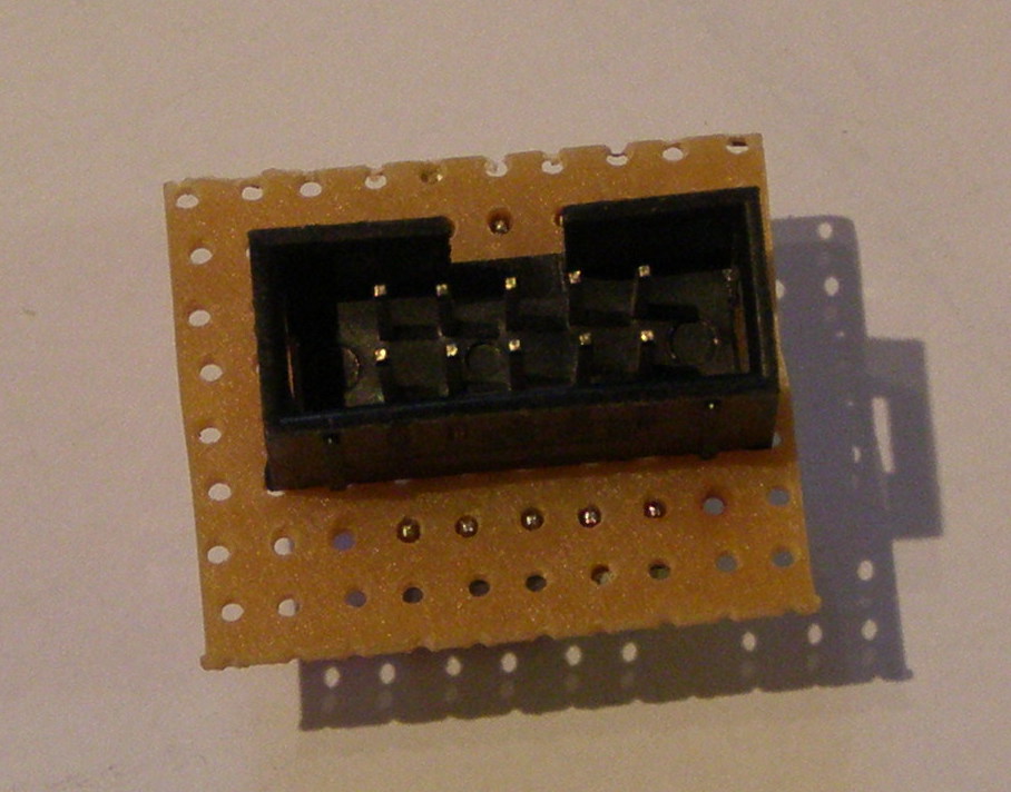

Hier een printje om flatcable in een breadboard te kunnen stoppen, simpel maar doeltreffend
http://www.uploadarchief.net/files/download/resized/p2190028.jpg

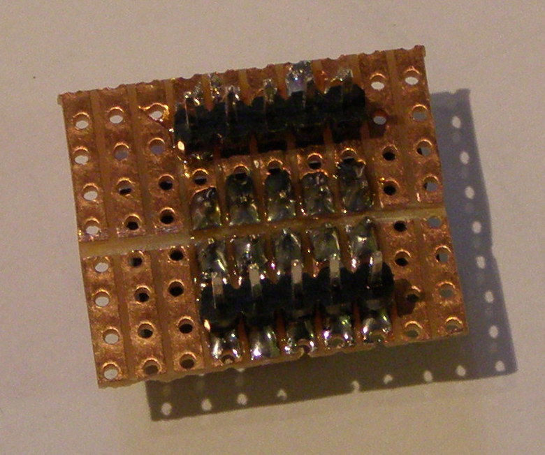

onderkant
http://www.uploadarchief.net/files/download/resized/p2190029.jpg

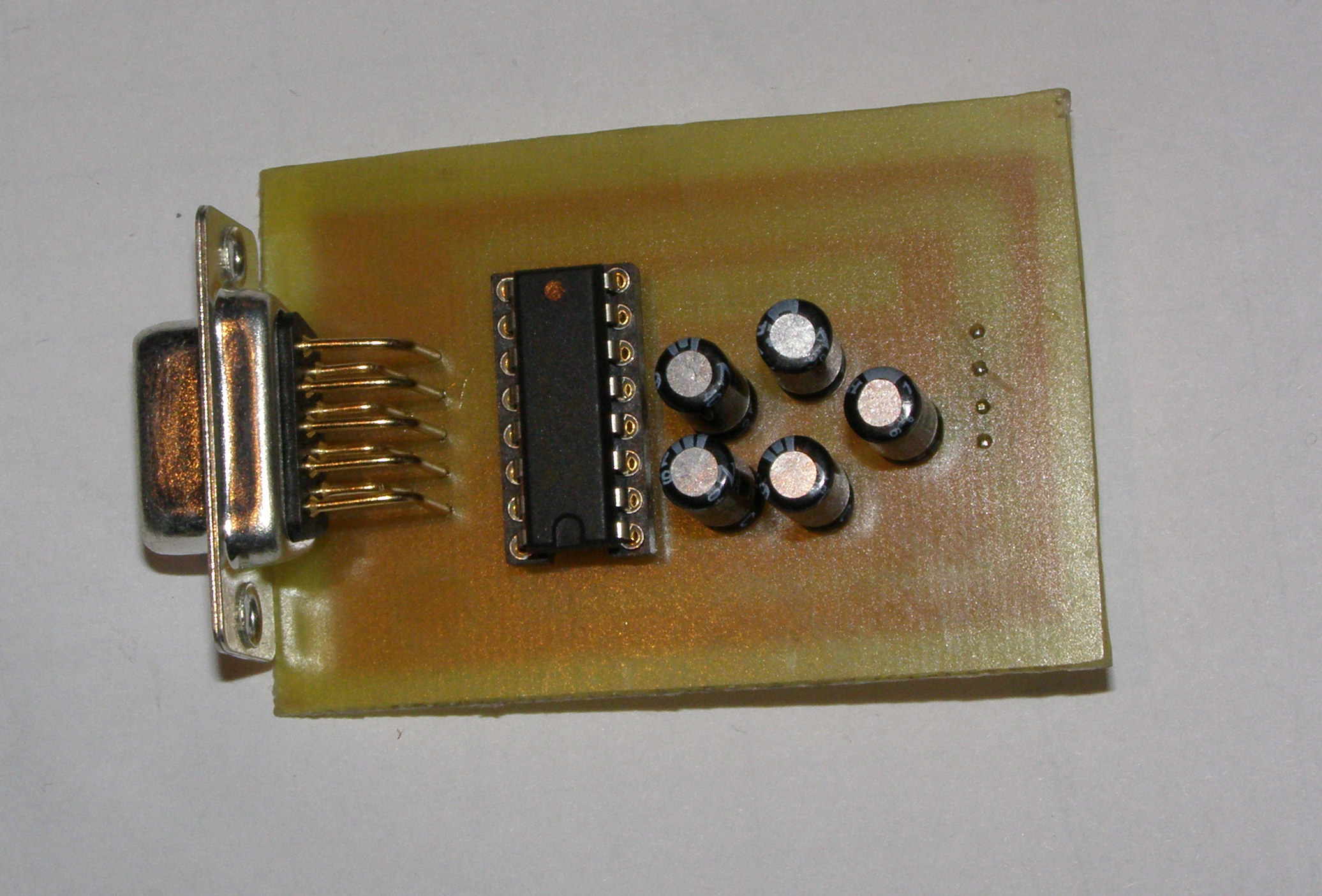

Ook heb ik nog een max232 printje en een 7805 voedinkje voor bij het breadboard gemaakt. Wat mij opviel bij het solderen is dat het tin erg snel naar de groundplane trekt als je soldeert op pads die aan de groundplane hangen. Ook is die fluxspray niet erg ideaal omdat er allemaal hoopjes flux vormen.
Max232
http://www.uploadarchief.net/files/download/resized/p2190035.jpg

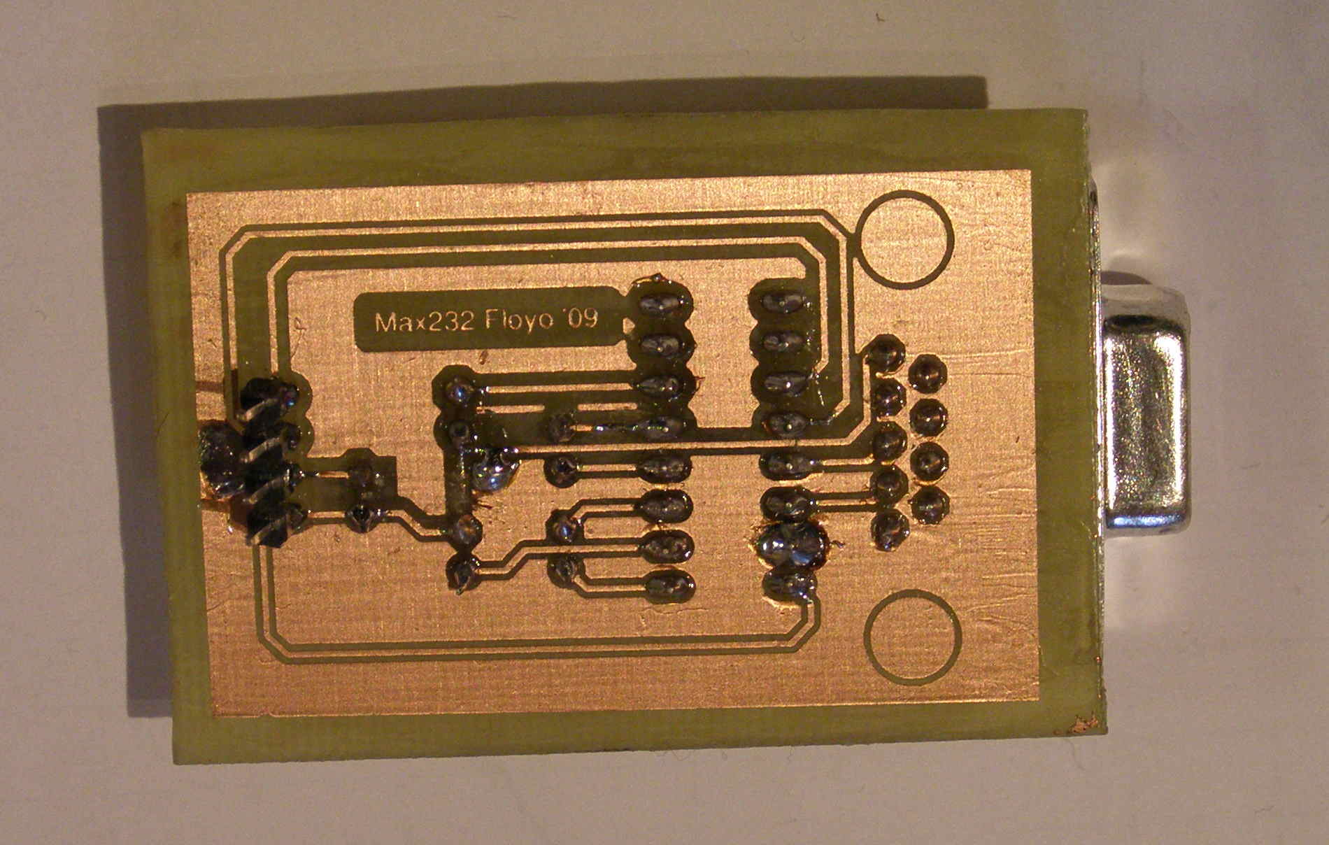

onderkant (de oplettende kijker ziet dat er een baantje is doorgekrast en er een "blob" tin naar de groundplane zit, dit komt omdat ik in het schema deze lijn aan de "+" heb gehangen en niet aan de ground |:()
http://www.uploadarchief.net/files/download/resized/p2190033.jpg

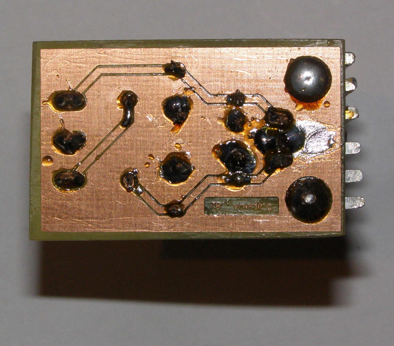

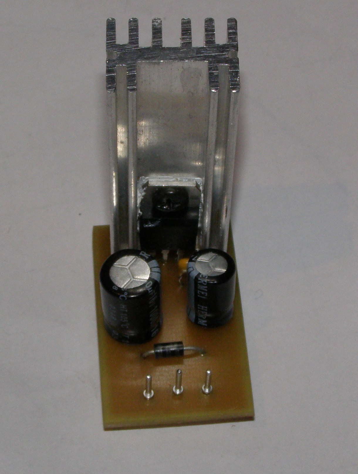

en als laatst het 7805 printje, vooral hier ging het fout met het solderen op de groundplane.
http://www.uploadarchief.net/files/download/resized/p2190036.jpg
en hier de niet al te mooie onderkant. Alleen de lettertjes zijn er niet helemaal goed uitgekomen maar ze zijn ook afschuwelijk klein.
http://www.uploadarchief.net/files/download/resized/p2190039.jpg
Dat is het grote nadeel van groundplanes zonder soldeermasker. Een groundplane is daarom ook geen aanrader in deze gevallen.
De spacing is idd ook aan de krappe kant, wat meer afstand in je layoutprogramma instellen, printjes zijn verder netjes.
Ik kan met m'n eigen print-programma (sprint-layout) een soort van pad maken in een groundplane,
Zie: http://www.uploadarchief.net/files/download/voorbeeld.jpg
e/ rechtsboven bv.
Zo krijg je dat ''uitvloeien'' van het tin niet.
Eagle heeft dit ook, alleen als het tin verder komt dan die spoortjes is het gebeurt. Nu moet daar bij gezegd worden dat deze printjes gesoldeerd zijn met een weller met een 3mm punt, enigszins lomp. Maar nu heb ik de ersa rds-80 en die soldeert veel fijner met en 0.8 mm punt.
Ik heb ondertussen ook uitgevonden hoe ik de pad groottes in eagle kan instellen dus dat scheelt alweer voor de volgende keer.
Idd, zelfs met thermal relief is het uitkijken. Wie daar meer over wil weten verzoek ik de zoekfunctie te gebruiken.
