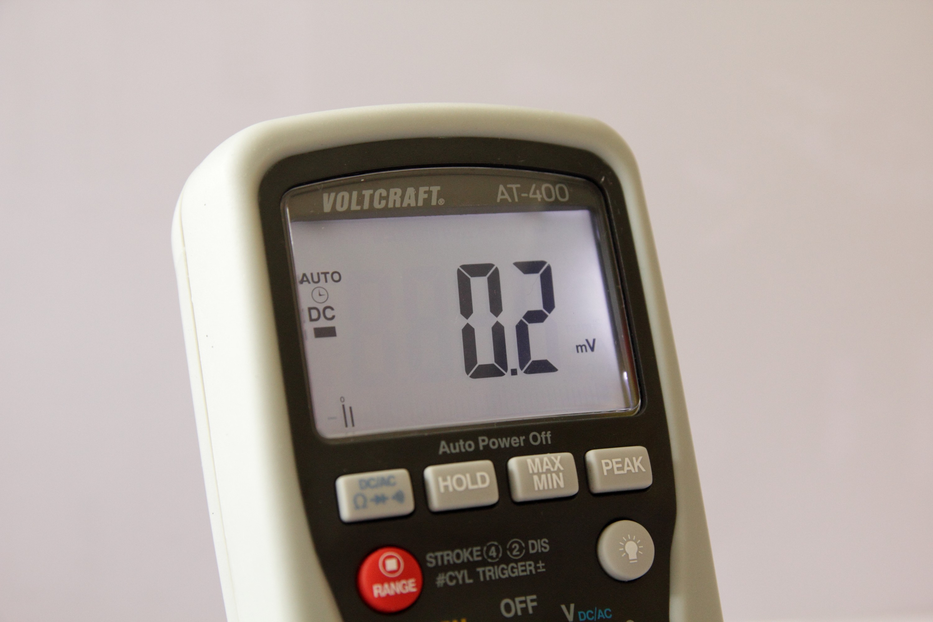

Het display van de AT-400 met ingeschakeld backlight
Het LCD heeft 20 mm digits die goed afleesbaar zijn. Onder de digits zit nog bargraph display waarmee trends sneller te herkennen zijn. Je kunt ook achtergrondverlichting voor het LCD aanzetten, dat blijft branden tot je het weer uit zet. Jammer genoeg is de achtergrondverlichting niet gelijkmatig, omdat er maar aan één kant van het LCD een LED zit.

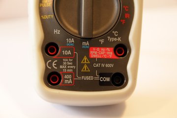

De meetingangen van de multimeter
Nog iets over dat stof- en waterdicht: de meter is IP67, wat betekent dat ie stofdicht is en 30 minuten lang 1 meter onder water overleeft. Je moet dan volgens Voltcraft wel de niet gebruikte meetbussen afdichten met de bijgeleverde doppen.
