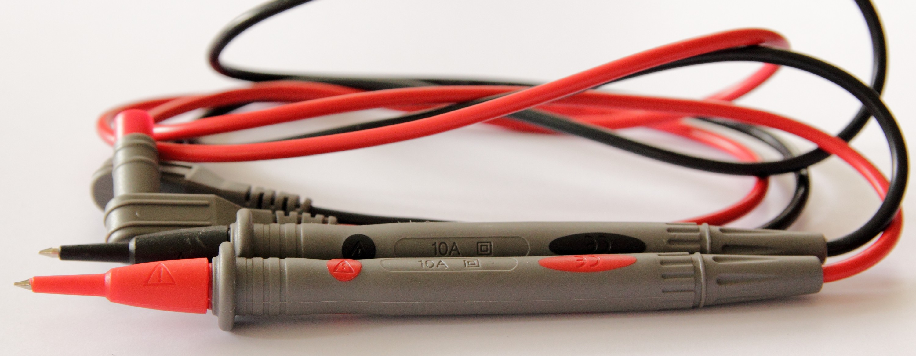

De meegeleverde meetsnoeren
Voor stroommeting zijn er twee hoofdbereiken: tot 400 mA en tot 10 A. Hiervoor zijn twee aparte ingangen beschikbaar. In het 400 mA bereik is de burden voltage ongeveer 2,4 V (bij 400 mA). In het 10 A bereik is het burden voltage ongeveer 0,75 V (bij 10 A). Het burden voltage is de spanning die over de meter valt tijdens het meten van stroom, deze spanning kan een meetfout veroorzaken. In het 400 mA bereik is het burden voltage nogal hoog.

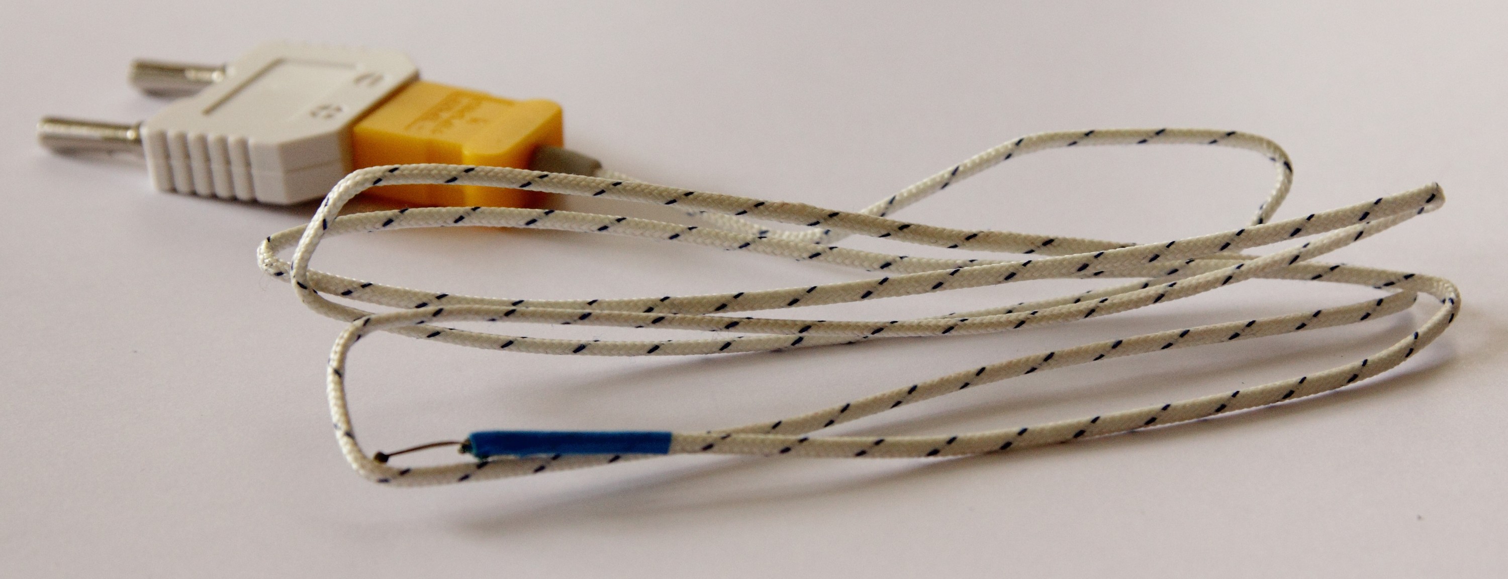

Het thermokoppel
Voor het meten van temperatuur wordt een thermokoppel meegeleverd, die temperaturen tot 250 °C kan meten. Het is ook mogelijk om met infrarood contactloos temperatuur te meten, met een apart verkrijgbare meetadapter. Deze adapter, de Voltcraft IR550A, is voor € 57,99 verkrijgbaar bij Conrad.

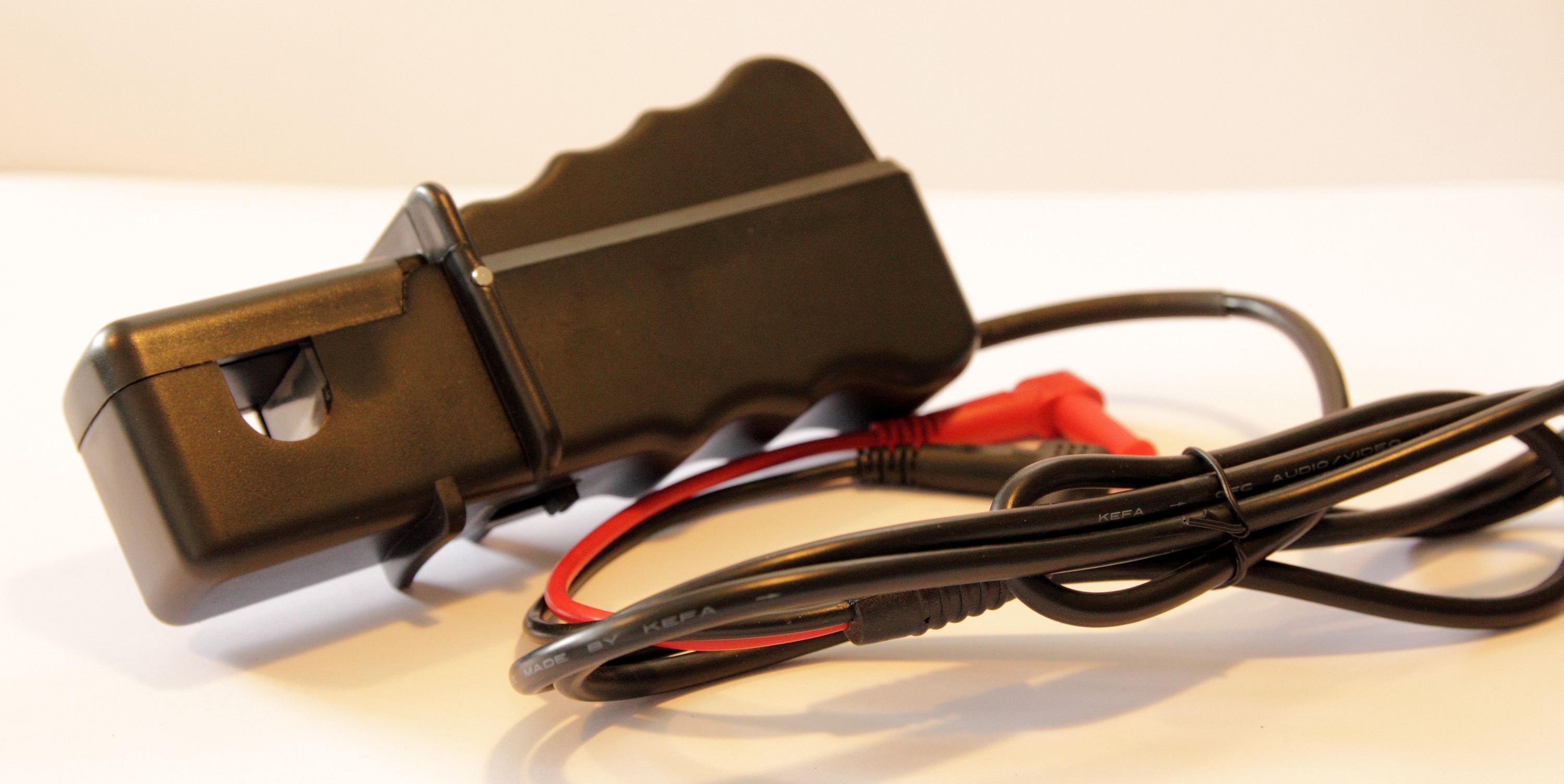

De inductieve toerentalsensor
Met de bijgeleverde inductieve toerentalsensor kunnen toerentallen gemeten worden door de sensor om een bougiekabel te klemmen. De meter kan omgeschakeld worden om aan 2- en 4-takt motoren te meten. Er zijn twee bereiken: van 600 tot 4000 toeren en een x10 bereik tot 6000 of 12000 toeren (afhankelijk van 2-takt of 4-takt). De toeren aanduiding reageert vrij traag, wat aan de andere kant ook een voordeel kan zijn omdat motoren qua toerental niet heel erg stabiel zijn.
Bij nieuwere auto's worden overigens steeds vaker bobines bovenop de bougies gemonteerd, in dat geval kun je niet met de inductieve sensor het toerental meten.
