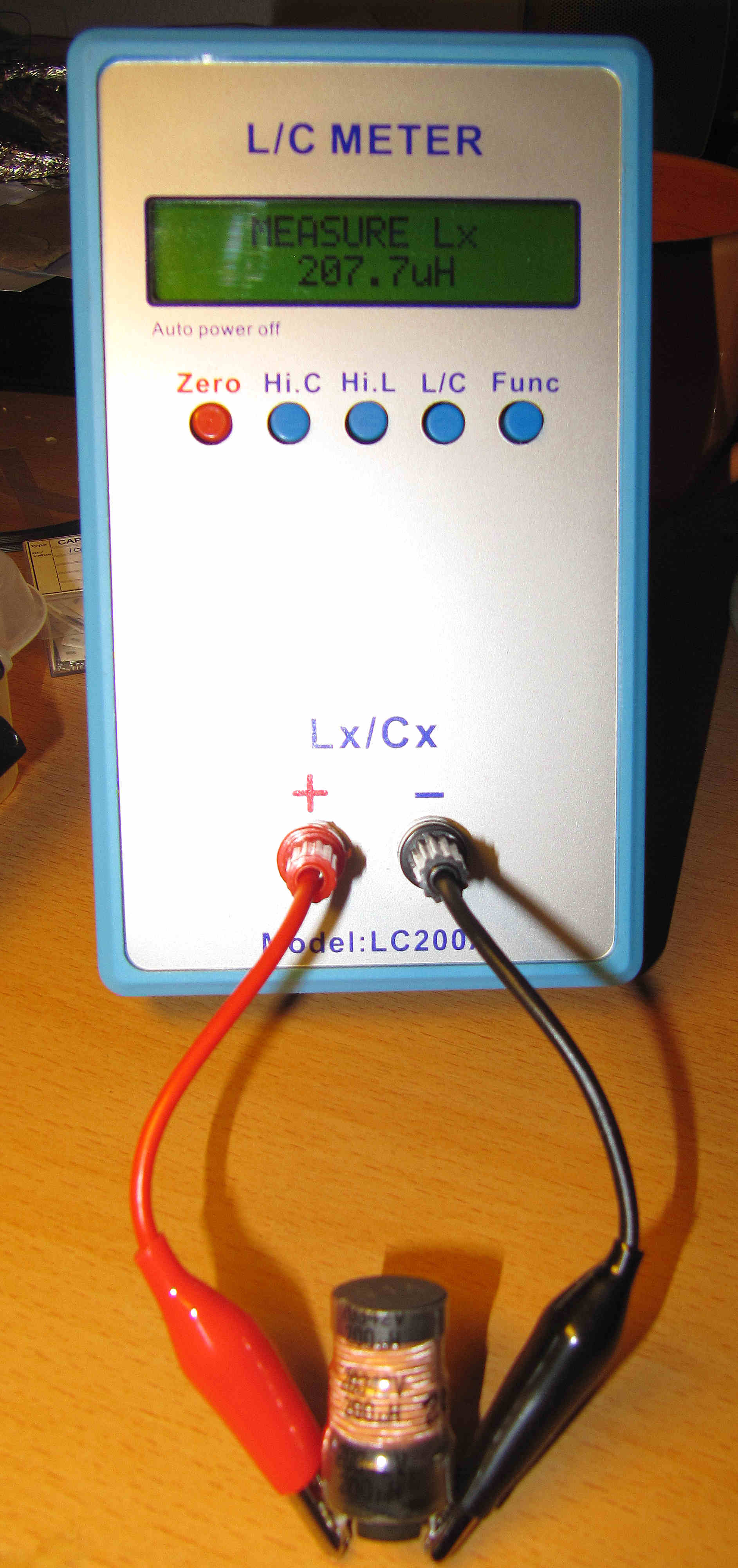

Ik denk dat het nuttig is om mijn bevindingen met de L/C meter LC200A hier te publiceren.
Ik heb deze meter voor nog geen $40,- op eBay gekocht, en een eerste testronde afgesloten.
Voor mij is het meten van spoelen het hoofddoel van de meter. En ik denk dat ik kort en krachtig kan zijn: uitstekend!
Alle geteste spoelen met aangegeven waardes blijken zo nauwkeurig te kloppen, dat ik er niet aan twijfel dat de LC200A een goed meetinstrument genoemd mag worden.
http://www.uploadarchief.net/files/download/resized/lc200a.jpg
Hier een voorbeeld van het meetresultaat van een 200uH spoel: 207,7 uH.
Zowel de uH's als ook mH's geven geloofwaardige meetresultaten.

Waarom heb je het ding nog niet opengeschroefd, zodat we weten wat er in zit?!
De kans is groot, dat het om een PIC of een AVR gaat, met de LM311 als waarde-bepalende oscillator. Iets als dit, dus.
En ja, die dingen presteren beter dan verwacht. Maar soms maak je rare dingen mee... :-)
Zet eens een 1k weerstand in serie met een 100nF condensator en meet dit eens.
Zie http://www.circuitsonline.net/forum/view/message/349689#349689 (Gaat ook over een LM311/PIC LC-meter).

Ik heb ook zo'n LC200A gekocht.
Er zit een heuze STM32 chip van ST in! (dat zal F_E leuk vinden). De mijne heeft firmware 5.1 en werkt goed. Nauwkeurigheid zal ik van het weekend checken, maar ik weet dat het voor mijn doel ruim voldoende zal zijn. Ik heb er in totaal 28 EUR voor betaald inclusief verzenden, wat ongeveer 3 weken duurde.
De LC100A, in de link van Ronald van Leusden is een oudere PCB met oudere firmware (v4.1) van dezelfde makers.
Meer info inclusief veel foto's: http://www.eevblog.com/forum/product-reviews-photos-and-discussion/chi…
Manual: http://mpl.jp/lc/LC200A%20%20EN%20V5.0.pdf
