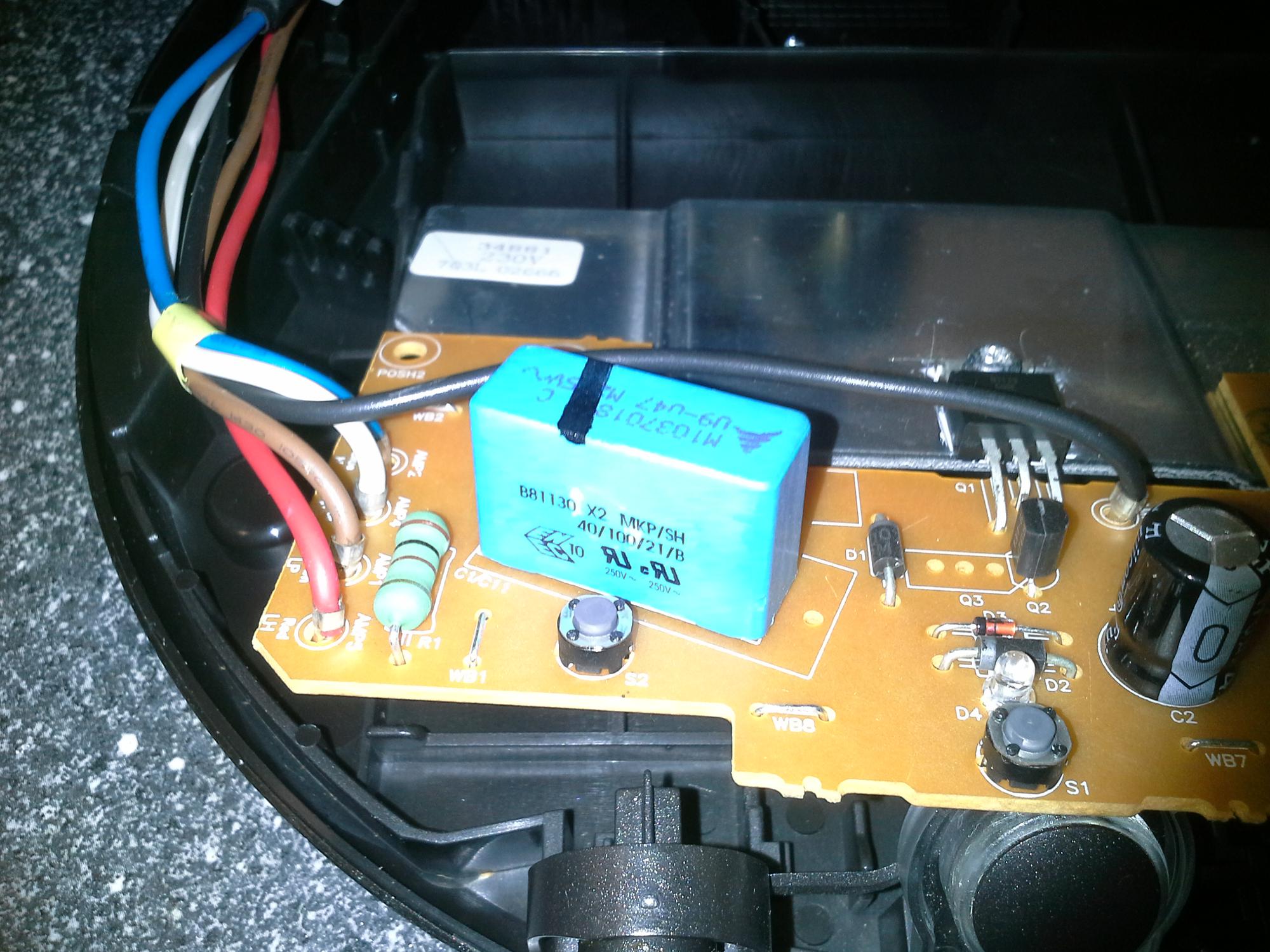

Mijn senseo geeft ook maar een kopje. Bij openbreken van het apparaat zie ik deze condensator, enig idee welke ik nu kan bestellen? En waar?

470nF 250VAC klasse X2

Toevallig een tv-monteur in je buurt? Die heeft ze zo liggen.
Of een elektronica-hobbyist. Dit soort condensatoren soldeer je vaak zo van een andere print af.
ja ik zat al te denken... Moet dat nou? Een driedubbelpost toch ook in - en dankzij Henry S. ook verplaatst naar het Senseosyndroomverzameltopic.
De bij Conrad gelinkte is waarschijnlijk de goedkoopste oplossing, met altijd een kansje dat hij na een paar jaar ook weer stuk is. 470n X2 MKP zijn prima eigenschappen (spanningsvermelding overbodig want voor X2 altijd >250VAC, maar hoger is in verband met pieken wel beter), maar ideaal is eentje die ook nog is vrijgegeven voor seriegebruik en/of van een degelijk merk zoals BC, Epcos, Panasonic.
Andere tip is om de steker uit het stopcontact te halen als je de Senseo niet gebruikt. Geeft minder sluipverbruik en een veel langer condensatorleven.
BC339 X2 310VAC. Datasheet zegt dat ze er niet geschikt voor zijn, maar in de praktijk is het een goed merk en zijn ze qua spanning vrij ruim gedimensioneerd, dus ze zullen het wel langer doen dan die no-name dingen van Conrad.
Ik vind trouwens dat ze blauw horen te zijn, en niet grijs, maar de fabrikant denkt er anders over.
Op 14 augustus 2015 12:35:06 schreef maartenbakker:
Waar moet ik kijken? Wat zie ik hier dat ie niet geschikt is wat moet er staan als ie wel geschikt is?
Dat hebben ze verborgen op pagina 13 onder het kopje application notes:
• For X2 electromagnetic interference suppression in standard across the line applications (50 Hz/60 Hz) with a maximum
mains voltage of 310 VAC.
• For series impedance applications we refer to application note www.vishay.com/doc?28153.
Dus dan had ik deze moeten kopen.
Als het echt goed moet kan er een X1 type in.
