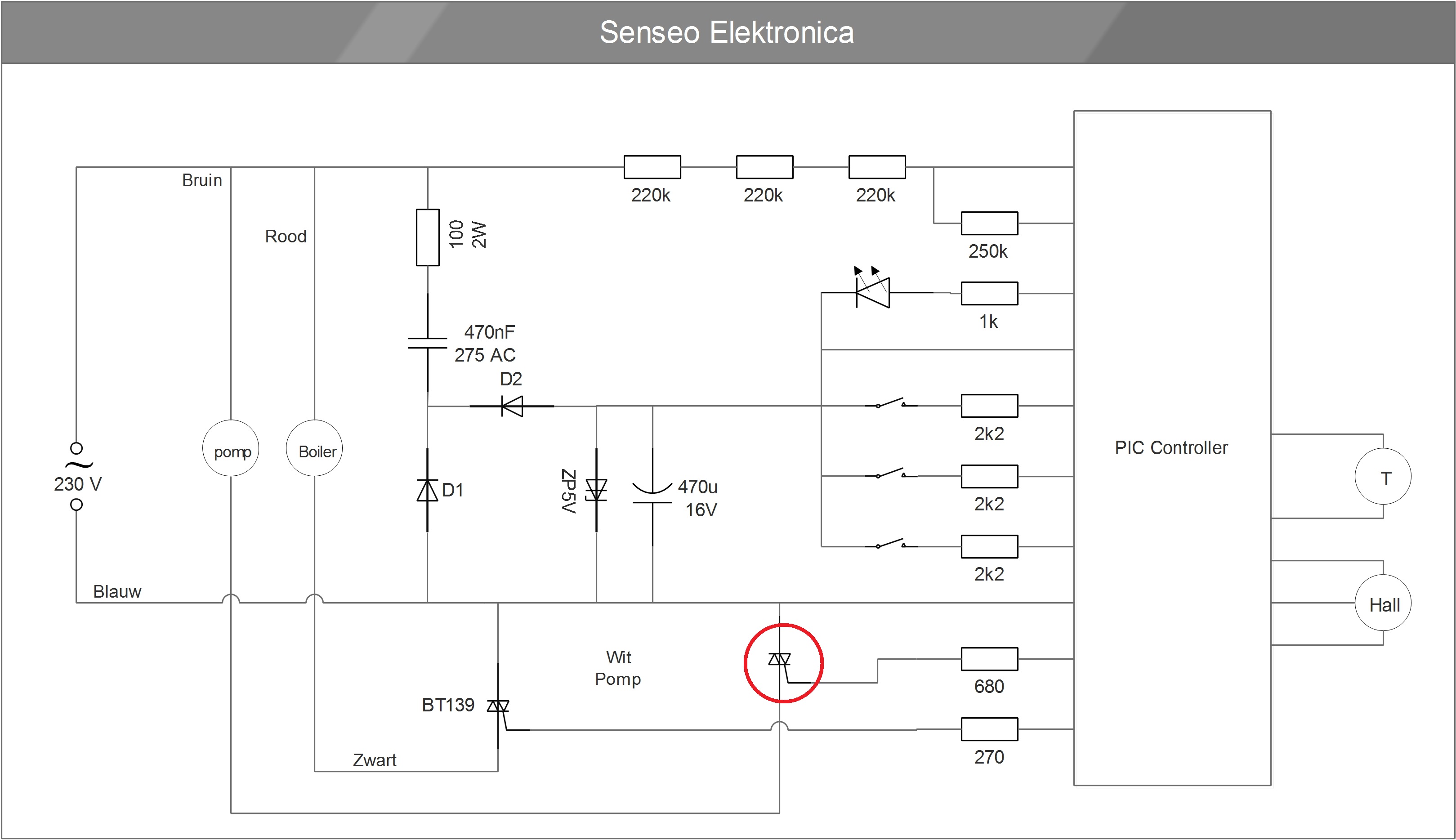

Op 14 augustus 2015 12:40:23 schreef bjokal:
@rew, volgens mij een bt139-600.
Ja, en nee: Het is een BT139-600E: De variant met de lagere stuurstromen.

Onlangs was van onze Senseo (HD7825 10 A) het magneetje in het reservoir losgekomen.
Dit heb ik overbrugt door een magneetje aan de buitenkant te plaatsen, om de HALL sensor te laten denken dat alles prima is.
Vandaag echter, was ik begonnen met ontkalken, en je voelt hem aankomen... trok hij de waterbak leeg, zoals dat hoort.
Echter was ik afgeleid door de kinderen, en kwam ik een half uur later bij het Senseo apparaat terug, wat niets meer deed.
Lampjes branden wel "normaal".
Afijn, Senseo uit elkaar, en de TRIAC Q2 is doorgebrand. (voor de pomp)
Onderstaande afbeelding gevonden op het internet, maar daar wordt net het onderdeel niet in benoemd.
Iemand een idee met welk onderdeel ik dit kan vervangen?
