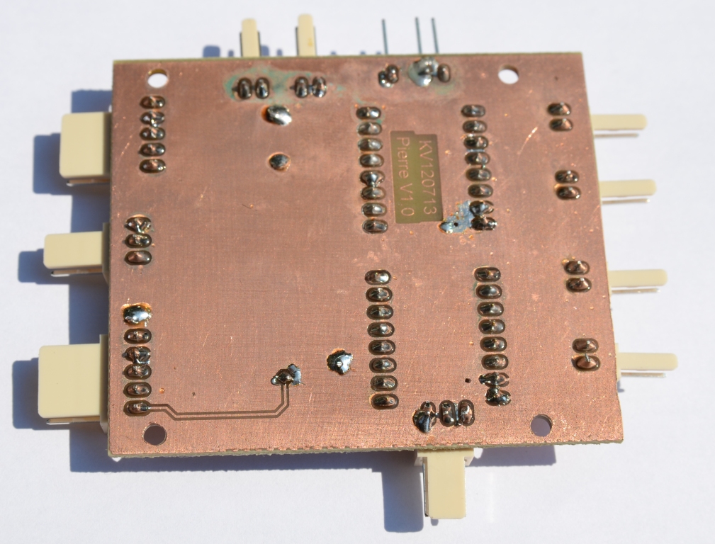

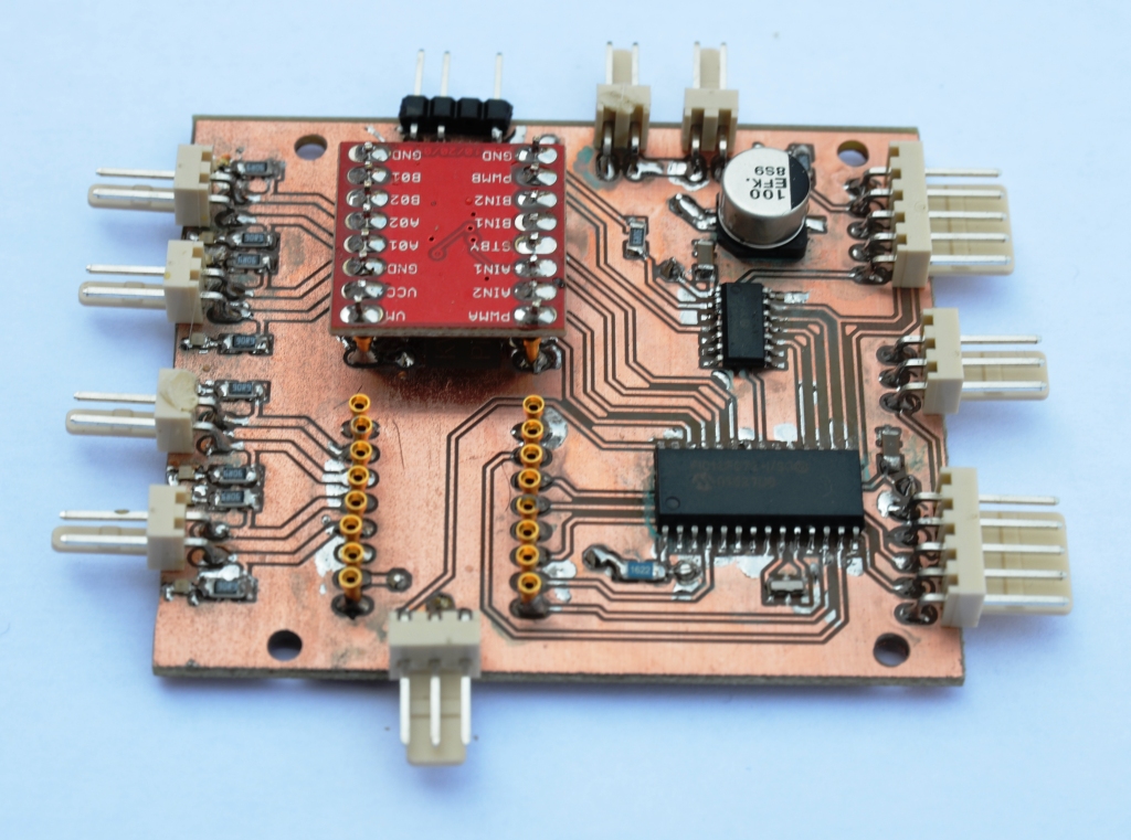

Mijn allereerste SMD printje :)
Mij toch maareens gewaagd aan het solderen van SMD (echt gedacht, hieraan nooit te beginnen)
Mijn vollgend robot project vraagt namelijk om een klein pcb'tje
Hierop zit een PIC16F872-I/SO en een PIC16F630-I/SL voor de RC
Het printje meet 61x71 mm
Het solderen van die kleine kruimels (vooral 0603) ging mij na wat oefeningen best wel redelijk af.
Ook de pic's gaven niet veel problemen
Gelukkig beschik ik over voldoende 'oefenmateriaal' :+
Nu pas blijkt het grote nut een soldeermasker, wat op mijn printjes wel te zien is.
Voor je het weet zit je op het groundplane te solderen.
Uiteraard de foto's:
http://www.uploadarchief.net/files/download/resized/pierretop.jpg
De componentezijde met daarop een breakoutboardje met een dubbele H-brug en de headers voor een tweede boardje.
http://www.uploadarchief.net/files/download/resized/pierrebottom.jpg
Bottom, tevens de +5V
Ziet er netjes uit !
Alleen die mooie vergulde contactjes van jou zou ik de volgende keer met de header erin (doorknippen in het midden als je bredere afstand wilt), dan blijven de contacten beter in rij.

Ik had ze al gesoldeerd met de pinnetjes aan 1 zijde, maar die bevestigingen zijn erg teer, en daarbij had ik de gaatjes hetzelfde maat geboord (o.8 mm) als voor normale headers (te groot dus)
Hierdoor ging een hele rij schuin staan, waardoor ik ze met de hand (tangetje) op de juiste afstand moest zetten.
Ach, al doende leert men....';)

Hoi kareltje.
Mooi gedaan hoor het maken van deze eerste smd print.
En al doende leert men hoor.
FF een tipje die ik altijd gebruik op een smd print.
Pak een stukje schilders tape en plak dit zo op de print dat alleen de eilandjes van het componentje over blijven en leg het onderdeeltje der dan op en solderen maar zo zul je zien dat je niet de rest erom heen gaat voorzien van tin want dit is nu afgeplakt met de tape.
Na het solderen verwijderen en klaar is Karel op naar het volgende componentje.
Het is even wat extra werk maar het werkt een heel stuk mooier en je heb ook minder kans op sluitingen.

Da's een goeie tip, thnx computerman.
Het was vooral bij die connectors en die vergulde headers een probleem.
Een fijne punt bracht te weinig warmte erin, en een grotere (beitel)punt was weer net te lomp.
Juist die kleine 1206 en 0603 gingen nog het best af, maar hier kon ik met een fijne punt ook goed overal bij.
Misschien nog een handigheidje voor het solderen van die busjes, als de rij afstand groter dan 0.3 in. moet zijn : Neem een defect IC (met schone pennen en dat al eens in een IC voetje heeft gezeten) met de gewenste rijafstand en bevestig daar de benodigde busjes op. dan in de gaatjes en solderen maar.
@Tidak:
Achteraf gezien had ik die busjes beter op een 40, of 30 pins voetje kunnen steken, het blijkt dezelfde rij-afstand te zijn
Kan ook, had ik niet aan gedacht. Ik had wirewrap voetjes voor ogen en die hebben te dikke pennen :o
Mooi Karel, leuke oefening! Dan kun je de componenten op volgende print echt dicht op elkaar duwen >:)
Het had allemaal inderdaad wel iets krapper op mekaar gekund, maar die connectors en headers gaven hierin wel beperkingen.
