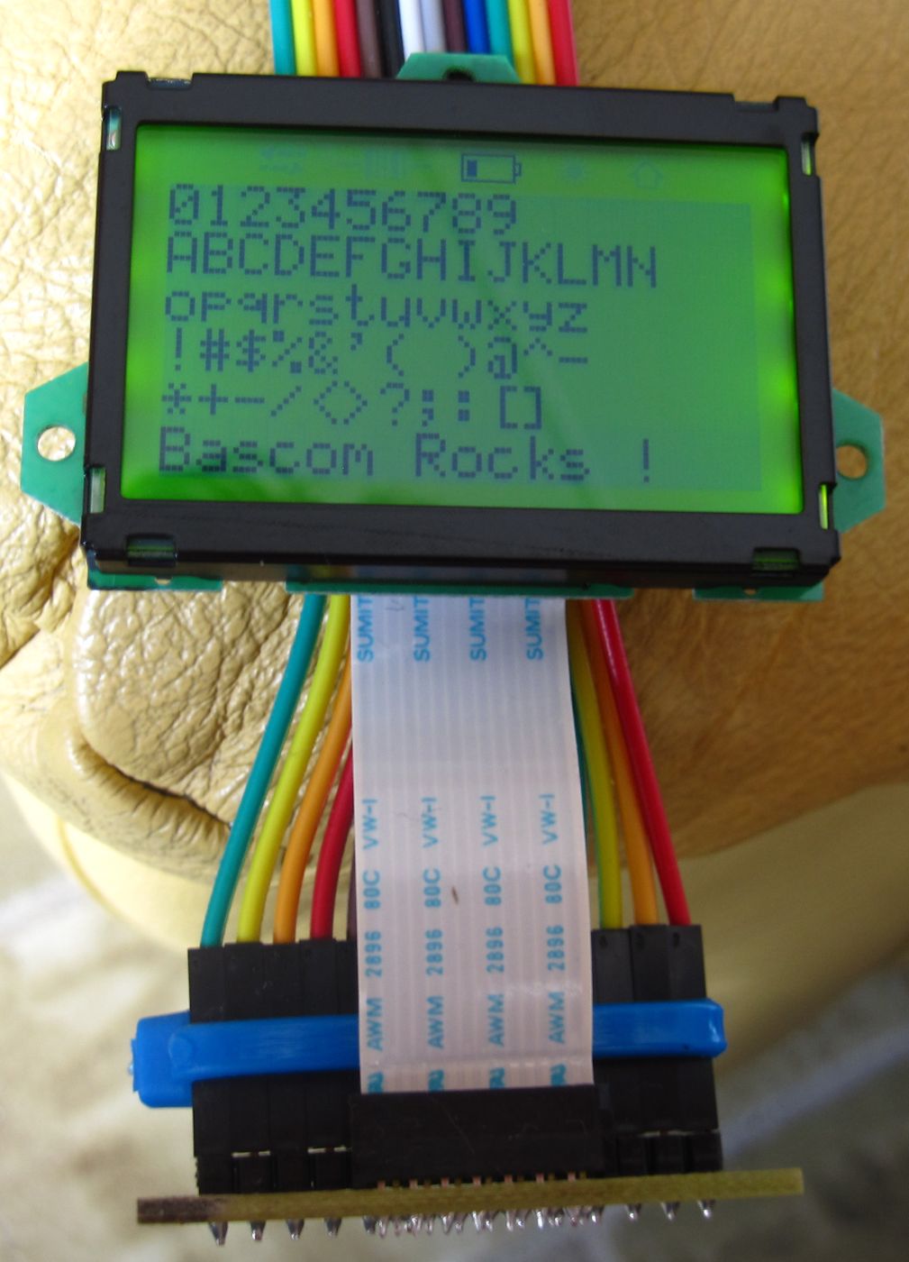

Op 29 juli 2012 14:20:55 schreef Roland van Leusden:
Inmiddels werkende bascom code voor het display waar ik eerder het adapterprintje voor liet zien.
Netjes, weer een bruikbaar display voor Bascom.

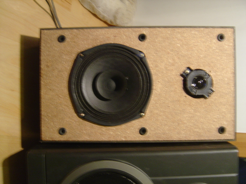

het project van vandaag
(sorry voor onsherpe foto's is een oud foto toestel)
http://www.uploadarchief.net/files/download/dsc02887.jpg

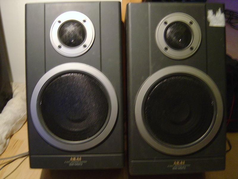

op het eerste gezicht standaard akai luidsprekers maar schijn bedriegt...
http://www.uploadarchief.net/files/download/dsc02888.jpg

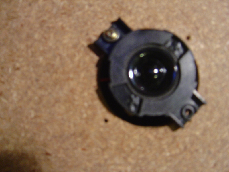

een eltax tweeter kleiner dan de montage opening van de origineele tweeter, de extra opening (onzichtbaar op foto maar is er wel) doet dienst als bas reflex, en een monacor sp-155X als laag/midden.

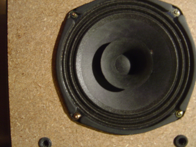

http://www.uploadarchief.net/files/download/dsc02890.jpg
http://www.uploadarchief.net/files/download/dsc02889.jpg
er zit geen scheidings filter in buiten een condensator en heeft het ook niet nodig klinkt ongelooflijk zuiver en gebalanceerd.
nog beteer is dat alles gerecycled is moest het enkel samen voegen.

@bramsky: he, die akai-speakers heb ik ook nog staan. Klinkt als een natte lap, hopelijk zijn die van jou inmiddels beter.
Heb je nu een basreflexpoort achter de tweater dan ofzo?
@jochem omdat de tweeter die ik er ingestoken heb kleiner is dan de opening vormt de spleet die er is de bass reflex ( niet de conventionele manier van werken:-p ) . op die manier lijken ze standaard terwijl ze zeker zo niet klinken
Jochem
En het kwam toevallig zo uit met de maatvoering dat dat als bass-reflex dienst kan doen, of heb je er een pijp achter gezet of schot in de kast gemaakt?
Of er zit een spleet omdat de tweeter niet past, en nu noem je het gewoon maar bass-reflex?
@jochem het is het laatste
maar raar genoeg is er net genoeg spatie om perfect(op gehoor) te werken. en dat kwam goed uit.
Jeroen
Offtopic, maar een bass-reflex poort is normaal gesproken afgestemd op een bepaalde frequentie, het is dus niet zomaar een gat in de kast. Mooi als het zo een beetje klinkt maar erg wetenschappelijk is het niet
@jeroen ik weet dat daarom dat het belangrijk is dat de lengte etc... van die opening goed is maar wel ja als bij toeval was dit perfect dus heb het zo maar gelaten
van gesloten boxen bas reflex boxen maken is al een ding , zeker met die breedband speakers als woofers
dat het beter klinkt als de originele boxen geloof ik wel , deze tweeters zijn zonder filter echt veel activer ...
