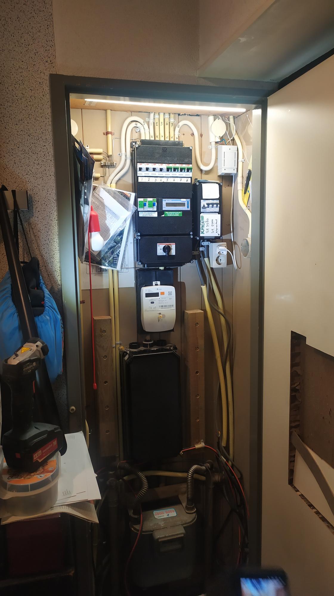

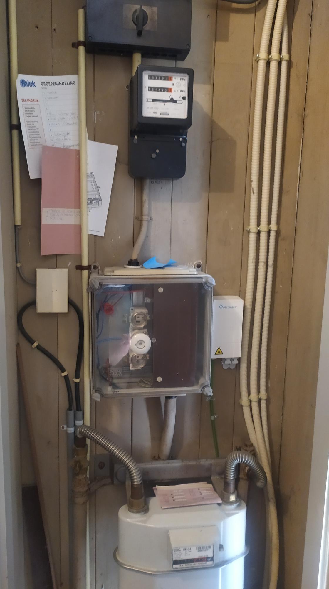

Momenteel aan het whatsappen met Stedin (Nederland dus) over plaatsen digitale meter, maar ik wil eerst duidelijkheid over een aantal zaken.
Veel hiervan hangt samen met de grote (40x25x15) bakelieten kast waar een teer(?)kabel van ~3cm binnenkomt vanaf de straat en twee even dikke kabels vertrekken naar resp. de buren links en de buren rechts.
Op Tweakers had ik discussies gevonden dat dit een 'doortikker' wordt genoemd maar bij Stedin snappen ze dit (deze term?) niet.
- Heet het zo?
- Klopt het dat dit tegenwoordig ongewenst is of zoals sommigen beweren zelfs niet wordt geaccepteerd bij plaatsing digitale meter?
- Kan in die kast wel een 3x25A automaat worden geplaatst als ik ook meteen naar 3 fasen over wil stappen? Vorige contact met Stedin zeiden ze dat ik dit aan kon vragen (aparte opmerking op aanvraag formulier voor 3 fasen) maar dat er geen enkele garantie was dat ik dit ook zou krijgen.
Andere zaken die meespelen: volgens mijn info zou dit jaar de elektriciteitsbekabeling in het halve dorp worden vervangen (gas en water wordt op dit moment al uitgevoerd en gaandeweg blijkt ook riool te moeten worden vervangen). Stedin (via de whatsappende persoon) weet van niets.
Meterkast is niet bijster ruim, met wat omleggen zou ik de huidige 2x12 kast iets op moeten kunnen schuiven en als ik dan ook de hoofdschakelaar iets op kan schuiven (1cm) zou ik net een 3x12 kast ernaast moeten kunnen plaatsen (mag een kast met de zijkant tegen een (buiten)muur of zijn daar regels voor?)
Als de bakelieten kast verdwijnt (en er komt een stuk kleinere voor in de plaats) en de meter/hoofdschakelaar wat lager kan hangen, zou ik meteen al een 3x12 kast kunnen plaatsen maar daar ontbreekt nu de ruimte voor.

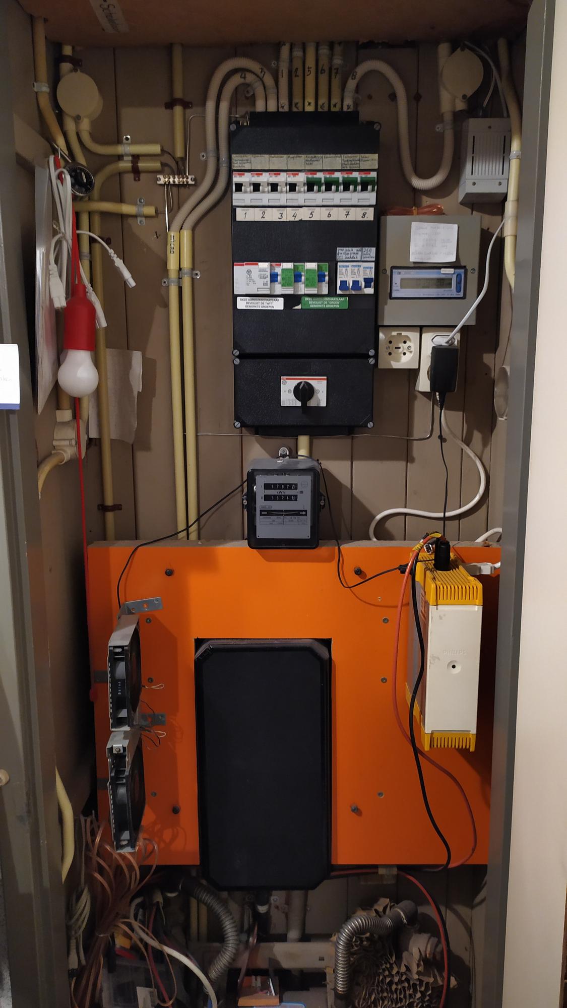

Edit: foto's bijgevoegd meterkast (foto uit 2019, inmiddels hebben alle zonnepaneel omvormers een aparte vaste aansluiting i.p.v. aansluiting via Perilex maar grote bakelieten kast is goed zichtbaar) en detail binnenkomende (zwart) en dubbel uitgaande kabel (geverfd beige)

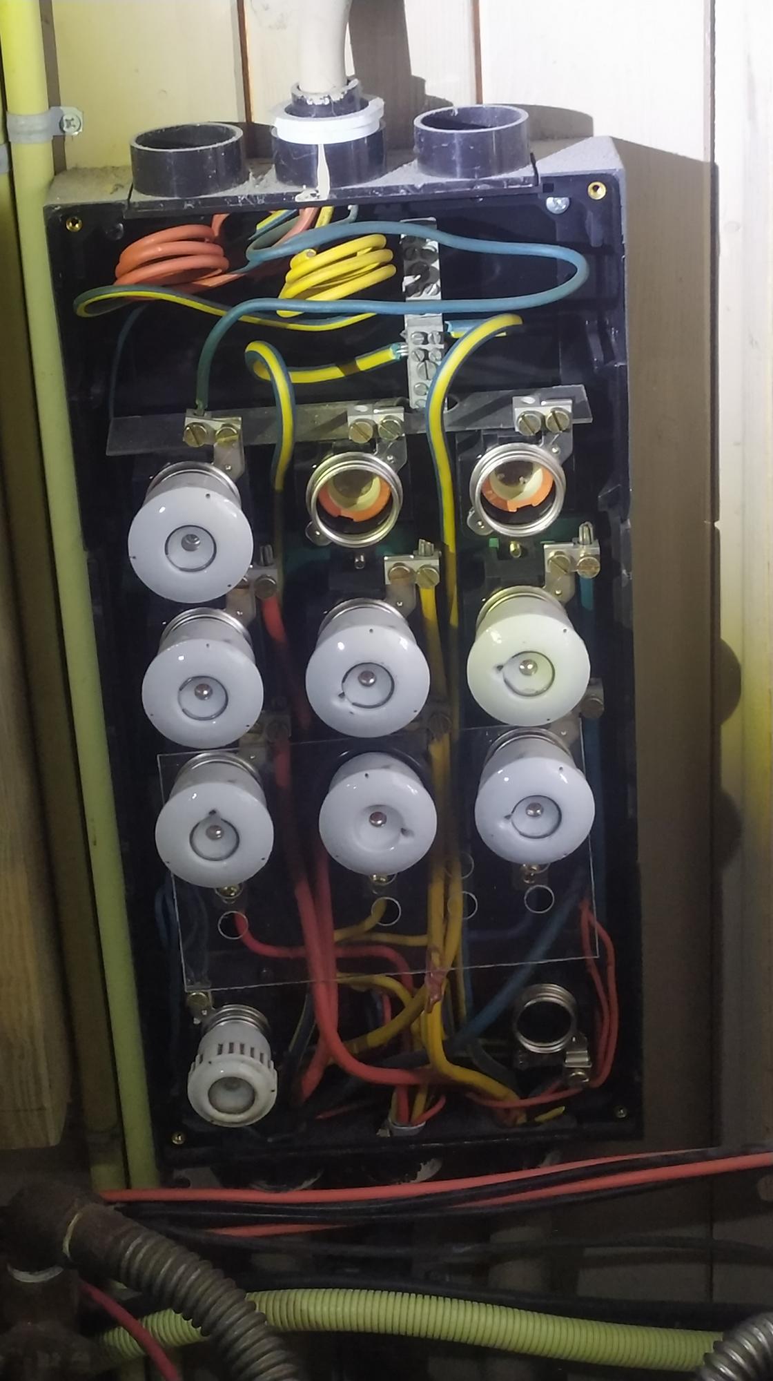

Die bakelieten HAK zal niet vervangen worden verwacht ik.
In die HAK zitten meestal al 3 patroonhouders voorbereid en dan gaan er gewoon 3 smeltzekeringen in.
Als ze die kast moeten slopen en nieuw bouwen moet de spanning in de straat er af, en de buren ook, dat doen ze echt niet.
Wel zal er een meterbord komen in plaats van de losse meter.
Die oranje houten plaat zal weg moeten.

Bij mij zitten er ook 3 plaatsen voor smeltzekeringen in het zwarte kastje onder de meter. Alleen maar één zekering is geplaatst. Maar de aansluiting van mijn buurman is blijkbaar dusdanig dat die ook aangepast moet worden om mij om te zetten naar 3x25A.
Mijn huis is voormalig sociale woningbouw uit de begin jaren 60 toen alles nog zo goedkoop mogelijk moest. Dus de woningen met de metrkasten tegen elkaar kregen maar één kabel die dan afgetakt werd naar de andere kant.

in geval ts, het meterbord voor een 3F meter is groter als voor een 1F meter. nu hangt men altijd een groot bord, maar voorheen had je dus 2 maten.
die oranje plaat is te groot voor een 3F meter, zal kleiner moeten. of je hoofdschakelaarkast ruimen. dat HAF kastje haalt zeker 30 jaar dus miss n keer renovatie..

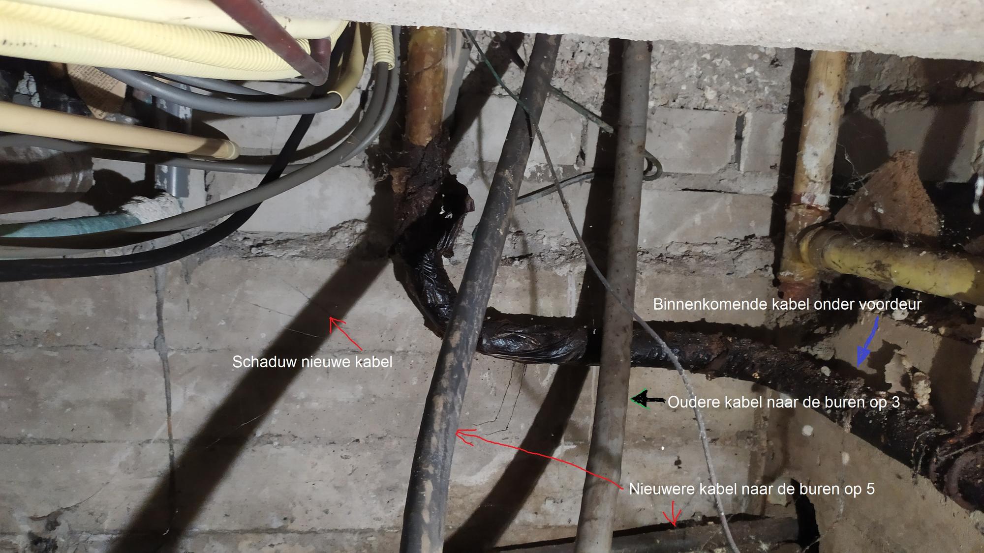

Dan ben ik benieuwd of er bij mij (of beter gezegd, bij mijn buurman) gegraven moet worden. Bij mij komt de kabel binnen. Geen buis er omheen maar het lijkt een ruwe teerkabel ( o.i.d.) van zo'n 26mm dik.
jouw hoofdkabel is die nieuwe in het midden, zo te zien. als de buren beiden nog 1F25/35A hebben zal er een nieuwe kabel gelegd worden, en als buur nr 2 overstapt nog een keer. de rechter is een 4x2,5 lijkt erop gedrukt te staan. als dat zo is word er geheid een nieuwe gelegd, veel te dun. de grote kast kan zijn omdat er 3 sets DII coupes in die kast zitten. dat kwam weleens voor alle hoofdzekeringen bij 1 woning. een standaard 70's hoofdkast in het vierkant was groot genoeg om te lassen alleen. dan hebben de buren hun eigen hoofdzekering kasten.

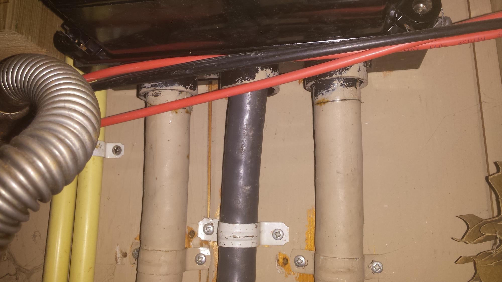

Ik kon niet vinden waar testman de 4x2,5mm^2 vandaan haalde. De binnenkomende, zwarte kabel lijkt vernieuwd (niet geverfd en in de kruipruimte dacht ik dat het een soort teerkabel was maar hier lijkt het gewoon rubber-achtig) terwijl de afgaande kabels er wellicht sinds ~1975 zitten.
Zwarte kabel is 24mm diameter, geverfde kabels zijn tegen de 29mm diameter.

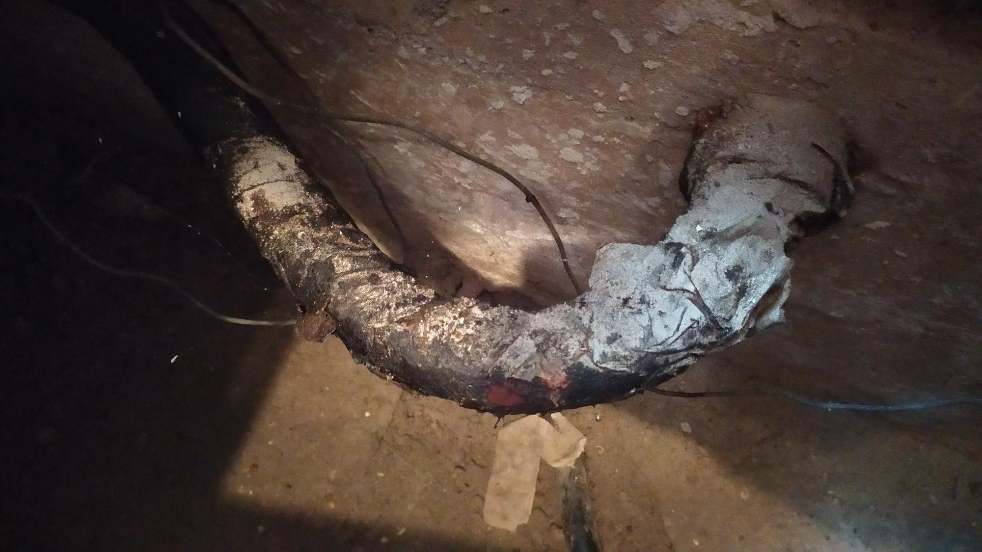

Ik heb de drie kabels die mijn meterkast binnenkomen foutief benoemd. De LINKER is vermoedelijk de inkomende kabel die binnenkomt onder mijn voordeur en ziet er zo uit (dus inderdaad dat teer-achtige wat ik ooit genoemd had, zo komt de kabel uit de muur onder de voordeur):
Is dat een GPLK kabel?
De zwarte 'nieuwe' kabel (24mm diameter, geen opdruk gevonden) gaat weer terug mijn voortuin in via een 10cm gat of PVC rioolbuis. Ik woon in een rijtjeshuis maar deze gaat (denk ik) naar de buren die door het verspringen van de huizen, iets vóór ons huis liggen. Idem met de derde kabel (29mm, ook geen opdruk kunnen vinden) die duidelijk een paar meter naar achter loopt via een plastic 5cm PVC buis door mijn hele kruipruimte heen. (Ook door een 'draagmuur' in de kruipruimte heen die de kruipruimte in twee gedeeltes verdeeld: één is makkelijk toegankelijk, de ander een heel stuk slechter dus ik weet niet waar de 29mm kabel eindigt maar gezien de hoek waaronder deze in de eerste kruipruimte ligt, komt dit precies in de meterkast van de buren op 3 uit).

Ja dat is een GPLK, dat staat voor Gepanserde Papier Lood Kabel.
Heb ze in de telecom nog wel eens mogen aansluiten.

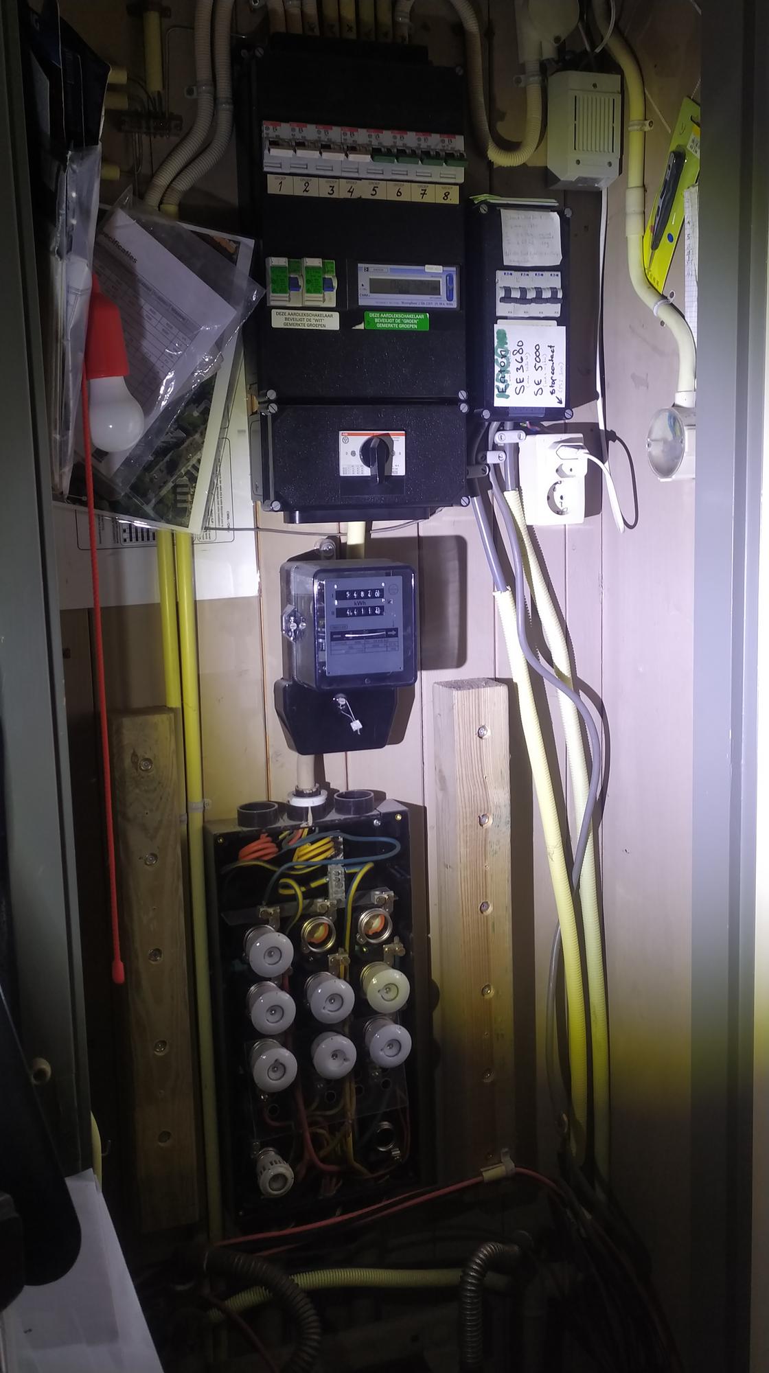

Bijgaand de voor, na en zwarte-bakelieten-kast-detail foto's. (Zo te zien 3 fasig gezekerd voor beide buren dus met een beetje pech gaat in mijn huis de hoofdzekering mee als dat in hun huis gebeurt. En nog twee zekeringhouders links- en rechtsonder waarvan één inclusief zekering voor... Tja, waarvoor eigenlijk?)
Oh, en hij wilde de hoofdschakelaar niet aanraken omdat hij bang was voor dit soort oude schakelaars. Met name voor drie fasen dat de nul niet meekomt bij weer inschakelen, maar daarom ook bij mijn enkelfasige aansluiting uit voorzorg al mijn automaten uitgeschakeld en daarna mijn hoofdzekering (linksboven) eruitgehaald om veilig de meter te kunnen vervangen.
Geloof niet dat ik van die bakelieten kast af kom...
(nog wat uitspraken: als ik drie fasen wil kom ik op de wachtlijst (mijn woonplaats is "wit" op de kaart waar er congestie op het net is, dus volgens mij klopt dat niet) en als ik automaten wil als hoofdzekeringen zou ik bij moeten betalen (is in meerdere gesprekken met Stedin nooit genoemd dat dit duurder zou zijn, alleen dat ik het apart moet vermelden bij de aanvraag en dat ze niet konden garanderen dat het gehonoreerd zou kunnen worden))
