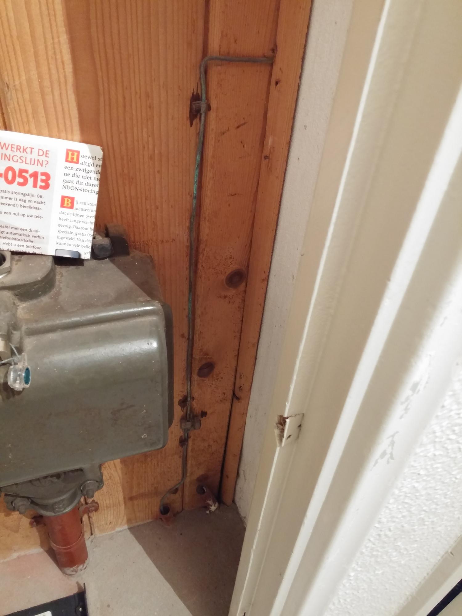

- Vanuit de meterkast verdwijnt wel een blanke draad in een buis. in de 'bodem'.
- de meterkast ligt schuin boven de kelder.
- De waterleiding komt in de kelder binnen.
- Ik zie de blanke draad vanuit de meterkast niet in de kelder terug, noch zie ik hier een verbinding met de waterleiding.
- Sinds de straat en riool vernieuwd zijn; kunststof waterleiding. aarding via waterleiding lijkt mij dus in de huidige situatie uitgesloten.

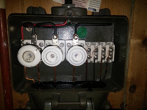

- In de hoofdzekering kast worden 3 fasen en een nul doorgevoerd. verder komen er vier hulpdraden omhoog die in paren op een blokje zijn doorverbonden. Geen teken van een aarding vanuit het trafohuisje dus. Zie foto.
om te meten of de aard circuit weerstand nog goed is, heb je een installatie tester nodig. doorgaans komt de hoofdaarde vanuit de pen met 16 of 25mm2 binnen op de aardrail. een 6mm2 aardedraad is te dun als hoofdaarde, die mogen wel in huis gebruikt worden voor oa de badkamer.
als de installatie vroeger zat geaard via de waterleiding, zal de aarde naar buiten duidelijk nieuwer ogen, zo niet is wrs altijd al de aardpin los van de waterleiding geslagen geweest.
je hoeft bij een slechte aarde niet perse buiten een aardpen te slaan, als je naar de meterput kunt komen, kan het ook daar worden gedaan.
ah, leuk het bekende bommetje uit de jaren 50! dat zou je normaal niet mogen openen, zaten er geen zegels op?
een beste ouwe zooi, je hebt 3x 20A hoofdzekeringen, maar je betaalt voor 3x 25A. de 4 draden rechts zijn voor meter/boileromschakeling. dat is ook uit den oude doosch.
[Bericht gewijzigd door testman op (19%)]

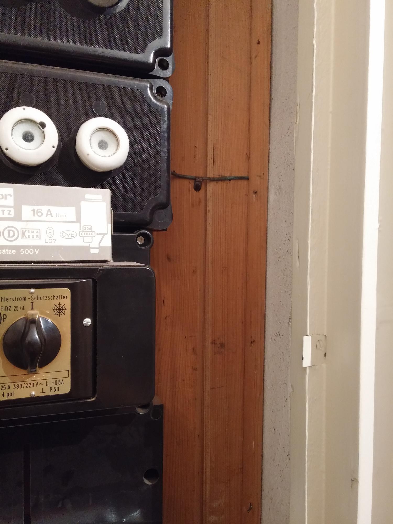

Zit er in de verdeelkast, de groepenkast, ook geen verbinding tussen de aardrail en de rode draad die van de meter af komt? Als die verbinding er niet is, hoef je de aarddraad niet los te maken van de installatie, om die meting die KlaasZ beschreef te doen. Het gaat wel beter als je daarvoor een autoaccu gebruikt in plaats van het trafoo'tje, je hebt dan minder last van zwerfstromen. Die meting is redelijk betrouwbaar, het werkt ongeveer hetzelfde als een speciale aardverspreiding weerstandmeter.

- De aarddraad lijkt in mijn ogen zelfs meer 2,5mm2 maar dat kan ook aan mijn beperkte kennis liggen. zie foto's.
- Zie voor info over de waterleiding mijn bijwerkingen uit mijn vorige post.

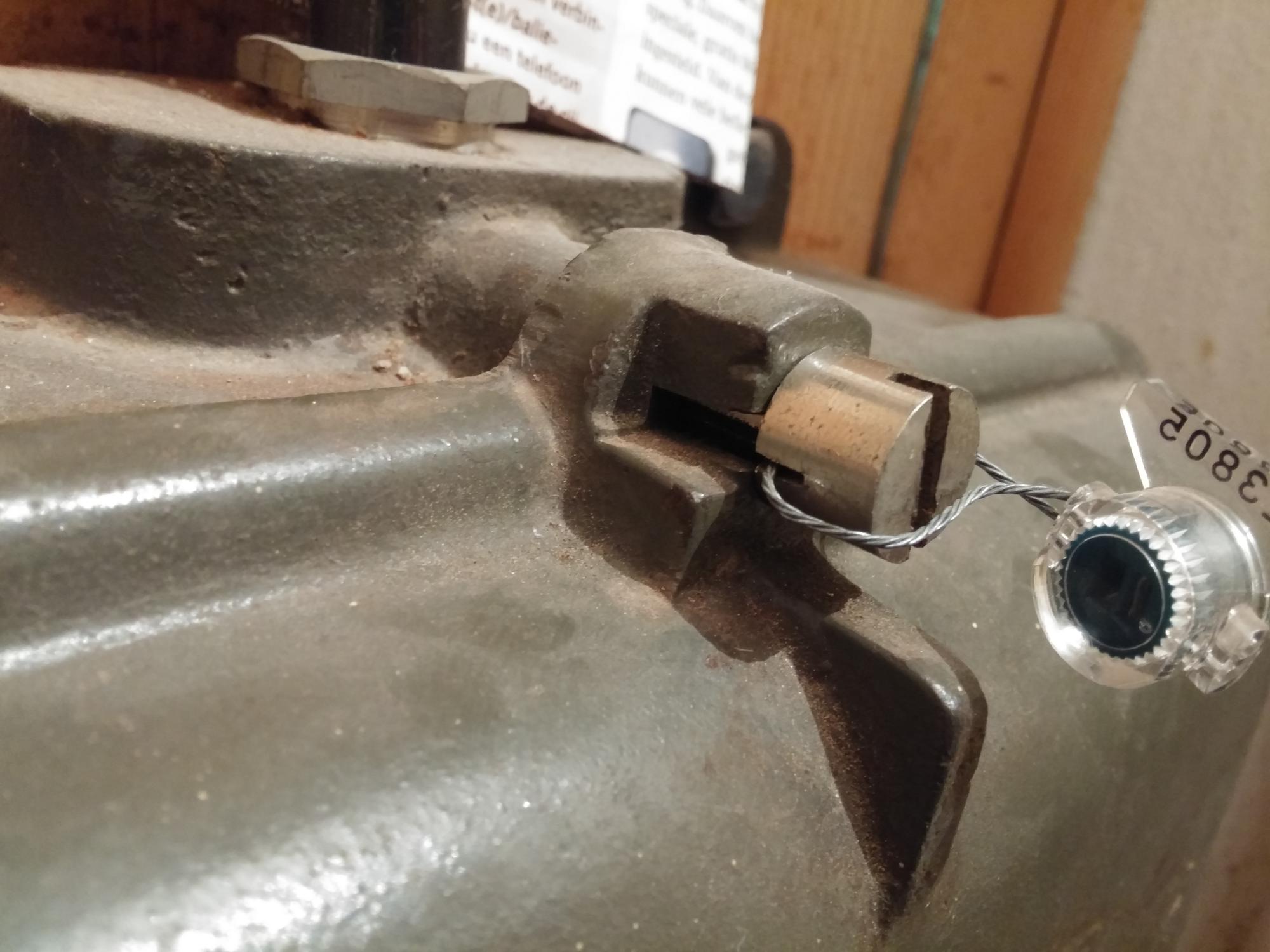

- Er zit zeker een zegel op. Alleen heeft de plaatsing niet veel nut. Ik kan de kast openen zonder het zegel te verbreken. zie foto.
- De zekeringen zijn 3x25 althans dat staat op de zekering 25A 400V

Ik weet niet of er een verbinding is, ik heb de meterkast zelf nog niet geopend. maar ik kan wel de aardedraad vrij makkelijk loskoppelen. Zie het blokje op de foto.
Ik begin nu toch te twijfelen, vanuit de kelder loopt een waterleiding mogelijk onder de meterkast door. Theoretisch zou de blanke kabel in het beton ergens aan de waterleiding vast kunnen zitten. ik heb geen manier om dit te verifiëren zonder hak en breekwerk.

de aarde is wel 6mm2 zo te zien. de metalen buizen naar buiten toe zijn origineel, dus de aarde heeft wrs nooit om de waterleiding gezeten hier. de weerstand eens meten van een aardpen van 60 jaar oud is echter niet verkeerd.
de term bommetje slaat wel degelijk op het gevaarlijke karakter van die kastjes, gietijzeren kast met blanke voedingsdraden die niet geioleerd zijn tegen de metalen achterwand. de kabel is nog gplk uit den oude doosch..

In 't beroerdste geval moet de patroon in dat gietijzeren kastje doorgaan. Bij een kortsluiting naar aarde zou 't dan fijn zijn als de circuitweerstand, dat is iets anders dan de aardverspreidingsweerstand, rond de 1 ohm zit. Dan piept die 25A patroon hopelijk in 0,2sec door.
Dat is waar 't uiteindelijk om gaat, dat er bij een aardsluiting wat gebeurt.

@testman: dit soort kastjes zitten meestal in combinatie met GPLK. De kabeladers worden zodanig lang gestript, dat de papierisolatie niet uit de ingegoten massa steekt. Soms is het niet goed gedaan, dan kan er, als zo'n kastje in een vochtige omgeving zit, water in de eindsluiting kruipen. En dan kan het inderdaad "BOEM" doen.
Zit er eigenlijk een aardlekschakelaar in die installatie?
er zit idd een aardlekschakelaar in de installatie, maar wel een 500ma model vanuit de bouw nog zo te zien.
de hele kast lijkt nog origineel, voldoet al jaren niet meer. badkamers en keuken horen op zijn minst al achter 30ma aardlek te zitten. met een 30ma aardlek zou een evt falende aardpen minder erg zijn. de huidige aardlek is nog een voorloper van de niet meer toegestane modellen die er in 1995 uit gingen.
de hoofdzekeringen zijn dus 25A? want de indicator zegt 20A? 25A is een gele indicator normaal.
grondkabels naar een onderverdeler worden normaal ( in NL ) niet achter een aardlek vanuit de hoofdverdeler gezet, wel eindgroepen voor in de tuin of schuurtje..

@testman de hoofdzekeringen in het "bommetje" zijn zeker 25Aedit; I stand corrected, dit blijkt de zekeringhouder te zijn. Als je inzoomt op de foto hiervan (althans als ik dat doe bij het origineel) zie ik 500V 25A staan. Lijkt me toch dat de fabrikant de juiste opdruk op zekeringen zet. We praten immers over het Pré China tijdperk (-;.
Verder ben ik eens aan de gang gegaan met mijn zorgen dat de blanke aarde ader (op de foto rechts te zien) die het pijpje in verdwijnt op mijn waterleididng als hoofdaarde zat.
Ik heb het volgende gedaan:
- Een klemmetje op mijn waterleiding gezet met een lange dikke koperen kabel en een banaansteker naar + van mijn multimeter.
- Multimeter op doorpiepen.
- De - van mijn multimeter tegen de waterleiding gehouden op diverse punten in het huis. Overal een nette piep.
- Dan stroom van de installatie door de hoofdschakelaar (tevens aardlek 500Ma) af te schakelen.
- Dan - van de multimeter tegen de blanke aarde ader in mijn meterkast. resultaat geen piep. Bij ohmse meting weerstand in megaohm bereik.
- Aardekabel bij blokje losgemaakt (gescheiden van meterkast)
- gemeten op de draad die in het pijpje de bodem in verdwijnt. Zelfde resultaat.
- Aardekabels wat gereinigd met een fijn schuursponsje en de klem weer teruggezet.
- Nu eens niet de waterleiding maar een aardcontact in een willekeurige wcd. resultaat; een mooie volle pieptoon.
- Alles opgeruimd en spanning weer op de installatie gezet.
Ik leid hier twee conclusies uit af:
-Aardekabel is niet afgeaard op de waterleiding. Nu kan ik dus een meting laten doen of en hoe (goed) de aarding van mijn woning dan is geregeld.
-Mijn waterleiding in huis is niet geaard.

Mijn eerste indruk is, dat er geen aardelectrode is geslagen toen bewoners ooit een keer een brief van het waterleidingbedrijf hadden gekregen.
Mijn conclusie is juist andersom. De waterleiding is niet verbonden met de aarde van de meterkast en heeft dus nooit als aarde gediend.
De blanke aarde draad die in een pijpje (ook nog ijzer trouwens) de bodem van de meterkast in loopt is dus anders geaard.
Of (1)via een aardepen of (2)via de fundering (pand staat op opgemetselde stroken fundering) de kelder bevat ook betonijzer,wellicht is dat als aarde gebruikt)

@testman de hoofdzekeringen in het "bommetje" zijn zeker 25A. Als je inzoomt op de foto hiervan (althans als ik dat doe bij het origineel) zie ik 500V 25A staan. Lijkt me toch dat de fabrikant de juiste opdruk op zekeringen zet. We praten immers over het Pré China tijdperk (-;.
Het is op de foto een beetje moeilijk te zien wat er precies staat, maar al wat ik kan zien is wat er op de zekeringhouder staat. Dus niet op de zekering zelf. Om dat te kunnen zien moet je hem losdraaien.
Dus de zekeringhouder is geschikt voor maximaal 25A. De zekering zelf is bijna zeker 20A, gezien de blauwe indicator.
