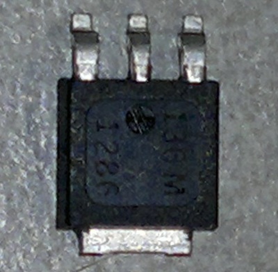

Ik heb hier thuis een bakje liggen met 65 van deze dingen:
http://www.uploadarchief.net/files/download/resized/smd%20component.jpg
(opschrift: 136M 1286)
Maar ik heb geen idee wat het is.. SMD is niet mijn sterkste kant :)
Het is zelfs zo erg dat ik de package niet eens weet.. (nou ja, hij lijkt op een sot-252?)
Iemand een idee?
Doet mij denken aan een transistor,FET of Triac.
Verder laat het mij ook koud.
1286 zou een datumcode kunnen zijn(12de week van 1986)
Sonytech
Waren dit soort packages al gangbaar in 1986?
"Verbaas u niet, verwonder u slechts."
Tja, zoiets had ik ook al gedacht. Het probleem is dat ik deze van een kennis heb gekregen die ze nog ergens had gevonden en er niets mee kon. Ik zal dus morgen maar gaan meten wat het zou kunnen zijn.
jerome
hoogst waarschijnlijk triac BT136M
Een BT136M in Dpak kan kloppen, maar een componententester brengt uitsluitsel.

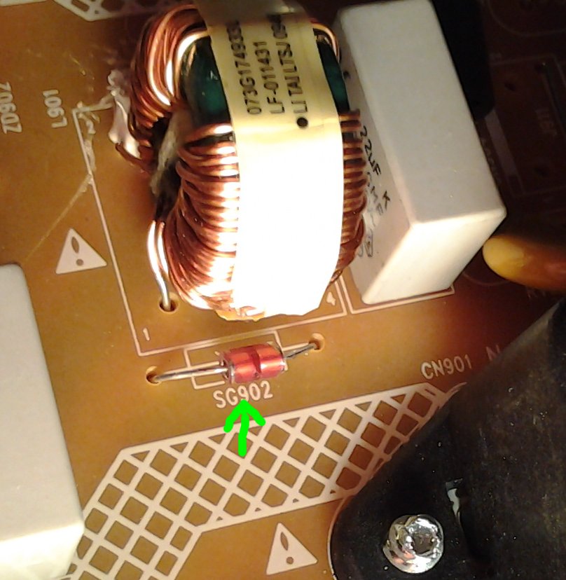

Goed, ik heb hier een (lcd) TV met problemen open liggen.
Het eerste wat me opvalt zijn 2 componentjes bij het filter na het netentree. Langs de spoel zit aan iedere kant onderstaand component. En met enige regelmaat vonkt en flits het... is dit normaal. Heb het niet eerder waar genomen.
http://www.uploadarchief.net/files/download/ding100113.jpg
Toestel is van TPV zo te zien.
Dat zijn sparkgaps, die zouden eigenlijk alleen moeten vonken als er een forse overspanning op het net is.
Misschien toch een reparatietopic voor je toestel openen.
Na wat hobbyen is het flitsen minder. Maar goed ze staan aan beide zijde parallel aan de spoel in de fase en nul lijn. Lijkt me sterk dat over die spoel veel spanning kan komen te staan.
Verderop nog wat filter rommel en dan een bruggelijkrichter zoals je in een SMPS verwacht.
Verder zit er wat in de voeding fout ben ik inmiddels achter. standby 5volt is wat krap 4,4. Bij uit stanby halen komen de andere spanningen niet echt op. Wil eerst wat elko´s gaan vervangen.
word het niets maak ik een topic aan
Het is trouwens een phillips, geen idee wie de producent is
Hoeben
Zitten er twee elkos in de voeding in serie? Met lekweerstanden eroverheen? Dan is een van die weerstanden niet goed of lekt een van die elkos teveel. Waardoor de andere de volle spanning krijgt en de beveiliging erover doorslaat. Dan laadt de elko weer langzaam op, doorslag, opladen, doorslag etc.
ik heb dit ooit in een HP scoop gehad. Gewoon de weerstanden en/of elkos vervangen.
Volgens mij niet.. maar goed, dit gaat te ver voor in dit topic.
Er is een voedings probleem dat is duidelijk. eerst eens verder onderzoeken en dan misschien een topic
