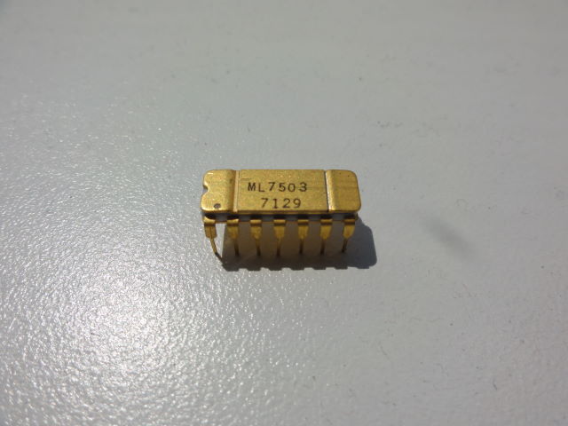

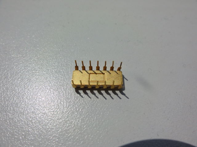

Van een mede COer ontving ik, door mijn advertentie voor oude op-amps, de volgende ICs. Het type is ML7503, waarbij ML waarschijnlijk staat voor Motorola/Philbrick. Echter een datasheet kan ik niet vinden. Het zijn waarschijnlijk op-amps en aan pin 4 en 11 zitten waarschijnlijk de voeding aansluitingen. Ze zijn verder 14 pins, wit keramisch en gouden boven en onderkant. Alleen al als verzamelobject vind ik ze erg leuk, maar als ik ze ook kan testen dan zou dat nog beter zijn.

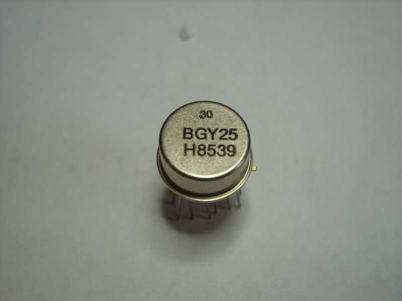

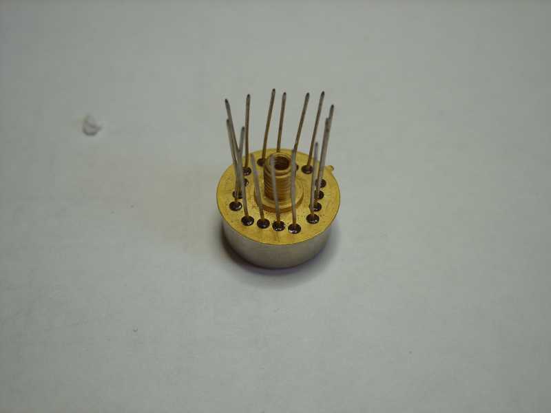

Ik zoek de datasheet van onderstaand component:
bovenkant: (klikbaar)
http://www.uploadarchief.net/files/download/resized/bgy25%20bovenkant%201%20small.jpg
onderkant: (klikbaar)
http://www.uploadarchief.net/files/download/resized/bgy25%20onderkant%202%20small.jpg
Het vermoeden is dat dit een HF "PA" module is.
De aanduiding BGY is in ieder geval voor dit soort modules bedoeld.
Van deze BGY25 is echter niets te vinden.
Het lettertype geeft mij een Philips gevoel, maar dat hoeft natuurlijk niet zo te zijn. De productiedatum zal week 39 van 1985 zijn.
Zeker een Philips.
Helaas gaan mijn databoeken (1978 en 1986) zo van de 22 en 23 naar ergens in de 30.
@Hugo hieronder: Minstens 1 broker vindt ook dat het een Philips is http://www.xsmicro.com/rfq.php?pn=BGY25&mfr=PH&ref=octoparts en zowel lettertype als datumcode wijzen ook die kant op.
[Bericht gewijzigd door maartenbakker op (48%)]
De behuizing is zo volkomen afwijkend van de modules die hoger en lager in die range zitten, dat ik mij afvroeg of het wel Philips zou zijn.
Zonder twijfel Philips.
BGY25
8539 = 39e week van 1985.
De H staat voor een fabriek maar ik weet zo meteen niet welke(Misschien Filipijnen). Ik ben momenteel bezig met de fabrieken van Philips Semi/NXP in kaart te brengen.
Vreemde behuizing.
Misschien weet Maarten er meer over te zeggen.(Zie hierboven)
Ik heb helaas mijn ECA boeken niet bij de hand.
Een BGY26 is een diode. De 24 een UHF Amp. 420...480MHz Rload=50Ω. Vreemd is de behuizing. BGY21, 22, 23, 24 zijn 4 pin modules (Q71...Q75 in tdv1] en dit is een TO-xx lijkende behuizing met een schoefdraad. Niet te vinden in TDV1 van ECA.
Of en wat het is blijft dus lastig, ook vanwege de hoeveelheid aansluitingen die heeeeeel veel afwijkt van de reeks BGY2x
is het geen sensor? in de bus onderop het ding kan een sensor van het een of ander zitten. dan zou het ding dus ook onder een andere afdeling vallen in de boeken..

Geen verwijzing in de ECA boeken. Normaal krijg je zoiets als ->ECA-THT page xx, oid.

De Philippijnen hebben volgens mij een m. De H zoek ik in eerste instantie in Europa.

De H zou dan Duitsland,Stadskanaal of Nijmegen zijn?

Ik denk niet Stadsknaal, want daar kwamen vooral diodes en thyristoren vandaan bij mijn weten. IC's die met een H beginnen (ook HSH e.d. zijn wel heel erg gangbaar). Jammer dat die codes niet overeenkomen met de normale Philips fabrieksaanduidingen. Ik ga mijn lijstje zo even in jouw topic plaatsen.
