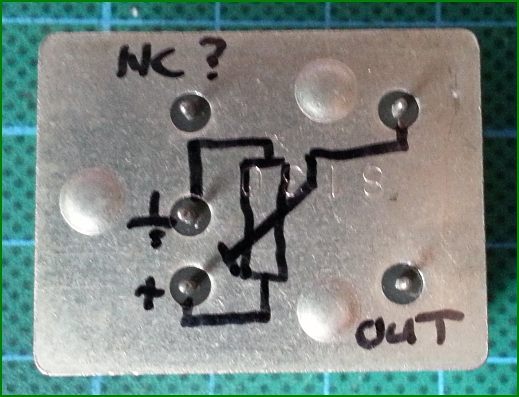

@blackdog: Ik heb een boekje gevonden met diverse 4322...-TCXO's, nota bene tussen de databoeken die ik al had. Kan je eens de precieze afmetingen en pinout doorgeven? Dan zoek ik de dichstbijzijnde types op.
Ha die Maarten :-)
Ik heb al het een en ander uitgevonden uit diverse boeken en het iNet.
Hier een plaatje waarop ik aan de onderzijde heb getekend hoe hij hier werkt.
Ik ben uitgegaan van 12V DC als voeding, het verbruik daarbij is ongeveer 5,45mA, bij 5V werkt hij ook en daar trekt hij ongeveer 2,6mA.
http://www.bramcam.nl/TCXO-3522.jpg
Hij is 32mm bij 25mm.
De hoogte is bijna 15mm.
De frequentie is natuurlijk 6,4 Mhz en niet Giga ;-)
Dank voor je moeite.
Gegroet,
Heb je nog een serieweerstand gebruikt in de voeding?
En wat is de waarde van de potmeter?
pen 3 (NC) is volgens de gegevens van markce normaal voor het afregelen van de frequentie met een cap en pen 4 is dan internally connected, maar niet aangesloten. Hier dus net andersom en het ding kan dus geslaved worden met een pll. Handig.

De potmeter die ik heb gebruikt is nu 10K en in serie met de loper een weerstand van 15K.
Dat is om het regelbereik kleiner te maken.
Ik denk dat de module voor 12V bedoeld is, heb echter nog niet getest met de Fet stroombron.
Er zijn zoveel variaties voor het voeden en trimmen wat deze modules betreft...
Gegroet,
Blackdog
Die TCXO 3522 109 95081 zou volgens mijn boekje C9 1986 erg moeten lijken op een 4322 190, 4322 191 of 4322 192 type. Het 8e cijfer geeft het temperatuurbereik aan (andere bereiken dan van dit exemplaar) en de laatste 4 cijfers zijn op bestelling.
De aansluitingen zijn toch iets anders dan hier opgetekend.
De pennummering is van linksonder met de klok mee 1 t/m 5.
Pen 1: +12V via 470 ohm
Pen 2: Massa
Pen 3: Trimming: NC voor 4322 190, trimcondensator naar massa voor 4322 191, potmeter 2k naar massa voor 4322 192
Pen 4: Internally Connected
Pen 5: Output
Ik zou niet de conclusie willen trekken dat pen 3 en 4 verwisseld zijn. Internally Connected kan overal in de schakeling zitten, en dus als bijwerking ook als trimingang werken.

Hi Maarten,
De gegevens die jij opgeeft komen overeen met wat ik een het boekje PA11 uit 1991 tegen kom.
Dit werkt echter niet op deze moduul.
De door mij getekende configuratie werkt in ieder geval,
de serie weerstand heeft volgens mij ook weinig zin bij mijn moduul.
Nogmaals getest met condensatoren naar verschillende aansluiting,
maar vogens mij moet hij getrimmed worden volgens mijn aansluiting.

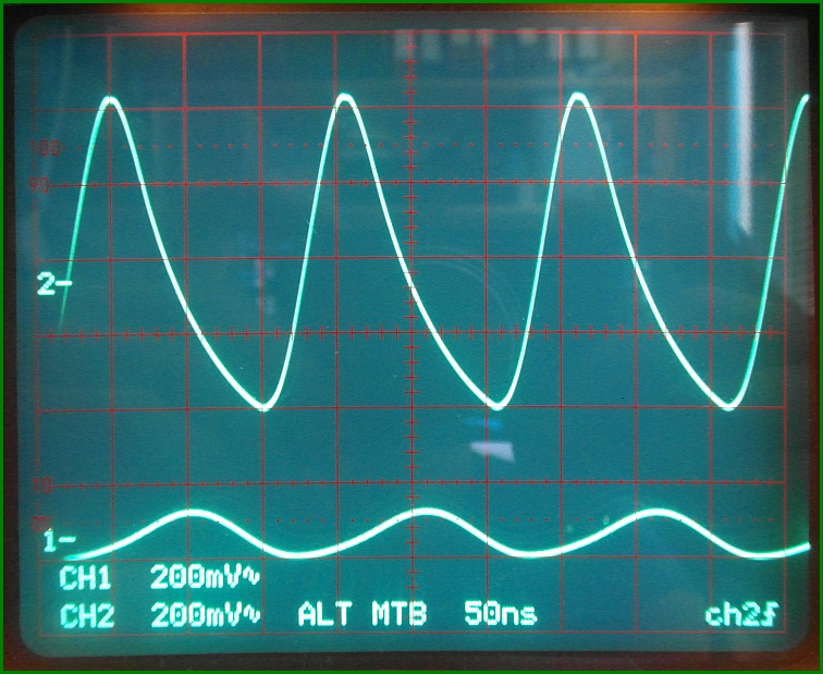

He trimmen komt overeen met varicap gedrag, hogere spanning is hogere frequentie.
Op de aansluiting van de loper van de trimpot staat een klein beetje HF, dit is ongeveer 130mVTT.
Op de uitgang staat ongeveer 800mVTT, een soort Clipt Sinus .
Dit is een plaatje van het signaal op beide aansluitingen.
Kanaal 1 zit aan wat wij aansluiting 4 noemen en ik als afregelpunt gebruik.
Kanaal 2 zit aan wat wij aansluiting 5 noemen en wat ik de uitgang noem.
Beide aansluitingen gemeten met een 1:10 scoop probe.
http://www.bramcam.nl/TCXO-3522-02.jpg
Langzaam komen we er wel ;-)
Gegroet,
Blackdog

@blackdog: heb je wel geprobeerd met pen 4 open en potmeter van pen 3 naar massa?
[Bericht gewijzigd door maartenbakker op (10%)]
Hi Maarten,
Net even gemeten op de manier die je voorstelde.
Voedingspanning precies 12V.
Een open trimaansluiting geeft ongeveer 50HZ te veel op 6,4Mhz.
32,88K van de trim naar massa geeft een verlaging van ongeveer 44Hz.
Daar dit minder voedingspanning afhankelijk is denk ik dat dit uiteindelijk de goede trim manier is.
Een 1% weerstand en dan een 20slag trimmer van een paar KOhm is dan volgens mij de optimale instelling.

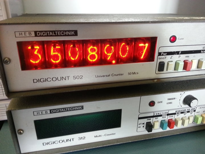

Vandaag heb ik mijn frequentie counter binnen gekregen met prachtige Siemens ZM1242 buisjes.

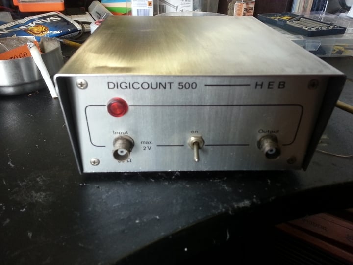

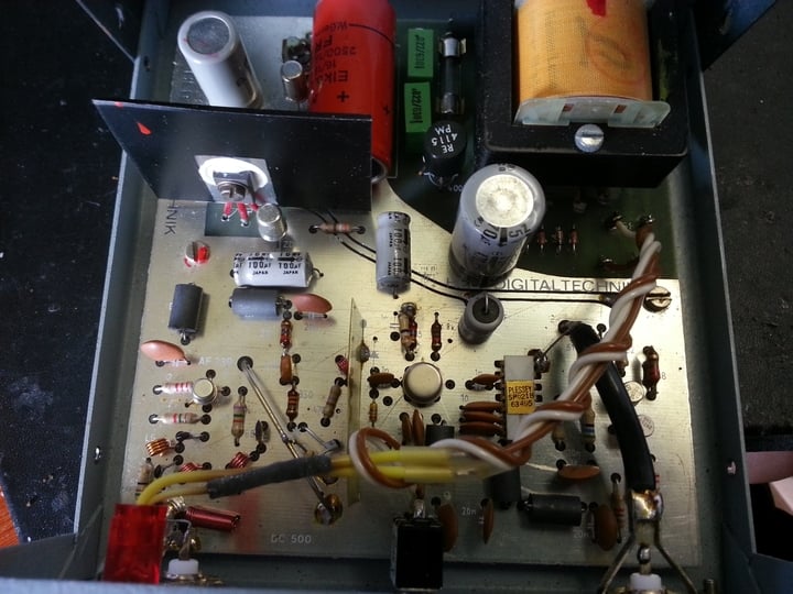

Hier heb ik een ding bijgekregen maar heb geen idee wat het is en wat het kan. Er staat op vermeld digicount 500 van het merk HEB Digital technik. Op internet kan ik dit apparaat nergens terugvinden. Weten jullie misschien wat het is en wat je er mee kunt?
http://www.mijnalbum.nl/Foto550-XSFQ4FCY.jpg
http://www.mijnalbum.nl/Foto550-XBBA6YI7.jpg
http://www.mijnalbum.nl/Foto550-3GWPUBZ4.jpg
