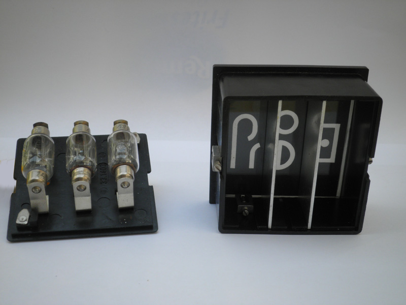

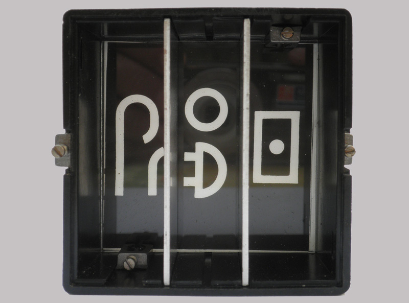

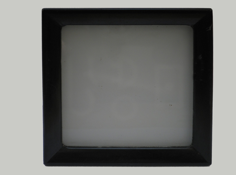

Ik heb dit display ergens gevonden, maar weet niet precies wat ik met de symbolen aan moet.
Het display heeft het formaat van een 72mm Industriéle meter.
Ik denk het linker symbool "kabelbreuk" betekent, het middelste "steker los", maar het rechter zegt me helemaal niets.
Weet iemand de juiste betekenis en waar het display uit zou kunnen komen ?
http://www.uploadarchief.net/files/download/resized/display%2070x70mm.jpg
http://www.uploadarchief.net/files/download/resized/display_verlichting.jpg\
http://www.uploadarchief.net/files/download/resized/display%20binnen.jpg
De dia, die er in zit is overigeens verwisselbaar, je kunt er uiteidelijk van alles in stoppen.

@Tidak
Ik krijg steeds meer het vermoeden dat het om een oeroud alarmsysteemcheck gaat.
1 circuit onderbroken
2 netspanning niet aanwezig
3 accutest (wilde gok)
Ik kan me niets met accu's associëren bij dat laatste symbool.
Ik vind die van de deurbel van DK wel geinig, hoewel niet serieus...

Ik gok dat die laatste case intrusion is (oftewel: de behuizing wordt opengemaakt)
Dat is in lijn met het idee van een alarm. Meestal zit daar een switch aan de binnenkant, die "losgelaten" wordt zodra de behuizing eraf gehaald wordt.
Meep! Meep!
Of het een onderdeel van een alarm is, is maar een gok, maar het heeft alle schijn.
Alle lampjes uit = OK
Dit vind ik een goede suggestie.
Het hele displaytje zou dan enkel kunnen zijn, om te kunnen zien of het alarm niet gesaboteerd is, alvorens in te schakelen.
Het gaat tenslotte om een heel oud display, dus de techniek rond het alarm zal dan ook wel heel simpel zijn. (als het om een alarm gaat)
