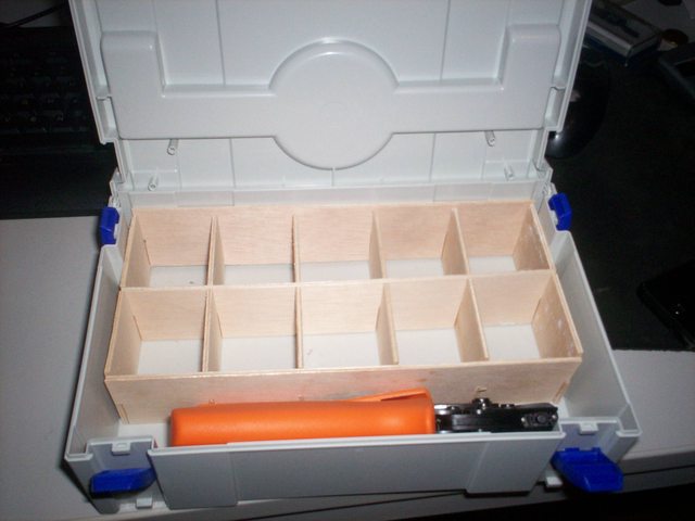

Mijn 'avond projectje'
http://i.imgur.com/Vlu25l.jpg
Ik was al een tijdje opzoek naar een betere manier om mijn krimptangen op te slaan. Uiteindelijk gekozen voor mini systainers van tanos. Alleen kon ik geen inserts vinden die passen bij deze tang (weidmuller pz6) dus heb ik zelf maar wat gemaakt van een rest stukje 3mm triplex.
Het is nog niet af, moet alles nog lijmen en het juiste kleurtje geven. Ook moet ik nog een passend stukje schuim voor in de deksel zoeken. En daarna iets soortgelijks voor mijn kabelschoen tang.
De Meubelmaker zegt :
10Punten, keurig gemaakt allemaal mooie halfhout verbindingen.

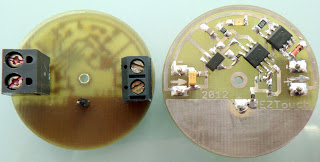

Sinds tijden weer eens aan een projectje toegekomen.
Touch schakelaars voor wat 12volt LED verlichting, gebaseerd op de nu inmiddels obsolete QT118.
Mosfet als last schakelaar, lekker compact, geen koeling nodig en geen zichtbaar helderheids verlies in de verlichting.
Twee printjes gebakken zodat het geheel langdurig betrouwbaar zou moeten werken.
http://2.bp.blogspot.com/-kAmYOow396U/UGf7UOxfc4I/AAAAAAAABEU/UUCAKhMiRlc/s320/CIMG0493.JPG
Formaat is net wat kleiner dan een waxinelichtje zegmaar..
Kan nog veel kleiner maar dat is gewoon niet nodig voor deze toepassing.
Wat meer info: http://ezwolle.blogspot.nl/2012/09/capacitive-touch-sensors.html

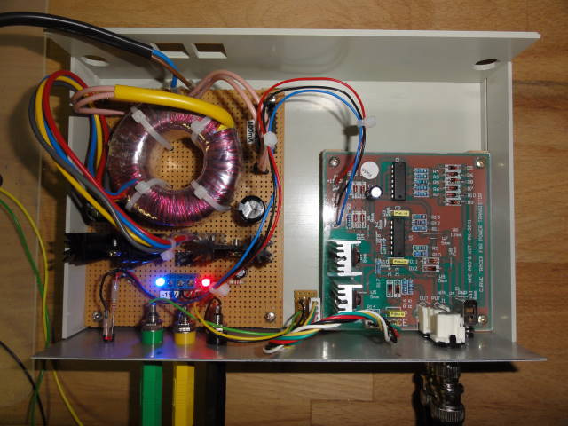

Van het weekend maar eens mijn Curve Tracer ingebouwd in een behuizing van een fax/modem switch.
Het is schema is grotendeels gelijk aan een Elektuur ontwerp uit december 1989 (890177). Een mooi ontwerp met maximaal 8 traces, overbelasting beveiliging, PNP/NPN ondersteuning en een goede refresh rate. Hij werkt alleen in het geleidende gebied van de transistor, dus niet in het 'sper' gebied. De voeding is een + / - 15V symmetrisch op basis van een 7815/7915.
http://www.uploadarchief.net/files/download/dsc05066_cleaned.jpg

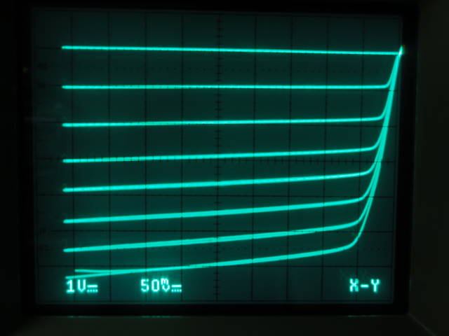

Hieronder de traces van een BD138 PNP transistor:
http://www.uploadarchief.net/files/download/dsc04937_cleaned.jpg
Niet opscheppen....
Je hebt hem voor de helft ingebouwd, je bent nog niet klaar :p
Foto van een dicht kastjes is niet zo interessant, toch?
kastje kan ook nog niet dicht want dan zit je netsnoer in de weg :-)
Ligt het aan mij of ziet die elco naast de ringkern trafo er raar uit aan de bovenkant... Net of er een deuk in zit.
Net kastje zo!
Mvg
Dat is een schaduw van de draadjes erboven, geen deuk het is een nieuwe elco.
@Gadget_inc
De trekontlasing aan de achterkant zit er nog niet op. Ik test al mijn bouwsels eerst gronding voor ik de zaak dicht gooi.

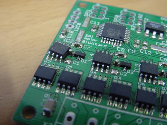

Je hoeft de chips toch niet helemaal PRECIES goed te zetten als je ze gaat reflowen? :-)
http://prive.bitwizard.nl/dsc04869_small.jpg
(Click voor groot).
Zit er gen short tussen de twee middelste pootjes van die vierkante postzegel ( atmel / altera ofzoiets)
En dan c1, c2 en c3... staan die nu rechtop, naast de scheve ic....
