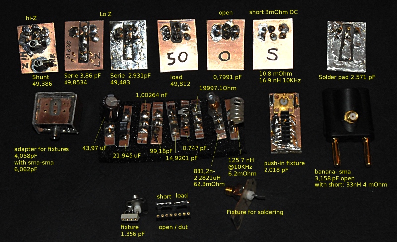

Voor de enkele netwerk/lcr/brug gek hier op het forum (als die er zijn
) ter inspiratie:
Een piggy-back fixture systeem voor aan VNA, LCR meters of bruggen.
De basis is het linker adapter for fixtures "doosje". Daarop zitten 2 "hete" aansluitingen en 4 massa. Daarop kan ik fixture boards prikken mbv vergulde pinnen en bussen van Lemo. Voor calibratie een open, short en load board. Voor hoge of lage impedantie metingen boards met 50 Ohm shunt cq serie. Wat boards waar ik iets op kan solderen en een aantal smalle met bekende componenten. Daarmee kan ik een calibratie controleren maar ook er twee naast elkaar zetten om een resonantiekring te maken en omdat ik de LF waarden weet kan ik die eerst meten over een groter gebied zo heb ik kringen om een calibratie te controleren.
En tenslotte een bananenstekker waar ik een SMA op gezet heb als verloop adapter. Ook doorgemeten en gedocumenteerd qua paracitaire waarden.

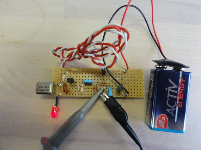

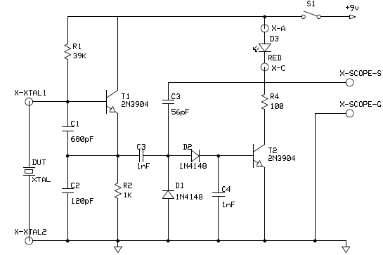

Om een regenachtige zondag te vullen, heb ik vandaag maar even een XTAL tester gemaakt. Schema's zijn op internet veel te vinden en eigenlijk allemaal hetzelfde met iets andere waarden voor R's en C's.
Het schema dat ik gebruikt heb:
Voor de test heb ik even een XTAL aan de ingangen gesoldeerd, maar na inbouwen zal dit een banaan + headertje worden.

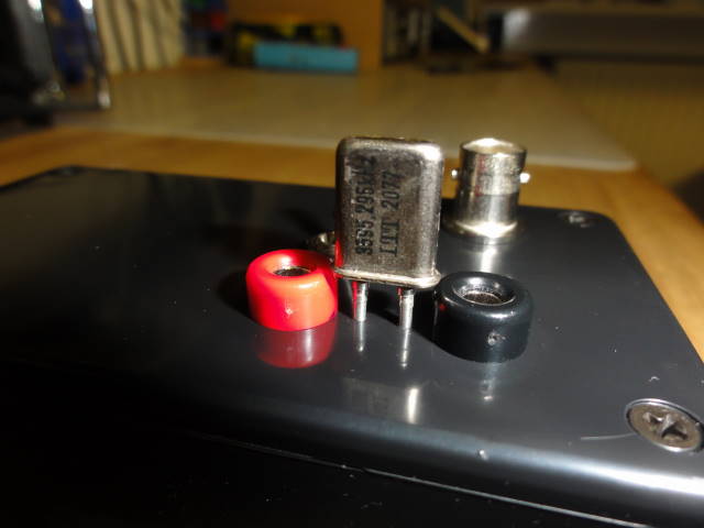

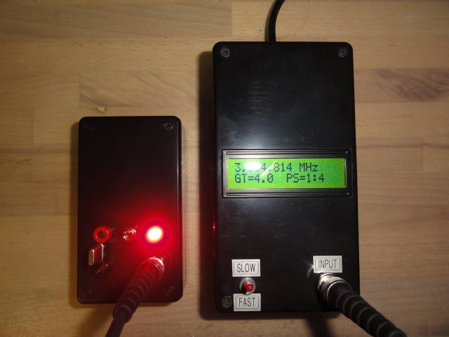

Edit foto's van eind resultaat toegevoegd
Net het zaakje ingebouwd in een mooi Hammond kastje. Ik heb een wire-wrap busje gebruikt voor de test voet waar het kristal in kan worden gestoken, maar er kunnen ook banaan snoertjes aan.
@ flash:
hoe weet je dan of je xtal nog werkt?
scoop? led?
ik vermoed scoop aangezien ik er probe aan zie hangen
Jochem
De led brand als het XTAL het doet. Via C3 in het schema kan ik met een scope of frequentie teller de exacte frequentie uitlezen.
