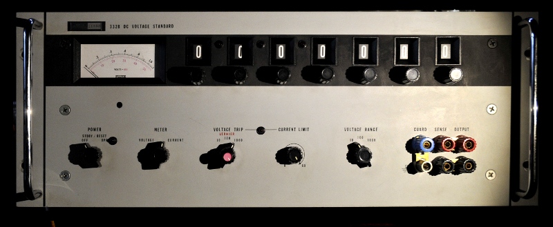

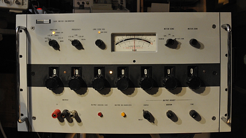

Dan gebruik ik deze wel. Die kan 0-1000V in AC en DC en 0-10A in AC en DC. ( maar zonder het manual er op na te slaan ben ik er vrij zeker van dat dat niet tegelijk zal zijn ( dus in Volt mode ook nog stroom leveren)
Maar jou idee is niet gek, de 332 als voorzet voor een voeding ( het ding gaat van 1uV tot 1000V DC maar kan maar 100 mA leveren)
Ik heb geen aspiraties om een supervoeding te bouwen maar ik snap jou beweegredenen wel. Ik vind het ook leuk om te kijken hoe ver ik kan komen en hoe het zo goed mogelijk kan, maar ik vind het wel leuk en leerzaam om je project te volgen.
