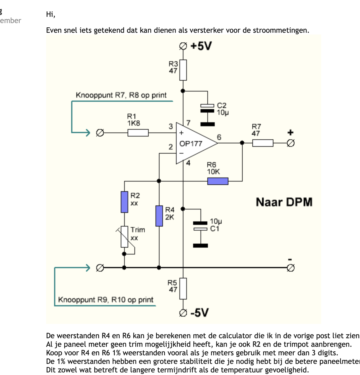

In een van je laatste wijzigingen heb je aparte wikkelingen meegenomen voor stroom en spanningsmeters. Als ik deze ook met bijvoorbeeld een Arduino wil oppakken, zijn dan de u sense punten de plek voor een weerstandsdeler om de spanning goed schaalbaar te maken naar de ingang (0-5V) van de Arduino?
En voor de stroommeting is dan je schakeling binnen het ontwerp van deze voeding te gebruiken? Ik moet de weerstandswaarden even goed doorrekenen, maar zijn dan de i sense punten en het punt tussen R21 en R22 de plek om deze schakeling te koppelen?
Ik vind het lastig het juiste punt te vinden zonder de stabiliteit van de voeding aan te tasten
Mocht je nog een beetje tijd hebben, hoop ik dat je nog even mee kan denken...
Erik
Wat betreft de spanning en stroom meting, als de voeding gescheiden is van de labvoeding zelf, dan kan je alee kanten op hiermee.
Een meter of een Arduino de stroom en de spanning laten meten gaat niet!
In ieder geval niet zomaar, als je een I-meting doet die niet galvanisch gekoppeld is kan je met een arduino ook de stroom meten.
Je kan ook een 12c scheider gebruiken zodat je de stroom met een ADS1115 meet en dan die galvanisch gescheiden aa nde Arduino koppeld.
Er zijn nog meer manieren om dit te doen, nu aleen geen tijd voor om dit allemaal uit te leggen.
Ik zou zeggen kom met wat manieren zoals je het wilt doen, dan geeft ik opmerkingen als ik er de tijd voor heb.
Verder is er hier voldoende kennis bij andere aanwezig die je ook kunnen helpen.
