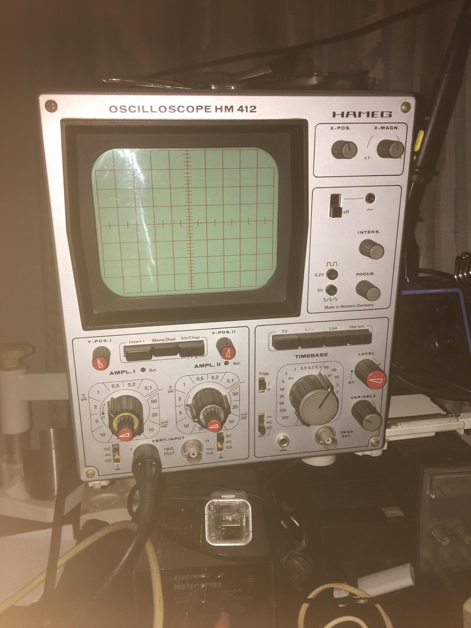

Fred,hoe kan ik dat zien?er staat enkel HM412 op.het spel rondgedraaid, er staat verder niets op.Het zijn wel rode knoppen
Zoiets? https://www.radiomuseum.org/r/hameg_oszilloskop_hm412_5hm_412.html
Rode afdekknopjes zitten er vaak op ook op andere modellen.
In dat andere topic waar je hebt gereageerd is idd een HM412 uit de eerste serie, zonder een cijfer achter het typenummer. Later kwam de -2,-3,-4 en -5 uit.

Ik denk dat het een 412-2 is. Alleen klopt de kleur van de knoppen niet maar in 50 jaar kan er een hoop aan geklust zijn.
