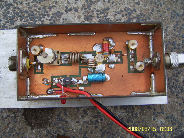

Je hebt het op eerste gezicht flink grof gebouwd.
Jaaaaa die schroef die moet je er absoluut uit gooien!
Ik denk dat je in plaats van die schroef beter de spoel 1 of 2 wikkelingen minder kunt doen.

Spoeltje ff netjes wikkelen, en ook die eilandjes vind ik (ondanks tegen gesproken!) waardeloos!!!
Wij maakte de spoeltjes in de buffer trapjes meestal 3 A 4 windingen om een boortje 6MM
(1MM verz. koperdraad)spaatie tussen de windingen 1MM.
Met dan een trimmer 4/40pF(grijs) over de spoel of naar de min.
Het zou misschien nog een filter tussen de BLY en de trap daarvoor zetten!
heel lang geleden:
http://www.mijnalbum.nl/index.php?m=albumview&a=1&key=UHKPELAU…
VrGr RRob.

In het schema wat je zelf hebt getekend staat bij je spoelen "Silver" maar ik zie "koper". "Silver" wordt aangeraden vanwege het "Skin" effect wat optreed in een spoel bij hoge frequenties.
Dan is een stukje waar je 2 trimmers van een uitgang meteen aan 2 trimmers van een ingang koppelt. Er staat ook bij dat daar voorheen een stukje coax zat. Haal de uitgangsaanpassing weg zodat je 2 trimmers in dat circuit overhoud.
Neem een stuje coax om het RF van je ACTION modulator aan de eerste BF199 buffer te koppelen.
In je RF-Detector zit in het schema een 1SS99 diode, dat is een 5V 30mA Schottky detectordiode van NEC, die kan je niet door een 1N4148 diode vervangen.
In plaats daarvan kan je een 1N60 gebruiken.

Enige advies wat ik je kan geven is,Bouw het netjes op!
Zoiets als dit,
van Google, maar is ook hier in een topic voorbij gekomen.
Dit is alleen een eindtrap, maar wel een goed voorbeeld ook voor de rest.
Ik zie een aantal trimmers bij je die met de soldeerbout zijn beschadigd. Hmmmmmm.
En..............een goeie powermeter en dummyload is eigenlijk naast je SDR wel een vereiste.
En nogmaals, GEBRUIK COAX voor het inkopellen vanaf de modulator.

Op 20 mei 2013 17:00:19 schreef Henry S.:
En zorg voor een nette stuurzender.
Dus niet met een BA1404, stereo FM modulator.
Kortom, niet met zo'n dingetje als je nu gebruikt. Die zijn te vuil om te versterken.
Net zoiets als een elektriciteitscentrale op gang houden met een op schaal vergrote bromfietsmotor. Dat zou ook een stuk meer vervuilingsproblemen geven dan de gewone methode.
Stukje bij beetje leer je het beter te doen.
(ik weet ook nog steeds niet alles, theorie dat vind ik het moeilijkste! )
Ik moet eerlijk zeggen ik zou ook gerust zo'n action zendertje versterken.
Maar, ik zou niet verder gaan dan tot aan de 2N3866!(of eerder een 2N2219A)
Een andere oscillator ja maar als je dat dan gaat doen waarom dan niet helemaal opnieuw?
Een frisse nette strook printplaat en als het kan gelijk een langere, waarom?
Omdat ik dan gelijk een versterkertje als eerste er zou op solderen.
Na het versterkertje een goed oscillatortje met zo iets als hmmmmm welke okweer?
Die uit het FRM met BF900.
En dan nog een BF torretje(of FETje) en dan een 2N2222A of zo, 2N3866 er achter met een filter.
En dan en stukje coax naar bijvoorbeeld BLY. (En een PLL kan natuurlijk nooit geen kwaad!)
Alles met smoorspoeltjes ontkoppel condensatortjes enz enz

Dat is een stuk netter geworden, alleen heb je een doodzonde begaan: De soldeerlippen van een dergelijke vermogenstor mogen nooit naar boven gebogen worden. Spontaan afbreken is nu mogelijk, terugbuigen is ook geen goede optie.
Verder heb je hier te maken met de hogere VHF, om spurs ed tegen te gaan moet je alle naadjes rondom dichtsolderen, dus niet alleen op de hoekjes. Verder is het ook heel verstandig om dubbelzijdig printplaat te gebruiken waarbij je beide massa's op regelmatige afstanden doorverbindt, met extra doorverbindingen rond om de twee massalippen van de de vermogenstorren.
Professionele eindtrap:
Maar toch wil ik even zekerheid weten of de oscillator rommel maakt of niet, is dit eigenlijk bewezen?
Dat is in meerdere topics aan bod geweest, het is troep, het audiosignaal zelf is ook niet vrij van PLL gerommel. De breedte kan je zelf met je software nagaan (gebruik de -3dB punten), je moet binnen 200kHz blijven. Verder kan je kijken naar spurs en harmonischen, de eersten zijn sowieso ongewenst, de tweede harmonische moet al zo'n 40dB onder het nivo van de eerste harmonische zitten.
Maar doet dit allemaal zonder antenne! Schaf een dummyload en een voor deze frequentie geschikte SWR/Vermogensmeter aan. Zonder deze twee dingen weet je eigenlijk niet waar je mee bezig bent.
@Rob007, de BF900 oscillator heb ik idd nog liggen. ik was alleen niet zo blij met het verschuiven van zijn frequentie als het net iets warmer word in de kamer. maar kwa geluid toppie.
Goed gebouwd verschuift deze alleen merkbaar tijdens het opwarmen.

Volgens de foto lijkt hij gezakt te zijn, dit is echter minder dan 1 mm, gebogen is het niet echt, het is een enkels print dus aan de onderkant zit gelijk een koelplaat.
Ik heb de BF900 opgebouwd als de bestaande PCB layout meestal na een uurtje draaien bleef hij verder wel strak op zijn frequentie staan.
Mischien moet ik hem toch eens oplappen, ik had deze sinds 2005 gebouwt, alleen heeft het degelijk te lang in de schuur gelegen (5 jaartjes ofz) mist ook een aantal compomenten, varicap enzo. en damn ik weet echt niet waarom ik die spoel zo hoog had gebouwd.
http://yoshinon.dnstje.nl/CO/bf900.jpg
evt, de achterkant van de oscilatoor.
http://yoshinon.dnstje.nl/CO/achteractionsoscilatoor.jpg
