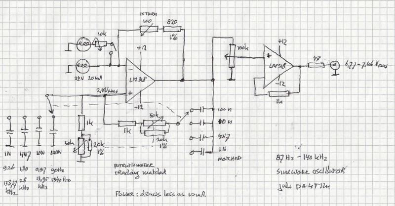

Het (gesoldeerde) sinus orgel werkt naar tevredenheid. 100Hz tot 100kHz met op de FFT een lage vervorming. In twee bereiken (waarvan het tweede van 1,4 tot 100kHz) maar ik ga daar nog mee verder, kijken hoe ver ik kom ;-) Ik switch nu alleen maar Ctjes en er is nog niks gematched. Ik heb alleen flink zitten rekenen en meten aan lampjes en die oscillator. En daarna hem daarnaar aangepast en nog wat meer gemeten.
- gebruik het lampje 0,4 x de weerstand die hij op max werkspanning heeft heeft. (dus een 10V 1A lamp is 10 Ohm)
- Dan maak je een grafiekje van de stroom en spanning versus weerstand (labvoeding en wat meters)
- Dan zoek je de stroom en spanning op punt waar je op 0,4 de weerstand zit. Ideaal is het als de werkspanning meer dan een factor 10 hoger is dan de oscillator spanning over het lampje
- de feedback weerstand wordt dan grofweg 2,5 tot 3 die berekende weerstand.
Voorbeeld:
- mijn lampje is 24V en 20 mA. Op 23,78V meet ik 18,8mA. Dus 1265 Ohm
- 1265 / 4 = 316 Ohm.
- 316 Ohm zit op net iets minder dan 1V bij 3mA. (dus de max stroom / 6 ik vond in sommige literatuur ook waarden van /4 maar zo precies kan je het toch niet meten, zelfs door een multimeter meting verloopt het ding al)
- 0,003 x 316 is 0,95 V over het lampje.
- de weerstand wordt 2,75 x 316 = 869 Ohm. In mijn geval bleek 880 Ohm ideaal. Dat is nu een 820 Ohm met een 100 Ohm tienslagspotje wat halverwege staat.
Ik heb alleen een probleem. Ik zit de schakeling in de sim nog wat te bestuderen en daar kan je ook mooie SA plaatjes maken. Dus ik denk even opzoeken hoe je THD% berekend (ik wist het alleen in dB).
Maar dit is in het audio domein volgens mij net zo wazig als Watts.
Nergens is gestandaardiseerd hoeveel harmonische je mee moet nemen.
Ergens stond wel dat je moet vermelden hoeveel er dat zijn. In mijn sim was bv tot en met de 5e harmonische 0,0036% maar als ik alleen de eerste 4 neem (de tweede en 4e zijn in de ruis) dan wordt het ineens 0,0026% Dat is snel verdient. (williams geeft 0,0025% op maar de sim gebruikt natuurlijk geen echt lampje dus die zal slechter scoren)
Maar toen zocht ik verder en kwam weer een compleet andere formule tegen die tot en met de 5e op 0,000518% uitkwam. Tenzij het hier ook X 100 moet dan zou het ineens nog maar 0,0518% zijn.
Je hoort schijnbaar ook te vermelden om welke omstandigheden het gaat (load, amplitude of vermogen in hoeveel Ohm).
Schiet mij maar lek. Wat een zooitje. Ik zie zelfs bij Williams geen specificaties op dat punt. Alleen hele lage percentages (al zal hij het ongetwijfeld op de juiste manier doen)

Hi Fred,,
Dat is mooi, dan weet je nu waarom Bob Pease die computer van het dak donderde...
Ik kan je vertellen dat je met een TL072 nooit die waarden gaat halen...
TI specificeerd de TL02 voor 1Khz en een belasting groter dan 2K 0,003%
Jouw belasting is een stuk hoger, je output zal denk ik wat lager zijn dan 10V, maar dan nog...
Zo gauw je trouws boven de 1Khz uitkomt, wordt je loopgain snel te laag voor goede vervorming cijfers.
Dat Spice model, zal waarschijnlijk veel te ideaal zijn.
Wat ik geloof ik al had aangegeven, als je lampjes en/of iets laag Ohmigs gaat sturen met je generator, heb je altijd binnen je loop een buffer nodig.
Die leverd dan de stroom en je opamp houd daardoor zijn max loopgain.

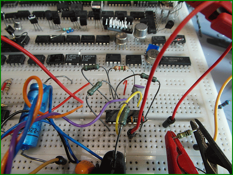

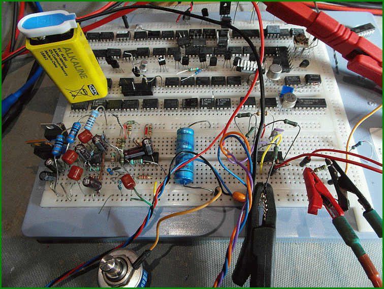

Wees gerust, ik heb het ding niet met die TL072 gebouwd. Mijn metingen zijn gebaseerd op het echt gesoldeerde model met een LM318.
Ik heb nu 4 bereiken, een extra lampje met schakelaar en instelpotje voor het hoogste frequentie stuk. De amplitide blijft constant van 83 Hz tot zo'n 80 kHz. Als ik de tweede lamp erbij zet dan gaat hij tot 130 kHz en de amplitude blijft constant maar een 20 mV ofzo hoger. Ik zal nog een schema tekenen en wat plaatjes en metingen doen.
Als ik er tenminste achter kom hoe ik de THD nu echt bereken. In ieder geval zit op de scoop FFT over de hele range de 2e en hogere harmonische onder de -50dBc .
Ik had hem op 100,138xx Hz gezet en op de counter aangesloten. De 8 wisselde wat tussen 7 en 9. Zo'n stabiliteit had ik eigenlijk niet verwacht. Dat is 9,98 ppm als ik goed reken. ( 0,000998 % ) niet gek voor een vrijlopende RC oscillator. Toen even mijn HP RC sinus generator ( analoge fricandel volgens HmH) even eraan gehangen en die is ook zo stabiel, ga eens in het manual neuzen. Wie weet zit daar ook een lampje in.
Ik ga nog met mijn meetontvanger meten en ook eens het notchfilter proberen.
Wat heb ik nu gedaan:
De montage verbetert.

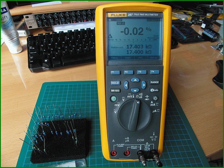

Condensators ruim binnen 0,1 % gematched ( bv 100.01 nF en 100.08 nF, dat scheelt echt heel veel)
Een 50 K Potmeter met zo goed mogelijke tracking tracking voorzien van twee 20 K 1% parallel weerstanden. De tracking is nu erg goed. Ook dat scheelt veel.
Weerstanden zijn nu allemal metaalfilm.

http://www.pa4tim.nl/?p=4502 De sinus generator.
http://www.pa4tim.nl/wp-content/uploads/2013/07/sinusgenschema.jpg

Even nog wat plaatjes wat betreft de testopstelling van de metingen aan de stroombronnen.
Eerst even de Breadboard opstelling, links is een output sectie die nu even niet mee doet.
De rechterkant is de stroombron opgebouwd met een LM324 :-)
http://www.bramcam.nl/NA/OA-Test/BreadBoard-Current-01.gif
Dit is een close up van de stroombron, de groene weerstanden heb ik een keer gescored op een beurs in Braband,
het zijn 0,1% types en ik heb ze geselecteerd met de Fluke 287 multimeter.
De groene weerstand met de rode en zwarte meetklem is 1K en kleiner dan 1%.
Ik meet de spanning hierover met de Fluke 287.
Net boven het rode draadje zie je de 332 Ohm weerstand die ondermeer de stroom bepaald samen met de toegevoerde spanning aan de ingang.
De 1K5 en de Cer condensator dienen voor het stabiel houden van de stroombron.
Het is dus een fase (tijd) correctie omdat er nog drie opamps in de tegenkoppeling zitten van LM324a opamp.
Deze opamps leveren allemaal vertraging (fasefout) en hierdoor gaat de eerste opamp generen als je hier niets aan doet.
De oplossing is simpel, een extra weerstand aan de inverterende ingang en een klein c'tje van de -ingang naar de uitgang van de opamp.
Het is zo geschaald dat 1V DC aan de ingang ook een DC shift geeft van 1V aan de voedingsuitgang.

Hieronder een plaatje waarom ik zeer gesteld ben op de Fluke 287, behalve zeer degelijk en nauwkeurig zit hij vol met handige functies.
Ik prik de gemeten weerstanden in schuim, dit in groepjes van 5 en schijf de gemeten waarden op.
Daarna selecteer ik daaruit de gewenste weerstanden en meet ze nog een keer na in de %-stand van de Fluke.
Op deze manier selecteer ik mooie paartjes als ik dit weer eens nodig heb.
Ik heb natuurlijk ook een spreadsheet, hiervoor maar dit vind ik leuker, direct in procenten weergegeven.

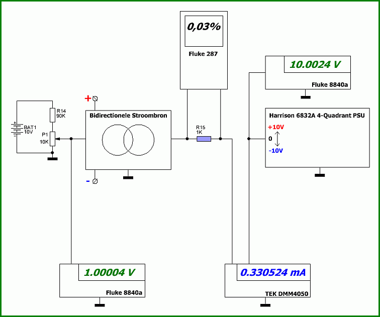

Dit is het blokschema van de meting.
Ga er van uit dat de Harrison voeding op "0" DC staat.
Stel nu de potmeter P1 in op 1V DC met de onderste Fluke 8840a.
De TEK DMM4050 geeft nu de stroom aan die uit de stroombron komt,
de precieze waarde hangt af van de ingestelde spanning, de nauwkeurigheid van R9 of R10 in de stroombron,
dit samen met de offset/bias fouten van de LM324 en de selectie/nauwkeurigheid van de weerstanden in de instrumentatie versterker.
Sorry makkelijker kan ik het niet maken, ik ben de Belastingdienst niet! ;-)
http://www.bramcam.nl/NA/OA-Test/TestSetup-Blok.gif
Na dat dit alles zo staat ingesteld gaan we de Fluke 287 multimeter in de percentage stand zetten.
Je zit nu groot 0,00% staan en hieronder de waarde van de referentie,
en daaronder de gemeten waarde van de afweiking.
Nu draaien we eerst de herrison naar +10V dit lees ik af op de bovenste Fluke 8840a.
Ik kan nu direct in procenten zien hoeveel de afwijking is van de stroombron als ik afwijk van het "0" punt.
Dit blijkt in mijn opstelling rond de 0,06% te zijn, ruim voldoend voor mijn toepassing.
Met de TEK DMM4050 kan ik in vele cijfers precies de waarde van de stroom aflezen en eventueel de trendplot functie aan zetten.
De tweede TEK DMM4050 mocht niet meedoen, alleen mijn Luxaflex reflecteren :-)
