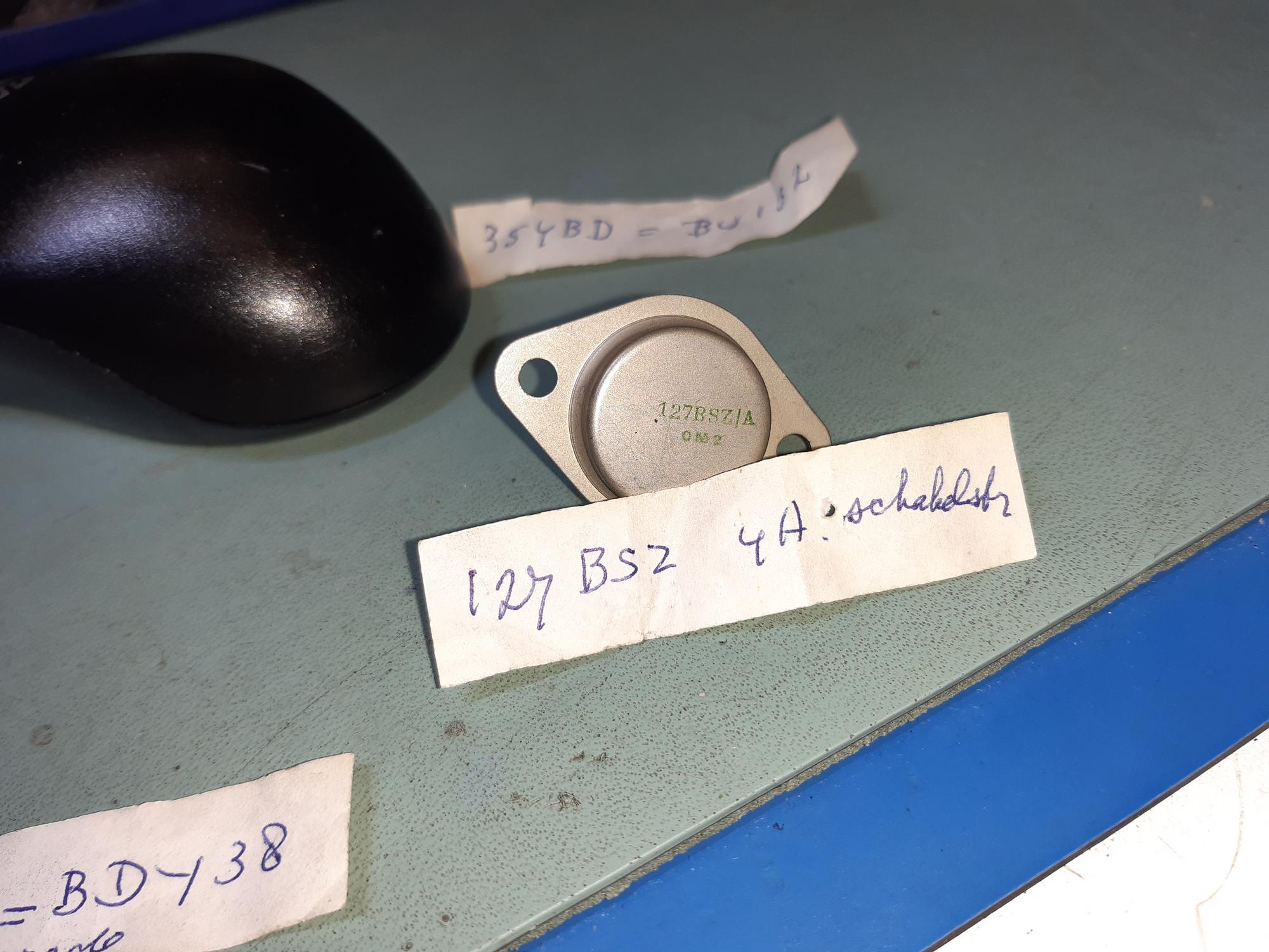

127bsz met papiertje, het valt op dat een oc27 (ja ook uit hetzelfde partijtje) aan de onderkant toch wel een zelfde groene kleur tekst heeft
