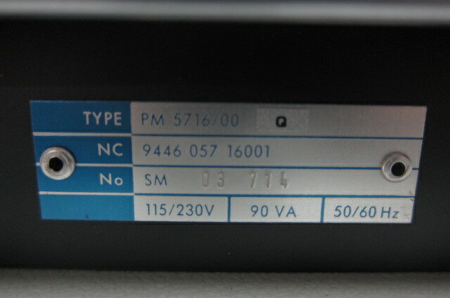

Deze is van ebay:
https://i.ebayimg.com/images/g/lMsAAOSw5ONf1JF0/s-l1600.jpg
Ook een /00 maar wel 90VA.
(link: https://www.ebay.com/itm/114614659419?_skw=PM5716)
Die heeft wel een SM xx xxx mijne is SM 7 xxxx (geen extra digit na de 7 !)
Die van ebay is wel ouder volgens mij en ook modified als een Q voor Signetics.
Alleen een 7 is wonderlijk. Ik zou dan een 07 verwachten, maar oké ik herken het nu ook op het typeplaatje.
Er werd wat gerommeld bij sommige divisies. :+
Hadden we bij CE beter voor elkaar, dat was consistent(er).
Die losse 7 klopt wel, zo deed men dat in wel meer T&M fabrieken.
Vanaf ongeveer 1975 had CE zijn serienummers inderdaad heel aardig op orde, al werd daar nog wel eens met het batchnummer gerommeld (de enige die het als een "echt" batchnummer gebruikte was denk ik Marantz). Vooral Brugge had er een handje van in de late jaren '90, maar Leuven deed ook vage dingen.
@flash2b die typeplaat ziet er inderdaad ouder uit en 03 is ook eerder dan 7 (al is het vreemd dat ze toen dus wel een 0 ervoor schreven).
