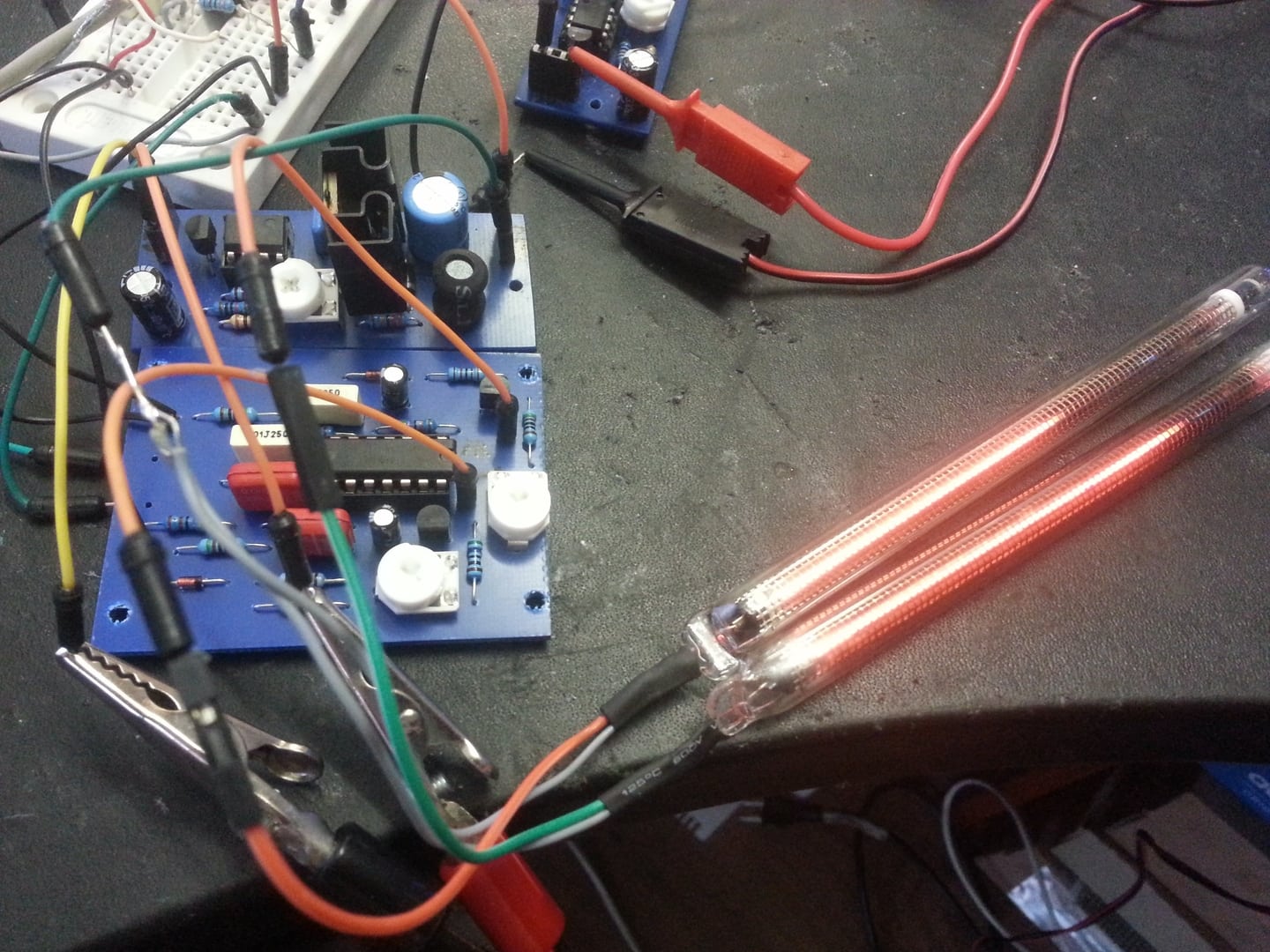

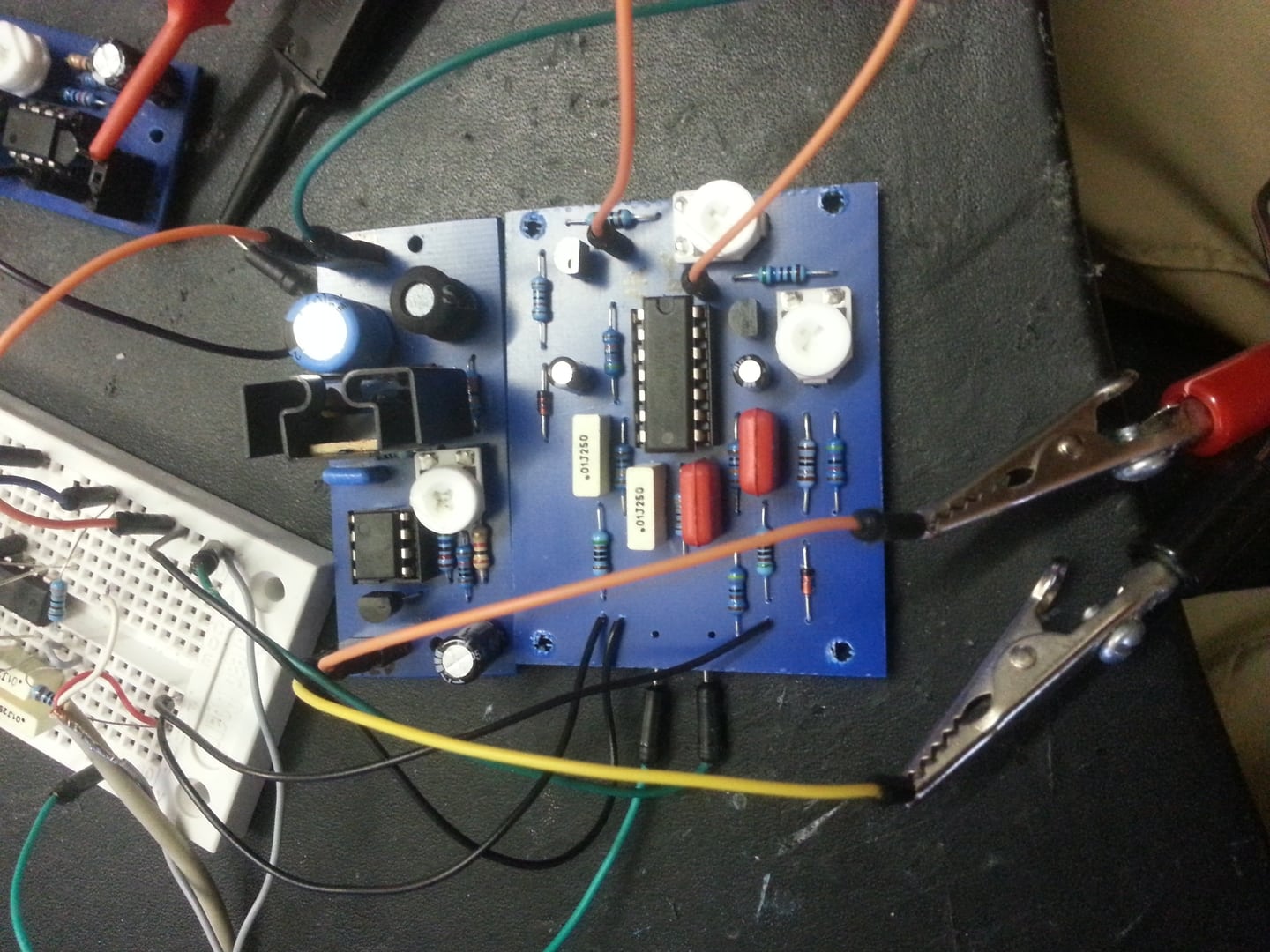

Gisteren heb ik er flink nachtwerk van gemaakt en kreeg het maar niet werkend.
Zojuist er weer mee bezig geweest en krijg zowaar het werkend. Ik vervloek mijn breadboard duidelijk dat niet alles even goed contact maakte als ik het aanraak gebeuren er rare dingen.
Er resten mij wel nog een paar vragen. Ik heb het ingangssignaal ipv 10k naar 1k toegebracht omdat er anders bijna niks gebeurt op het buisje. Had jij hier ook last van aart?
De 1K die vanaf de pot loopt zit nu op R560
Mijn nieuwe functiegenerator kwam nu mooi van pas. Heb wat kunnen testen wat er gebeurt met verschillende frequenties en ben heel tevreden met het resultaat hoe het buisje hier op reageert. Ik heb de amplitude wel op 10Vpp moeten zetten om het volledige buisje te laten branden op 1KHz.
Je hebt de helft van de LM324 gebruikt. Zou ik de andere helft kunnen gebruiken voor een 2e kanaal of raad je dat af?

Nog even een filmpje gemaakt van 1 kanaal.
https://www.dropbox.com/s/hz9c5p3oitsmb9s/20130727_143851.mp4
Ik heb het gebouwd zoals het schema; voor een line audiosignaal zal een gevoeligheid van 10V inderdaad te weinig zijn, de buffer voor het geheel voor moet dan ook versterken. Om 100 ohm aan te sturen moet de buffer onhandig dik zijn.
Ik ben niet zo bang voor wat overstroom door de buis, maar om een leuk effect te krijgen zal het bijna onvermijdelijk zijn kanalen te laten clippen. Als het puur om het effect gaat zou je een diode-or vanaf de gelijkrichters kunnen maken en dat DC signaal gebruiken om de ingang terug te regelen zodat hij terug regelt zodra er één kanaal voluit staat.
Let wel; ik ga er steeds van uit dat de stroombron zo staat ingesteld dat hij bij maximale ingangsspanning maar net iets meer dan volle-schaal stroom kan leveren. Als je de gevoeligheid van de stroombron opvoerd loop je (zonder extra maatregelen) het risico op grote overstroom.

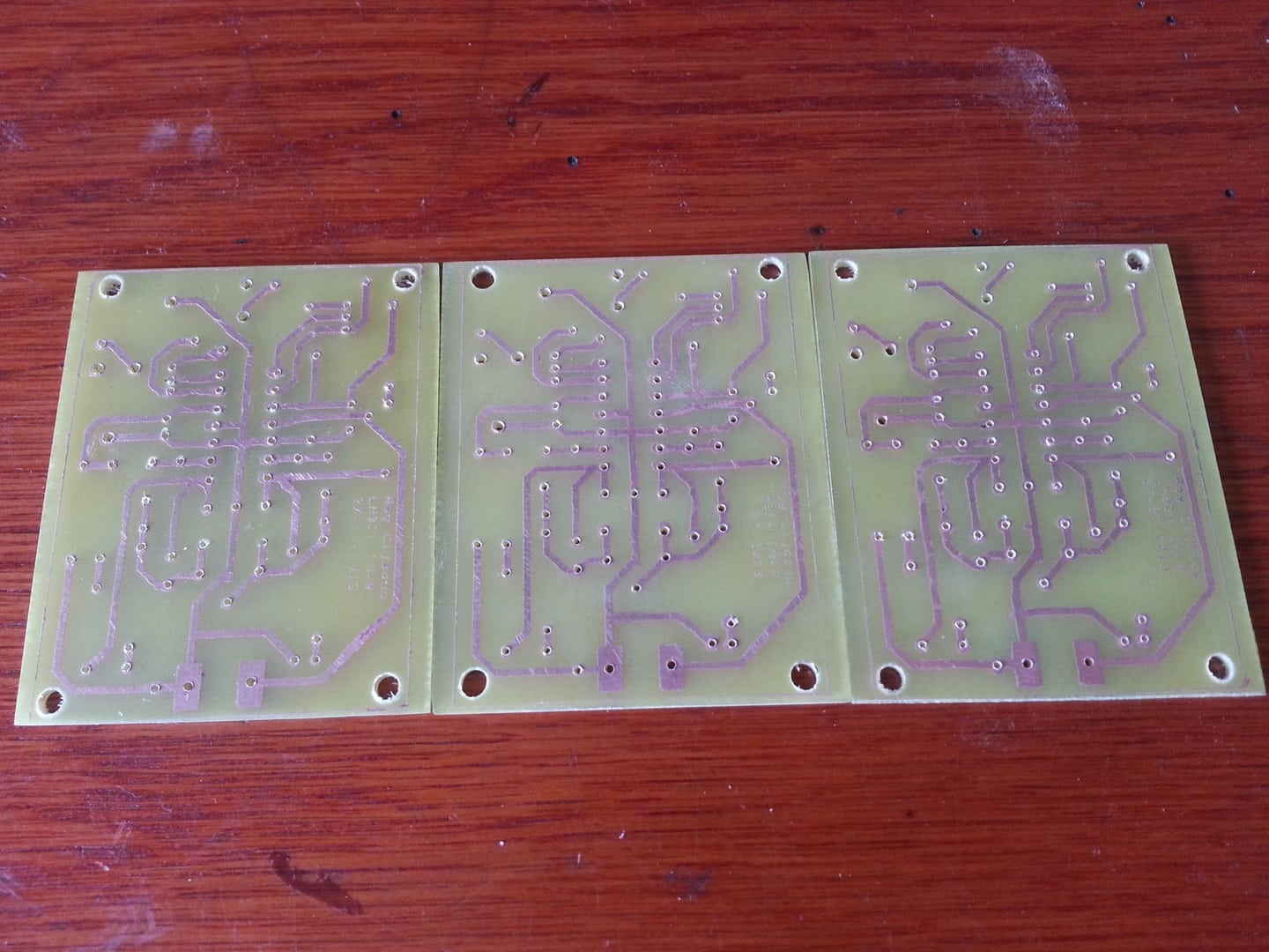

Ben druk bezig geweest heb een printje ontworpen waarbij 1 LM324 2 kanalen aanstuurt. Het printje heb ik zojuist ge-etst en in elkaar gezet. En het werkt :D Heb nu 2 werkende kanalen.
Helaas heb ik niet meer zoveel fotoprint liggen dus hier heb ik al een nieuwe order voor geplaatst.
Het is misschien niet de mooiste indeling maar het werkt en daar ben ik al blij mee. :D
Fotootjes voor jullie.

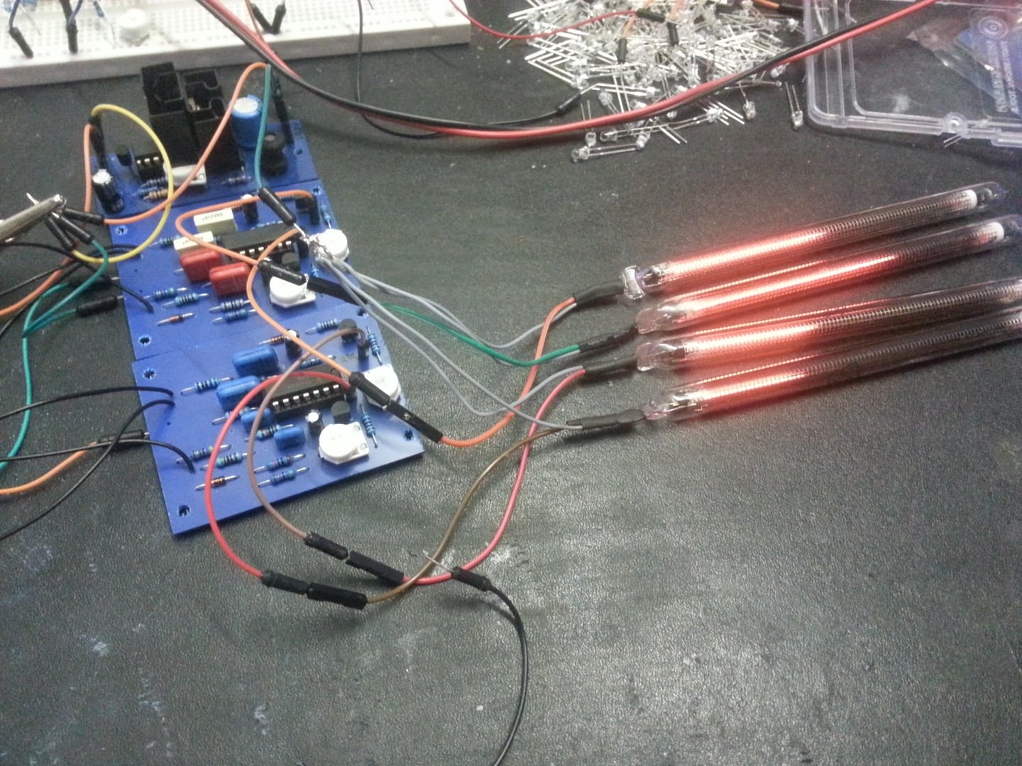

EDIT: 4 kanalen klaar. Nu is het wachten op nieuwe printplaat.
http://www.mijnalbum.nl/Foto650-FM687LQH.jpg

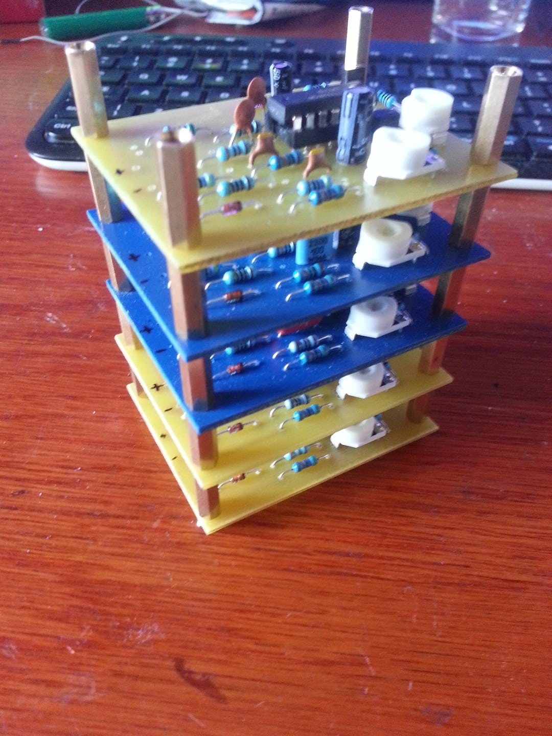

Vandaag toch maar verder gegaan. Ik had nog wat printplaat zonder fotolaag liggen. Ben met de strijkijzer tonermanier bezig geweest. Wat een prutswerk is dat maar het resultaat was nog te doen.
http://www.mijnalbum.nl/Foto650-8NUZV6SF.jpg
En hier is de hele toren in elkaar gesoldeerd.
