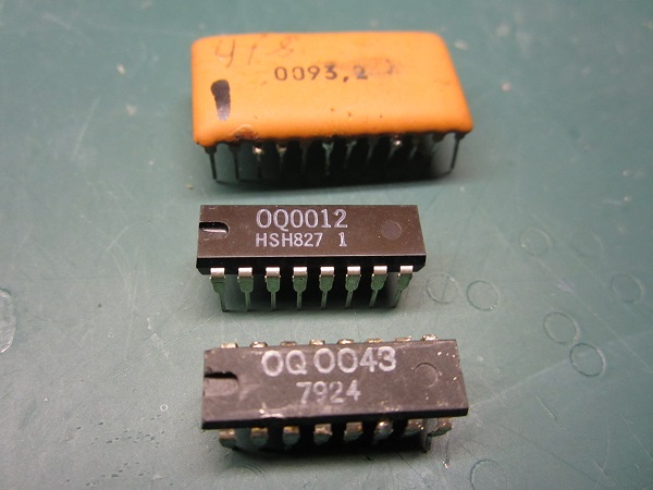

Nog een paar customs. Bovenste hybride staat alleen 0093,2 op.
Heb ook ook nog een OQ0145, ik weet dat dat later de Plessey SL3145 werd...
