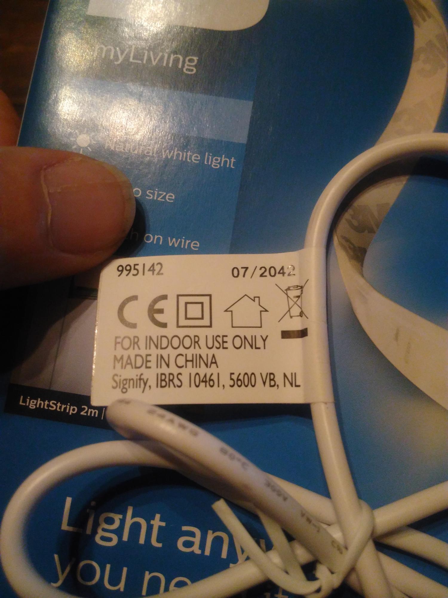

Toevallig een ledstrip in de solden bij de Hubo voor 11,50 en dan gaan we niet moeilijk doen, werkt perfect voor deze situatie.
En toevallig Philips dus wat voor voor Maarten

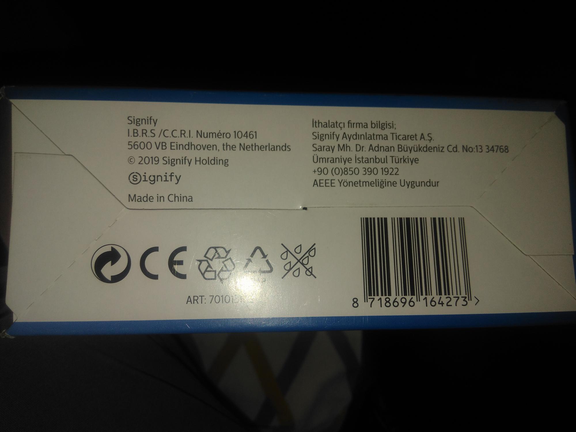

Geen idee of hier nog iets nuttigs aan af te lezen valt. Ik zie geen 12nc code, ook niet op een van de lipjes van het doosje. Daar zie ik er vaak wel eentje. Was dat niet omdat zelfs het doosje een 12nc code kreeg?
Maar het is ondertussen ook een signify variant dus geen idee of die door zijn gegaan met de codering.
Ik verwacht dat Signify nog steeds 12NC's gebruikt, ook wel voor verpakkingen. Heb je ook op de lipjes van de bodem van het doosje gekeken?

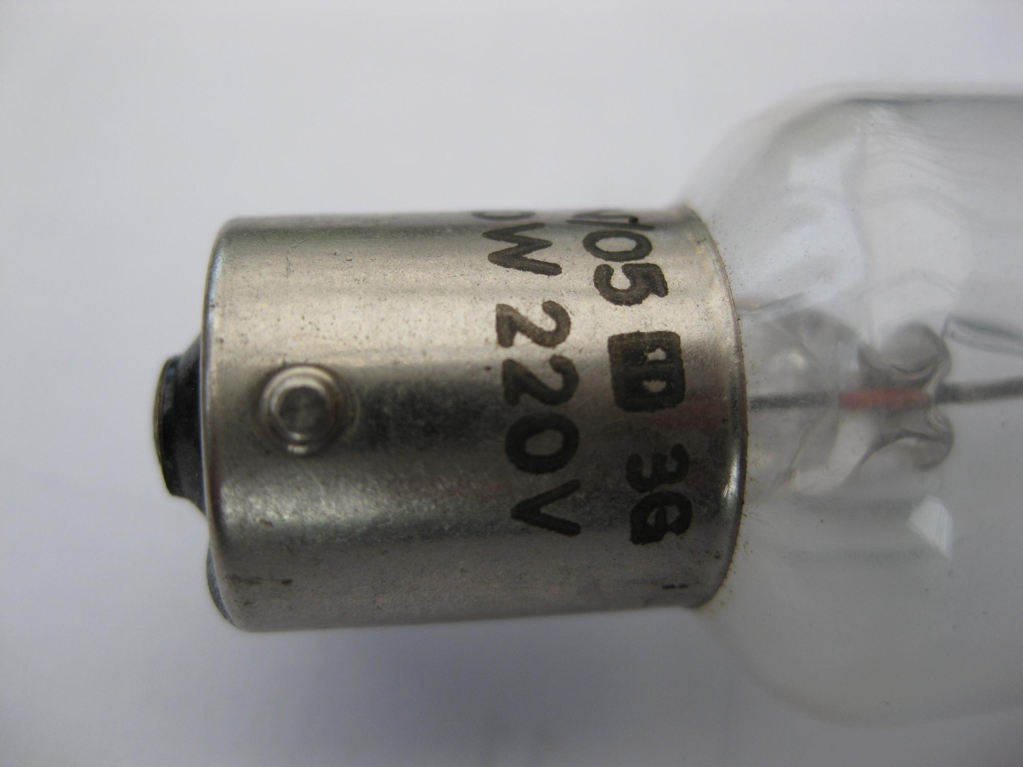

Heb nog één 40watt exemplaar van Brillanta in bezit, al is het stempel daarvan wel zodanig vervaagd dat het nu heel moeilijk te lezen is. Erg degelijke lamp.
Het vierkantje met rechtopstaand spijltje zou Turnhout, België zijn en aan de gloeidraad te zien is het een of andere projectielamp - dat zou wel terug te vinden moeten zijn, in elk geval interessant.

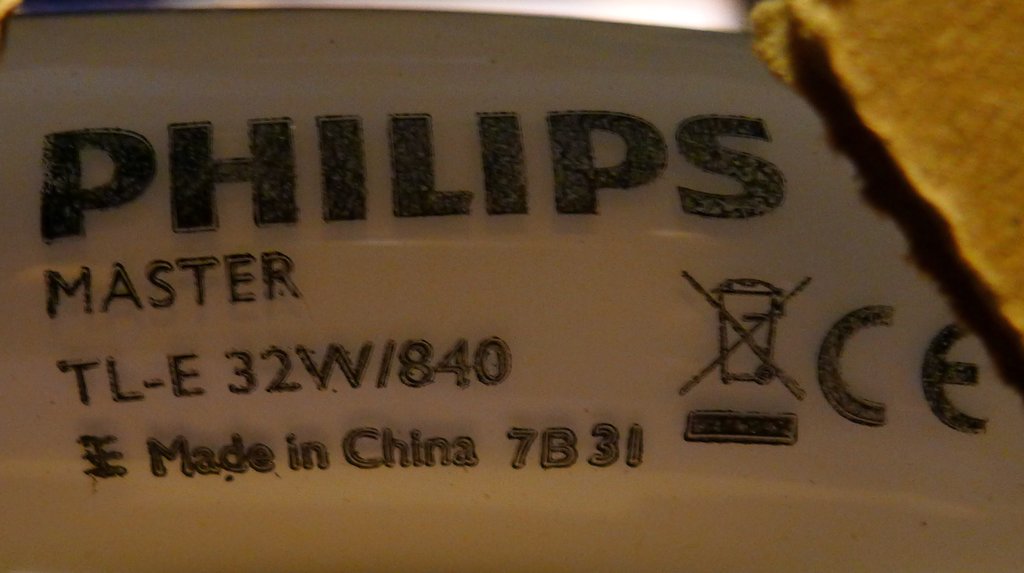

6 februari 2017, of 2 juni 2017, ik denk de 2e gezien dat redelijk klopt met week 31 2017 op de buis zelf..
rob040
Op 13 september 2021 19:34:19 schreef testman:
Ja, en tenminste houdbaar tot 2 juni 2560. Logisch, toch?
Ik ben nog foto's aan het uploaden op het moment, maar de link in m'n signature toont een aantal varianten, of googelen op TL-E of TL Circular.
7B is februari 2017, dus ik houd het op 6 februari. Geen idee waar die 31 voor staat. Op buizen met andere productiedata staat daar ook een getalletje van in de 30.
Maar inderdaad, het 'probleem' zit hem in de 'houdbaarheidsdatum'. Die stiekum natuurlijk geen houdbaarheidsdatum is maar op het eerste gezicht ook volkomen onlogisch is, want waarom zou een fabriek in China nou een ....

Het jaar 2560 is het Thaise (boeddhistische) maanjaar dat gelijk loopt met ons jaar 2017.
Het is alleen erg raar dat dat op een Chinese lamp terugkomt... Of toch niet?
Deze lampen kwamen bij Philips traditioneel uit Thailand, dus het kan dat de machines daar op ingesteld stonden toen de productie verhuisd werd (als die verhuisd is). Het kan ook dat de productiespecificatie door Thais geschreven is en het er zo in terecht kwam.
Maar nu het allerraarste dat ik zelf ook niet zo goed snap. Ik heb ook een Thaise lamp uit 2010, en daar staat die Thaise datum dan weer niet op... Wie het snapt, mag het zeggen.

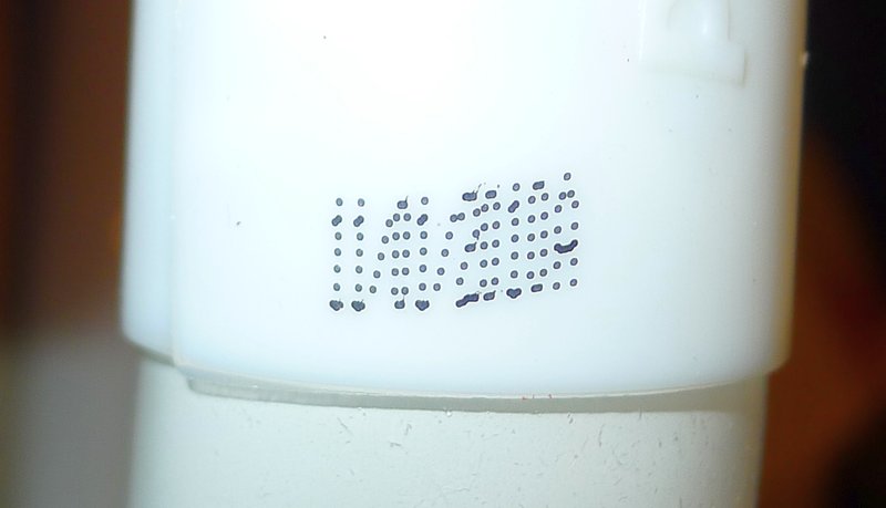

Verder heeft deze op de lamp zelf een vreemde datumcode. Dat heb ik inderdaad wel eerder gezien bij zulke lampen uit die fabriek, maar geen idee hoe die code werkt.

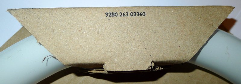

Een ander vreemd ding is dat bij de Chinese variant de 12NC onderop het karton, de 12NC van het karton zelf is (begint met 32). Zo werkt dat bij alle Philipslampen al jaren. Alleen bij de Thaise variant lijkt het het verkoopsnummer van de lamp te zijn (begint met 92).
