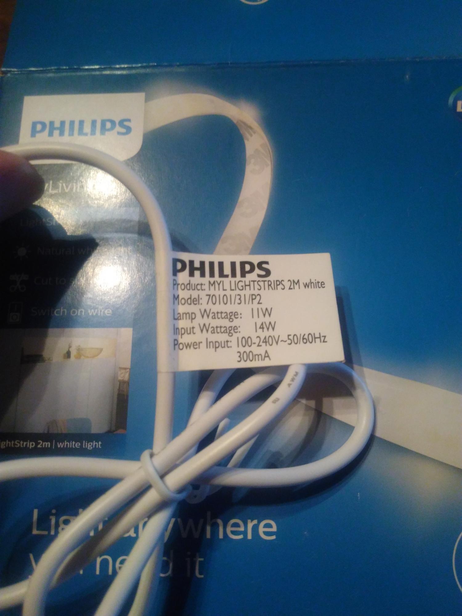

Twijfelgevalletje of bij lampen moet of ander topic. Het het gaat over licht, een ledsnoer dus post ik het maar hier ;)
Ik zocht een eenvoudige, niet te dure oplossing om een zuster te helpen met een tl armatuur waar een tl buis maar jaar in blijft vol houden. Op die plek wordt de verlichting niet vaak gebruikt maar om armatuur te vervangen is ook een beetje tricky. Slechte muur en eigenlijk is stad de verhuurder en de verantwoordelijkheid. Maar voordat geregeld is...
Toevallig een ledstrip in de solden bij de Hubo voor 11,50 en dan gaan we niet moeilijk doen, werkt perfect voor deze situatie.
En toevallig Philips dus wat voor voor Maarten :P Geen idee of hier nog iets nuttigs aan af te lezen valt. Ik zie geen 12nc code, ook niet op een van de lipjes van het doosje. Daar zie ik er vaak wel eentje. Was dat niet omdat zelfs het doosje een 12nc code kreeg?
Maar het is ondertussen ook een signify variant dus geen idee of die door zijn gegaan met de codering.
Ik verwacht dat Signify nog steeds 12NC's gebruikt, ook wel voor verpakkingen. Heb je ook op de lipjes van de bodem van het doosje gekeken?
Oeps niet goed gekeken |:(
Er is wel degelijk eentje. Er staat 3222 638 98802
