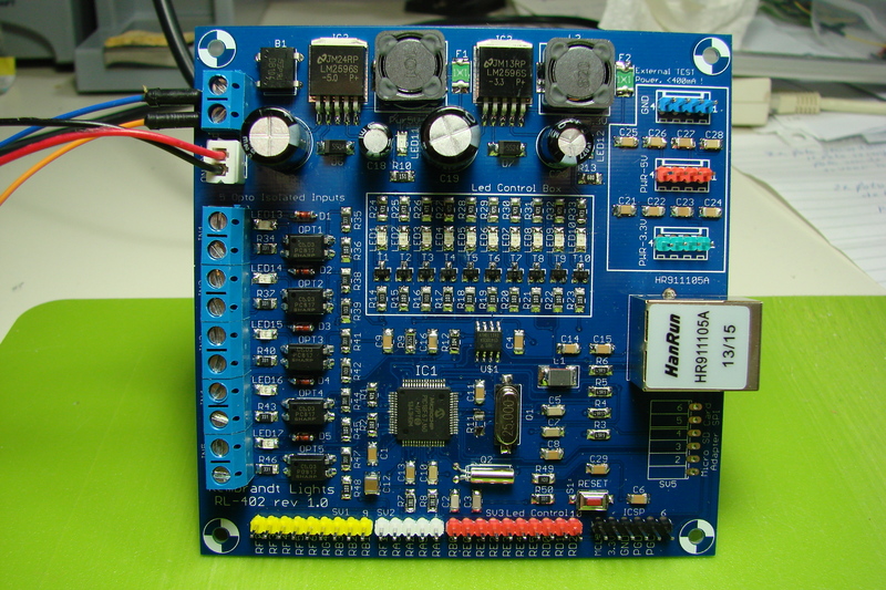

Het zou ook eens tijd worden dat ik hier een keer wat ga plaatsen wat een keer gaat het mis
Hoe vaak het ook goed gegaan is
Bordje ontwikkeld en laten maken bij seeed. Onderdelen erop gesoldeerd, schoongemaakt met IPA en een ultrasoonreiniger. Stroom erop gezet, er ploft niets.
Mooi gedaan Ritmeester
Maar dan beginnen de problemen. MPLAB X met de Pickit3 ziet de PIC niet. Pickit2 ziet de PIC wel. Raar maar waar. Met de Pickit2 kon ik wel programmeren. Mooi! ook dat lukt.
Maar het opstarten van dit bordje wil niet, niets doet het. Wat blijkt? Één klein foutje heb ik gemaakt waarvoor in nota bene in een ander topic al voor gewaarschuwd had.
In Eagle had ik de voeding van 5.0V gekopieerd naar 3.3V en alle waarden aangepast maar NIET het label naar 3.3V veranderd. Shit happens.
Toch nog maar een foto van mijn noeste arbeid. Alles kan zo de OTTO/ Kliko in.
Inmiddels heb ik dit aangepast en Seeed is alweer druk bezig en FedEx laat het vliegtuig alvast warm draaien.
henri62
4 laags multilayertje? Tsja krijg je niet meer goed, wat een zonde, ziet er zo mooi uit! In de vitrine hangen dan maar.
