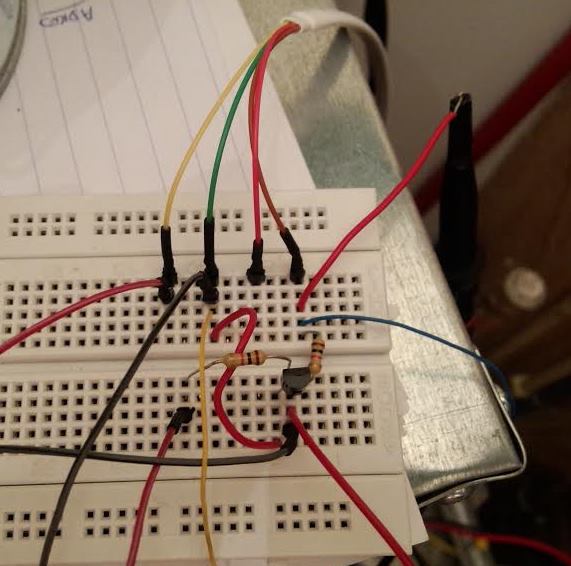

Door dit artikel ben ik lid geworden van dit forum, en bij deze mijn eerste post. Dank voor alle informatie hoe mijn slimme meter uit te lezen. Binnen 2 uur had ik de data binnen. Kleine samenvatting voor degene die hiermee wil beginnen.
Stap 1
Zet 5 V op je kamstrup, en kijk met je multimeter of je ongeveer elke 10 seconden een piek krijgt. Gebruik de schakeling van driessens_nl (ik heb er geen diode aan toe gevoegd)
Stap 2

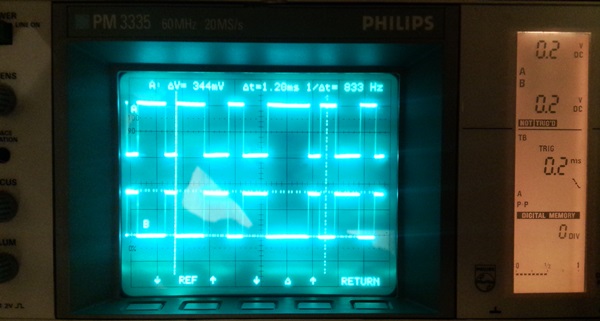

Ik heb het op de scope gezet om zeker te weten dat het signaal geïnverteerd wordt en dat het 3.3 V is. Bovenste signaal is het signaal direct vanuit de kamstrup meter, onderste signaal is na de schakeling.
Stap 3

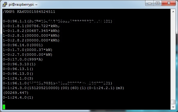

Na login op RPI en installatie van minicom en het instellen van 7 bit data en 9600 bitrate kreeg ik meteen onderstaande resultaat te zien:
Helaas ben ik niet zo handig in programmeren. Heeft iemand ervaring om deze gegevens op een goede manier te loggen en te gebruiken in FHEM domotica systeem?

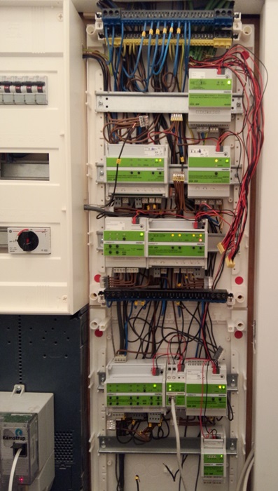

Dank voor de snelle reply, ik heb zelf in het begin gekeken naar Domoticz. Ik heb recent een nieuw huis en hierin overall KNX geïnstalleerd.
Werkt echt supergoed, alleen helaas wordt KNX of EIB niet door Domoticz ondersteund. Wel jammer want de user interface van Domoticz vind ik echt super.
