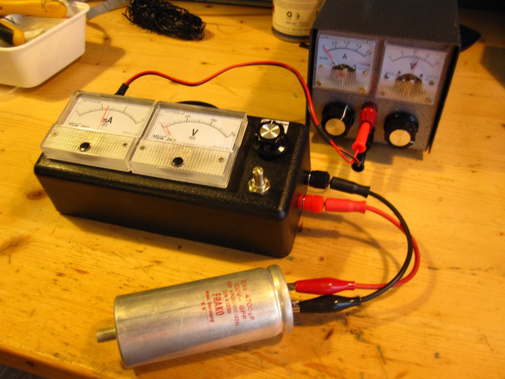

Elco reformator afgemaakt dit weekend.
http://www.uploadarchief.net/files/download/resized/inactie_reformator.jpg
Meer foto's & shema:
http://www.circuitsonline.net/forum/view/119280
Op 13 april 2014 14:14:55 schreef markce:
Staat je bouwsel niet op het randje van oscilleren? Kijk eens wat de blokweergave doet.
Je hebt een stevig massavlak nodig onder je schakeling. Het is allemaal nogal hoog-ohmig.
Overigens ben ik niet weg van die klemverbindingen (voor audio toepassingen dus). Beter bedrading solderen.
Leuk projekt trouwens.
Ik heb het net getest, oscillatie is absoluut geen punt, het is zelfs zo dat de bandbreedte te beperkt is door de interne capaciteit van de triode, en het miller effect, het -6dB punt ligt op 20 kHz.
Door de feedback weerstanden te veranderen van 100k en 1M naar 22k en 56k is het -6dB punt verschoven naar 70 kHz, ik had sowieso veel te veel gain dus veranderen moest ik ze toch.

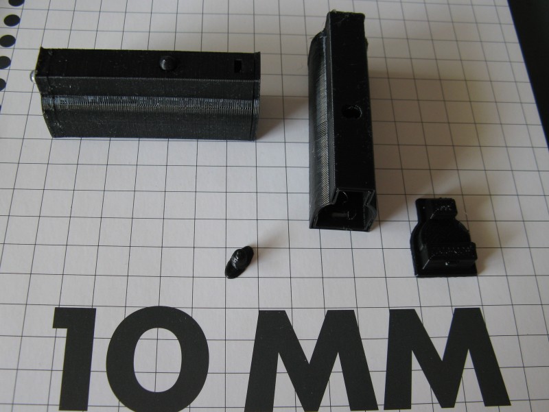

http://www.uploadarchief.net/files/download/kifkitledlampbehuizing_800x600.jpg
Een behuizing(kje) voor de hier welbekende KifKit ledlamp. Hiermee kun je 'm nu ongestraft neerleggen op geleidende oppervlakten :)
Ik heb 'm ook op thingiverse gezet, daar is 'ie in 3d te bekijken en te downloaden als je er ook 1 wil printen.
OpenScad bestand staat erbij, zodat je 'm kunt aanpassen. Bijvoorbeeld met write.scad zou je er je eigen naam op kunnen zetten, of "circuitsonline.net" voor de volgende Rosmalen.
EDIT@Henry S: PLA, 350um laagjes behalve het knopje, dat is 100um.

@Lucky Luke: PLA of ABS?

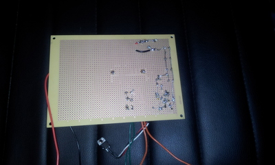

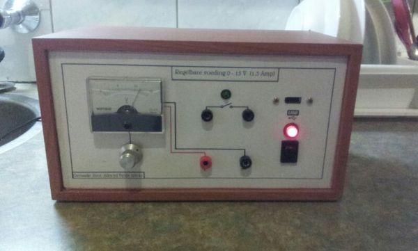

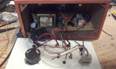

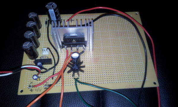

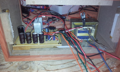

Ik had hem in mijn vragen topic gezet maar hij hoort natuurlijk hier in showyourprojects.
Het is de LM317 regelbare voeding van deze site met een kleine uitbreiding.
allereerst een regelbare voeding van 1,5 tm 15v
en een schakelaar test aansluiting
deze zit boven de uitgang van de voeding en als je die verbind met elkaar dan brand er een led en klinkt er een zoemer.

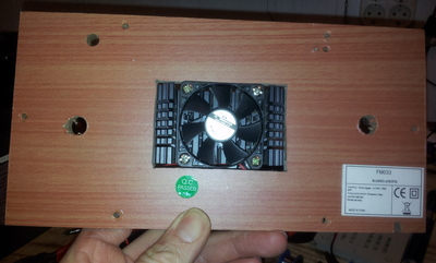

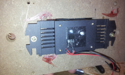

Na mijn testjes mett de TIP50 en mijn projectje met de led achterlichten is dit eigenlijk mijn 2e (grote) project.
Voor jullie is dit een peace of cake maar voor mij was het een hele toer.
Ik ben er trots op.
Op naar het volgende!!
[Bericht gewijzigd door Henry S. op 23 april 2014 19:02:23 (3%)
Sonytech
Sorry, ik had niet gezien dat Alex' bericht op de verkeerde plek stond. Deze reactie dus graag meeverhuizen.
O, ik zou zeker een paar dingen anders gedaan hebben, maar als dit één van je eerste projecten is dan is het zeker iets dat gezien mag worden en waar je met recht trots op mag zijn!
Je zal merken dat je elke keer weer dingen bijleert en dat zal je ook aan het resultaat merken. Ook schrijf je dat dit voor jou al een hele toer was; je zal ondervinden dat je door dingen vaker te doen ervaring opbouwt waardoor alles je steeds makkelijker afgaat.
Eén opmerking wil ik wel maken: ik zie niet echt iets van zekeringen zitten op de foto's. Komen die er nog?

Op 23 april 2014 00:58:23 schreef fred101:
Dat werkt, zover ik weet, alleen bij ABS zo. ABS is mooier spul. Praktisch onbreekbaar maar het schijnt nogal ongezond te stinken
Je ruikt het nauwelijks als je het gewoon gebruikt. Het wordt pas ongezond als je het te heet maakt.
