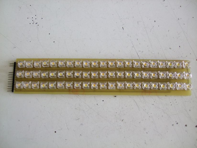

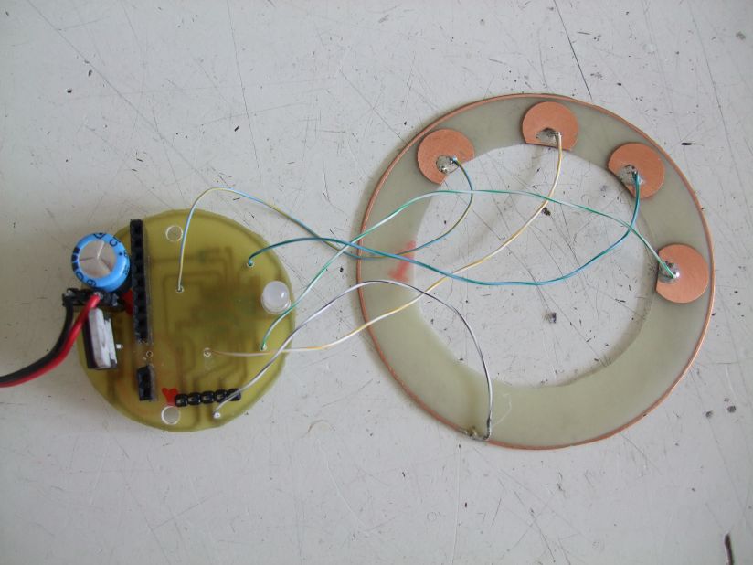

Zo, na lange tijd ook weer eens iets waarvan ik denk dat het hier wel past.
Een paar jaar geleden had mijn vriendin een bedlamp die je door aanraken ('touch') kon bedienen. Nogal duur en nogal snel stuk. Bovendien voelde je altijd die prikkeling doordat eea blijkbaar niet galvanisch gescheiden werd gevoed.
Onlangs zag ze weer zoiets, maar die had maar 4 standen.
Dus besloot ik het dan maar zelf te maken.
Het geheel komt in een opalen plexiglas buis met een diameter van 5 cm en een lengte van zo'n 30 cm.

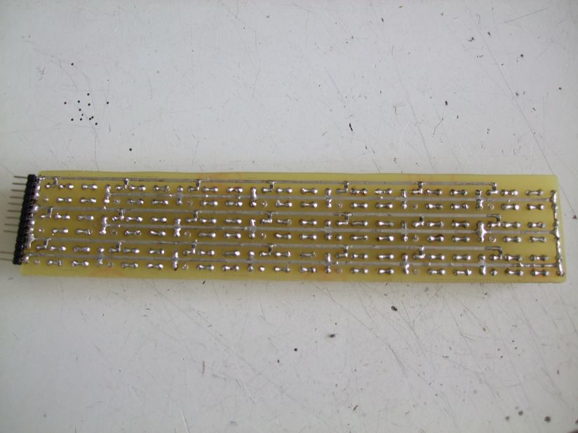

Het 'lamp'-deel http://www.uploadarchief.net/files/download/dscf0859.jpg en http://www.uploadarchief.net/files/download/dscf0860.jpg
het besturingsdeel http://www.uploadarchief.net/files/download/dscf0861a.jpg en http://www.uploadarchief.net/files/download/dscf0862.jpg.

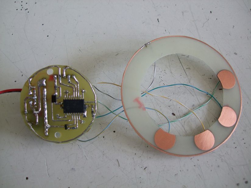

De controller is een PIC16F1827, dat is er één met mTouch.
De ring met sensoren komt aan de voet van de buis.
De print met led's staat in een connector op de controllerprint.

Werking is gewoon super eenvoudig. uC stuurt een fet aan waaraan de led's hangen. Telkens 3 in serie met een weerstandje voor de 12 volt. Een 7805 voor de 5 volt, een minimum aantal externe componenten en een ICSP connector.
Plus een ledje dat pulst elke keer dat de duty-cycle verandert. Dit geeft feedback aan de onder- en bovengrens.
Het lastigste aan het programmeren is de functionaliteit rond de touch sensoren. Je moet een drempelwaarde vinden tussen wel en niet touch. En dan merk je hoe bepalend de sensoren zijn, want ik had eerst een ander printje (met een 16F1829) waarvan ik de sensoren gebruikte, maar de drempelwaarde werkte voor geen kant met het huidige printje. Je kunt de application notes van MC gebruiken, maar ik had een zeer eenvoudige oplossing op de site van Crownhill gevonden. De AN werkt met de gate-functionaliteit van Timer1 en daar krijg ik mijn vingers niet achter.
@hadv
Dus je gebruikt de CPS module om de verandering in frequency te bepalen?
Ik meen mij te herinneren dat microchip zelf een paper had gepubliceerd waarin het gebruik van de CPS module voor touch afgeraden werd. Zou geloof ik te gevoelig zijn voor harmonischen. Zal eens kijken of ik hem nog kan vinden.

@hadv: in de AN bevelen ze aan om Timer0 voor een vaste tijdbasis te gebruiken, zodat je bijvoorbeeld 10 ms lang pulsen van de CPS oscillator meet. De ingang van Timer1 kun je dan zo zetten dat elke CPS puls de waarde van Timer1 ophoogt met 1.
Ik gebruik Timer0 voor de PWM. De touch doe ik in een subroutine, ongeveer alsvolgt
code:
TMR1L = 0, TMR1H = 0
T1CON = %11000001 'CAP SENSE ENABLED, 1:1 PRESCALE ,TIMER ON
Delayms 10
T1CON = %11000000 'STOP TIMER1
TMR1Totaal = TMR1H * 256 + TMR1L
Deze routine wordt telkens in de mainline uitgevoerd voor de verschillende sensors. Op deze manier jakkert de PWM gewoon vrolijk door en wordt de dutycycle optioneel veranderd in de mainline. Ik gebruik Timer0 dus niet voor het aansturen van Timer1. Wellicht is deze manier van werken niet helemaal 'correct', het doet het wel en ik begrijp het (heel belangrijk).
